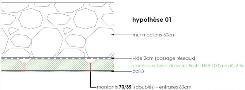

hypothese 01 :
ossature 70/35 (les 100/35 sont hors de prix) et panneaux semi rigide TH38 entre les montants (donc légère perte de coefficient au droit des montants)
lame d'air de 2cm contre le mur pour passage des reseaux elec et plomberie

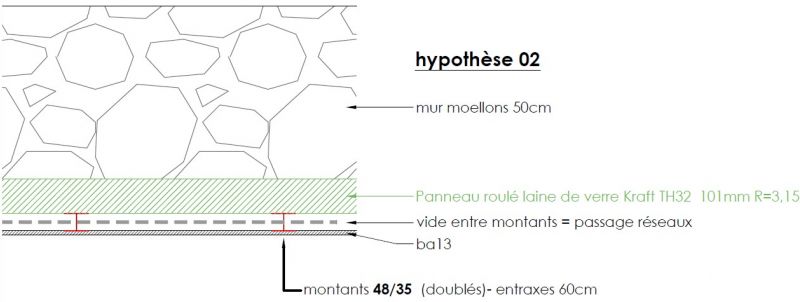

hypothèse 02 :
laine TH32 en rouleaux derrière le mur puis ossature 48/35 (en doublés sur 2.67m de haut, c'est limite mais ce devrait passer ...)
pas de lame d'air contre le mur. réseaux dans l'épaisseur les montants.
l'hypothèse 02 est indiscutablement meilleur thermiquement
en terme de cout de fourniture ossature + isolant c'est presque similaire (ossature 48/35 moins chere mais th32 plus chere)

vous pouvez passez en rails montants, mais l'isolant doit être
positionné derrière les montants, si le mur est sain l'isolant
peut être en contact avec le mur; on peut éventuellement compléter
l'isolation par une petite couche entre montants
M48 simple hauteur max sans appui : 2,10m si entraxe 0,60m 2,30m si entraxe 0,40m
Pour une hauteur de 2,70m vous pouvez utiliser des M70 simple entraxe 0,60m
Cdt
