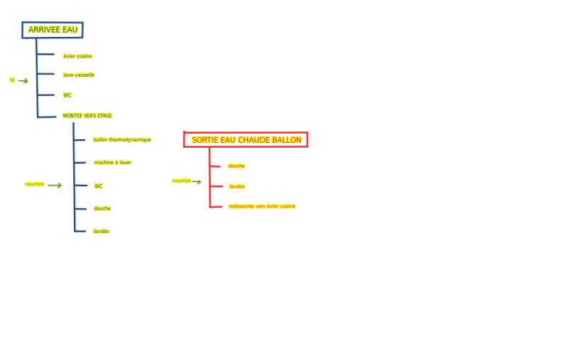

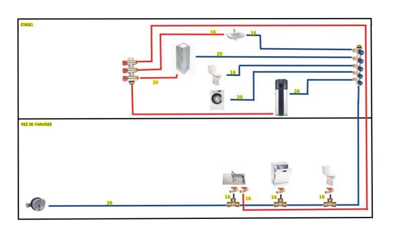

J'ai acheté une maison à rénover entièrement. Je suis complètement novice en plomberie, et j'ai pioché déjà quelques infos sur des sites et différents forums pour arriver aux schémas suivants. Je prévois de faire l'installation en mutlicouche. Je précise qu'il y a des contraintes techniques dans la maison qui empêchent de faire monter l'eau directement du compteur au ballon à l'étage, puis de desservir tous les éléments, même si ça aurait été l'idéal je pense.
Que pensez-vous de cette première projection ?
J'ai aussi une question concernant l'évacuation. Actuellement, la maison est équipé d'un tuyau d'évacuation diamètre 40 au 1er étage, ce qui me semble juste pour tous les éléments (douche, labavo, machine à laver, WC sanibroyeur). Est-ce que je remplace par un tuyau diamètre 50 ou j'installe un 2ème tuyau d'évacuation ?
Merci d'avance pour vos retours !

Bonjour, la maison est à rénover entièrement. Quelles sont les contraintes qui empêchent de passer des tubes multicouche et une évacuation de diamètre 100?

Pour commencer, la salle de bain au premier étage n'est pas située au-dessus du compteur d'eau du rez-de-chaussée. J'ai un escalier en béton sur le chemin entre le compteur d'eau au rez-de-chaussée et la salle de bain à l'étage. Le mur est mitoyen avec un placo collé, et je ne souhaite pas faire une saignée pour faire passer les tuyaux. Pas possible de contourner l'escalier en béton car les tuyaux passeraient au milieu de la pièce. Pas possible non-plus de faire passer les tuyaux dans le sol du rez-de-chaussée, il n'y a pas de vide sanitaire. D'autant que faisant les travaux moi-même, je préfère éviter les choses trop compliquées et je ne suis pas à l'abri de devoir y revenir dans le futur. Et je n'ai pas non-plus de faux plafond pour faire passer les tuyaux du rez-de-chaussée à l'étage.
Donc la dernière possibilité, selon moi, est de prendre un autre chemin, c'est-à-dire de passer par la cuisine au rez-de-chaussée avant de remonter à l'étage (la SDB est quasiment au-dessus de la cuisine).

Un caisson placo peut être la solution. Ça se fait en maison neuve maintenant pour éviter les ponts thermiques

Ca roule, je vais me pencher sur la question. Merci !
