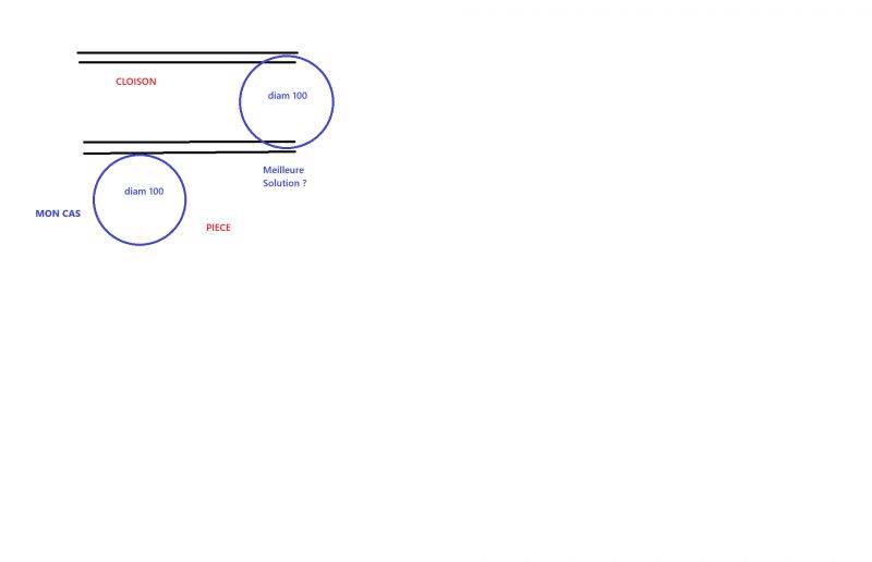

Lors du coulage de la dalle, j'ai fait mes réservations de mes tuyaux PVC contre les cloisons en placo et non pas à l’intérieur.
Je me rends compte que dans mes pièces (salle de bain ...) les tuyaux en 100 sont visibles et que par exemple je ne peux pas faire de meuble vasque suspendus au risque de voir ces tuyaux.
Dés lors sans faire de coffrage supplémentaires, y a t il une solution pour ne plus voir ces
tuyaux ?
Peut on les boucher et faire la chape dessus ?
Et pour information, quel est la règle d'implantation de ces tuyaux dans la dalle ? Pour les murs extérieurs, aurait il fallu les faire passer entre la brique et la plaque de BA13 au risque de n'avoir pas d'isolant à cet endroit ?
Merci pour vos retours
Bonjour tu va avoir combien de chape ? Tu prépares une réduction 100 ou 93 /40 et tu pars en 40 dans ta cloison avec des coudes 45.
Env. 30 message Haute Garonne
Alors que je crois avoir compris ton conseil Deudy. Tu fais partir dans la cloison avec des coudes les tubes de diametre inferieur et la chape (de 5cm) mais pour une hauteur totale de 10cm + 1.5cm carrelage + colle en hauteur finie va recouvrir le coude et donc on ne verra rien. Question sous jacente, une chape peut elle etre coulée sur un coude PVC (qui ne pourra pas localement etre recouvert par l'isolant...) ?
C'est mieux de mettre une mousse autocollante pour permettre une éventuelle dilatation
