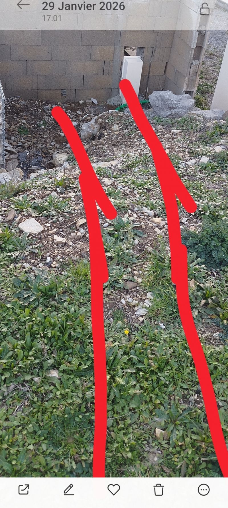

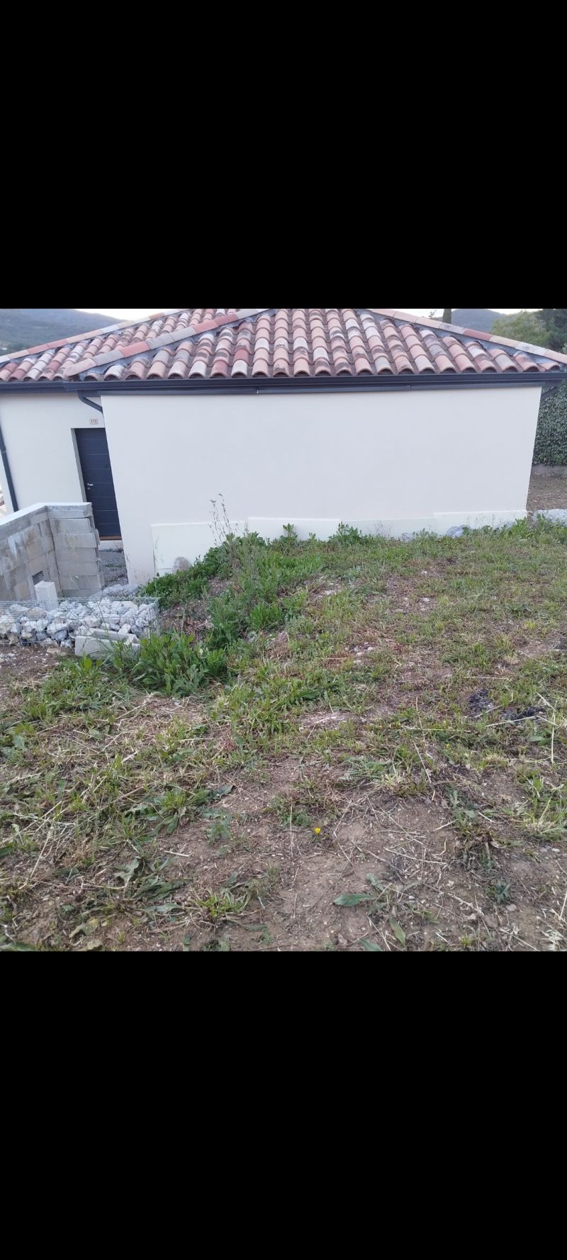

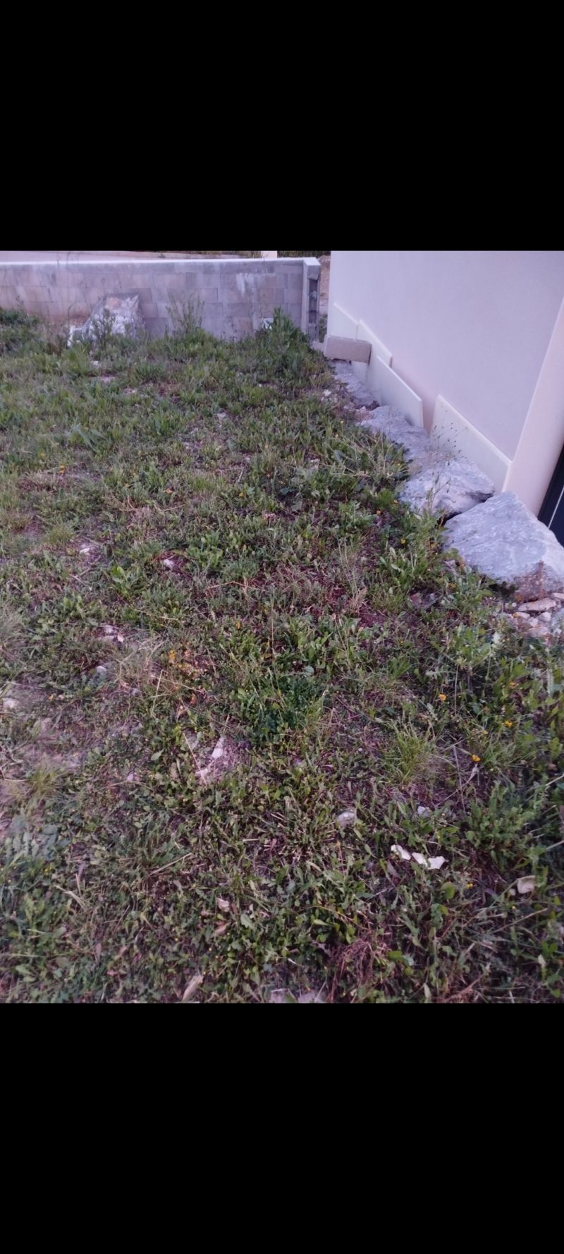

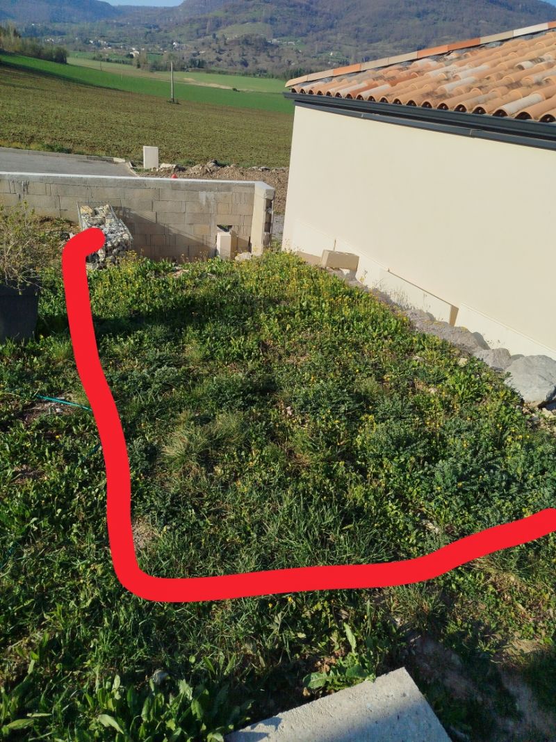

voilà 2 ans que notre maison est construite , nous souhaitons réaliser une sorte de cuisine d'été "terrasse avec toiture pour y mettre des panneaux solaire par dessus .
Mais il y a une voir plusieurs contraintes , mon voisin est en limite , il y a un enrochement chez moi pour retenir mes terres car terrain remblayé .
Je voudrai enlever l'enrochement et créer une sorte de cuisine d'été couverte.
Mais les idées me manquent , j'ai un 1m35 a rattraper entre le haut du terrain et le terrain naturel .
Je ne peux pas faire de dalle car il y a mes réseaux qui passent .
Alors si certain ont des idées ?
Je joint quelques photos pour se faire une idée .
Merci à tous

Des enrochements comme ouvrage de soutènement accolés à la maison du voisin, c'est pas très courant ! ; c'est le constructeur qui a fait ce choix ??
Comment sont gérés les écoulement de tes eaux pluviales au niveau de cet enrochement ???
Tu as fait les démarches administratives auprès de ta commune pour valider ce projet ?

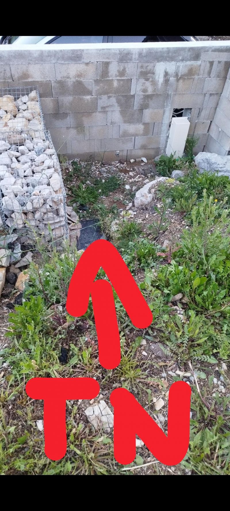

Tu veux dire que tu dois décaisser ton terrain afin d'arriver au niveau où on visualise des galets blancs sur la 1ère photo ? ; le terrain naturel serait donc au niveau de ces galets ?
Il faut savoir à quelle altitude passent tes réseaux ? ; le passage des ces réseaux n'empêchent en rien l'implantation d'une dalle !
Des panneaux solaires sur le toit de cette cuisine d'été : bof, bof...
La surface est modeste, la toiture sera simple et pas isolée ; ça va chauffer dessous ! ; à implanter des panneaux solaires, mieux vaut les mettre sur la toiture de ta maison.

Des enrochements comme ouvrage de soutènement accolés à la maison du voisin, c'est pas très courant ! ; c'est le constructeur qui a fait ce choix ?? oui en discussion avec le terrassier, ca ne touche pas le mur du voisin il y a 10cm d'espace .
Comment sont gérés les écoulement de tes eaux pluviales au niveau de cet enrochement ??? Dans mon réseau d'eau pluviale avant l’enrochement
disons que la commune n'est pas trés regardante sur ce qu'il se passe ... ils sont passé plusieurs fois sur le lotissement et ne m'ont rien dit ...
Tu veux dire que tu dois décaisser ton terrain afin d'arriver au niveau où on visualise des galets blancs sur la 1ère photo ? ; le terrain naturel serait donc au niveau de ces galets ? le terrain naturel est au niveau du regard d'eau donc les réseaux eau usées , edf , eau potable sont 80cm plus bas ... (voir photo)
En cas de soucis sur un des réseaux on casse la dalle ?
J'ai essayé avec l'IA mais pas trop d'idée je vous met en photo quelques idées que j'avais ...

Bubulle07 a écrit:Tu as fait les démarches administratives auprès de ta commune pour valider ce projet ? disons que la commune n'est pas trés regardante sur ce qu'il se passe ... ils sont passé plusieurs fois sur le lotissement et ne m'ont rien dit ...
Disons que si le voisin n'est pas content de ta réalisation, il ira se plaindre aux instances et là, ta commune à priori un peu trop laxiste, aura obligation d'appliquer le PLU.
De toutes façon, il te faut déposer ton projet en mairie pour avoir leur acceptation écrite et signée.
Tu parles de lotissement il te faut donc aussi respecter scrupuleusement les règles internes du lotissement.
Mieux vaut prévenir que guérir !
Si le travail a bien été fait il n'y a pas de raison que ça casse un jour !
Ce cas se reproduit très souvent...
Perso j'ai agrandit ma maison et l'arrivée eau potable et évacuation des EP et des EU passent sous la dalle du nouveau garage en sous-sol

J'en ai déjà discuté avec le voisin et il est prévu que j'enlève l'enrochement pour faire cette extension mais reste à trouver la meilleure méthode pour la faire sans exploser le porte feuille ... si tu as une idée par hasard ? l'idéal serai que mon terrain soit à plat .
J'ai eu deux propositions , l'une pour une extension sur pilotis avec poteau , plot béton ... et l'autre sur vs ...
