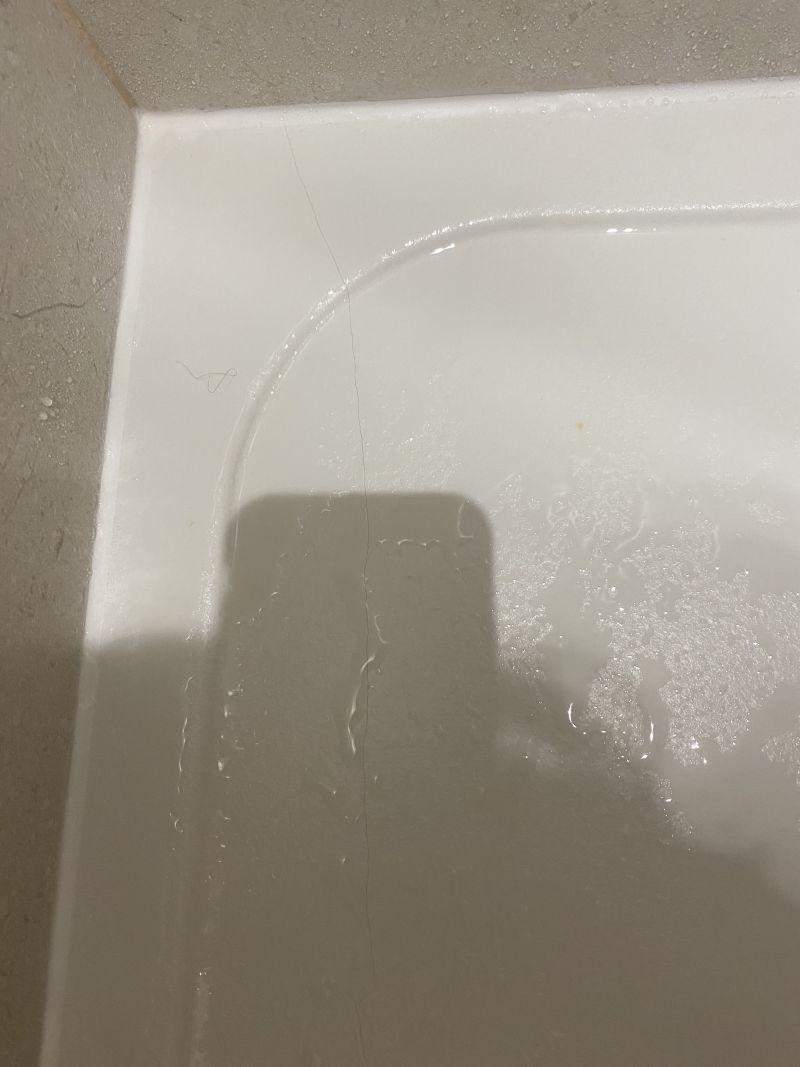

Mon receveur de douche s'est fissuré après seulement trois mois d'utilisation. Il s'agit d'un receveur en céramique Villeroy & Boch.
Il n'a subi aucun choc important, à part la chute accidentelle des recipients de savon. Je suis donc assez surpris qu'une fissure soit apparue.
Est-ce que quelqu'un a déjà rencontré un problème similaire ? Est-ce un défaut qui arrive fréquemment avec ce type de receveur ?
Je serais également intéressé de savoir s'il est possible de réparer ce type de fissure, sachant qu'elle est très fine (plutôt comme une fine ligne).
Merci beaucoup d'avance pour vos retours et vos expériences !

merci de votre question. elle est assez fine, superficielle.

Env. 10 message Bas Rhin
Merci beaucoup pour votre réponse.

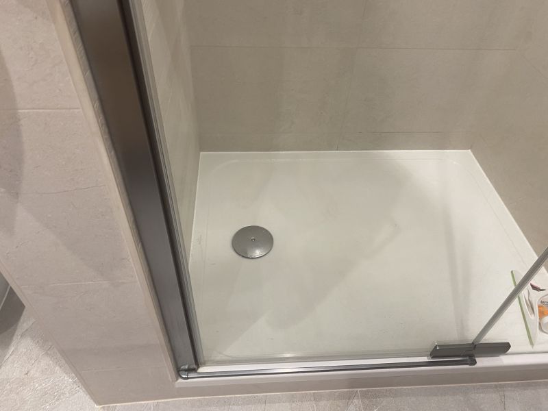

Le receveur est neuf, installé dans une salle de bain entièrement refaite à neuf.. Je n'ai pas encore vérifié les conditions de garantie.
Je joins la photo. La fissure est fine et difficile à distinguer sur la photo. Elle part du côté du mur opposé à celui qui supporte la douche et s'étend sur environ les deux tiers de la longueur du receveur. Merci encore de votre retour.

Bonjour dpop
Merci pour les photos, et désolé mon interprétation personnelle qui risque de vous inquiéter.
L’utilisation seule du receveur ne peut pas causer une telle fissure. Je dirais que ce bac à pris un (bon) choc avant ou au moment de la pose et/ou n’a pas été posé dans les règles de l’art…(peut-être forcé verticalement pendant sa mise en place avec des appuis de résistance hétérogènes en dessous ).
La fissure est importante par sa longueur et va très probablement se prolonger, à moyen terme. Elle démarre en périphérie sur une partie la plus épaisse du receveur. Je pense qu’elle est traversante (ou va le devenir) et compromet la solidité du bac avec des infiltrations potentielles à suivre.
Mon avis personnel :
Si le calage n’est pas souple en dessous, les qualités mécaniques sont suffisantes pour son utilisation à court terme, avec pourquoi pas une réparation de surface.
Moi je n’attendrais pas pour faire changer ce receveur (faire vérifier l’état avant sa pose pour un éventuel problème de série) et faire réaliser un calage parfait et durable. En plus d’être parfaitement horizontal, le support (plots ou autres produits) ne doit pas bouger ou se déformer au moment d’y poser le bac.

Fissuration de receveur céramique pathologie récurrente
Origine :
1 Excès de bridage du receveur absence de joint souple en périphérie = faïence en butée
2 Si receveur pose directement sur dalle possibilité de pose collé qui engendre des contraintes tangentielle en sous face ou les plot colle dessous sans système de dilatation
3 défaut produit (fragilité intrinsèque cuisson trop rapide )
Conditions de garantie
Si fissure présente un écaillage risque de coupure ou si infiltration sous jacente
Le kit de réparation va éviter la fuite mais si le receveur est bridé soit en périphérie ou en sous face les dilatations de structure / cloison vont faire continuer le phénomène.
