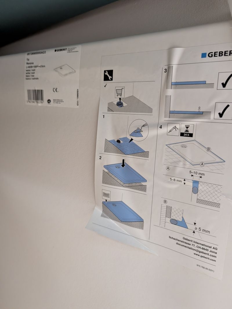

Je m'apprête à poser le receveur de douche (en céramique, collé directement à plat sur le sol), sachant que le carrelage sera fait par un artisan.
Des photos sont jointes pour bien voir la situation (pas de panique, le placo blanc est bien hydro, c'est du multi ;) ).
1. Je comptais coller avec de la colle carrelage flex, c'est la bonne méthode ? Vaut il mieux colle sillicone ? ou MAP ?
2. Faut-il faire l'étanchéité (SPEC) avant la pose du receveur ? (faut-il faire une étanchéité au sol?) J'imaginait que cela se faisait après...

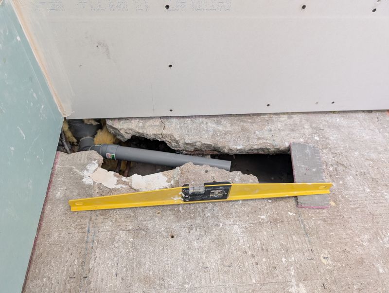

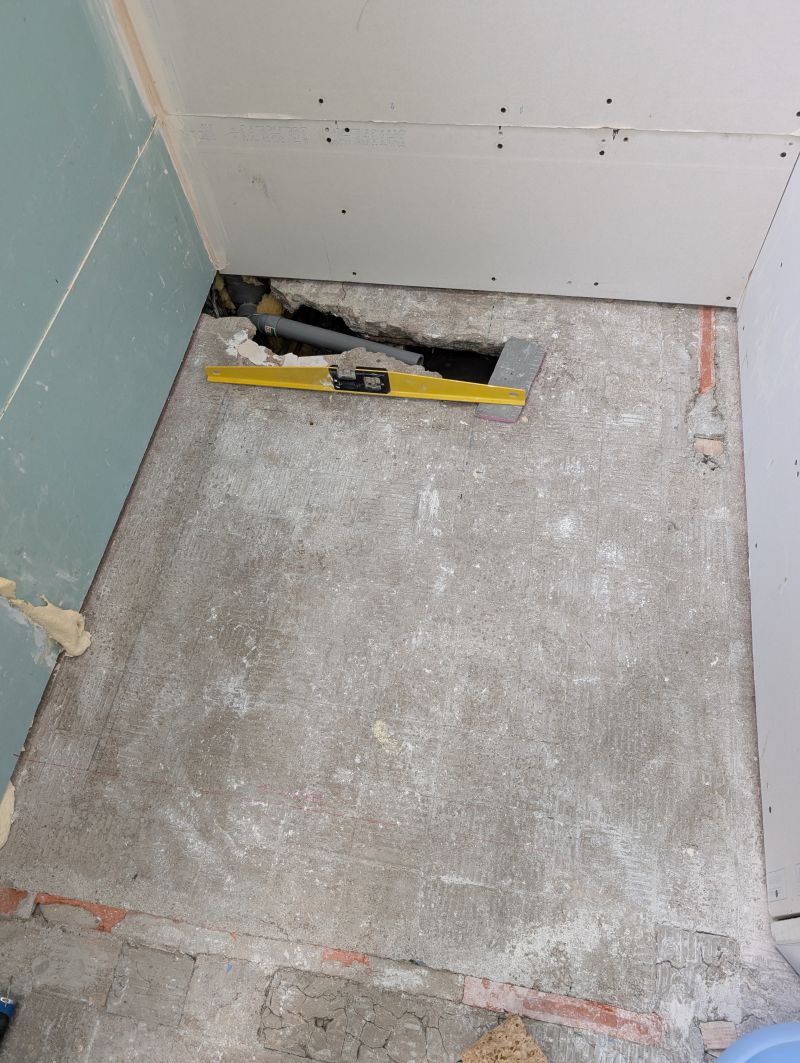

3. Mon sol n'est pas droit (remonte sur l'un des côtés, cf photo, la cale fait 1cm). Pour rattraper ce cm, vaut-il mieux faire un ragréage (à faire faire à mon carreleur) ou je peux rattraper avec des plots de colle à carrelage ?
4. Si c'est fait au ragréage, une technique pour préparer mon évacuation/bonde avant et être sûr d'arriver au bon niveau ? Puis-je demander à mon carreleur de ragréer jusqu'à un niveau très précis au mm ?

1 - Le Map est bien. Il faut une stabilité une fois sec. Le plus compliqué sera de poser le bac car il fait toute la largeur. J'en ai posé un dernièrement, nous l'avons fait roulé sur les patins à roulettes ( meubles), patins pas trop près du fond ( milieu équilibre), puis juste soulevé pour ôter les patins. Restera à enquiller la bonde.
2 - Etanchéité avant murs et sols avec bandes d'angle. Une fois le bac posé, encore un peu de spec d'étanchéité si c'est possible entre mur et bac, voir si espace important un peu de silicone et du spec qui le recouvre , puis carrelage tombant par dessus le bac et silicone carrelage /bac.
3- Un bon calage est suffisant, j'avais calé un bac sur 7 cms de haut avec plusieurs morceaux de siporex, puis du MAP. Il n'a pas bougé. Je vous conseille d'en mettre ( des cales) dans le trou béant ( tuyauterie) si vous ne bouchez pas.
4- Selon la nature de la bonde, le jeu de la tuyauterie. Si le niveau est respecté cela ne devrait pas poser trop de problème.
Faute de planéité parfaite à la pose, il vaut mieux que le bac penche légèrement du côté écoulement que l'inverse. C'est le fait de soulever le bac pour enlever les patins à roulette, qui écrase les plots de maps. Auquel cas il faut recommencer la pose, l'eau ne doit pas sortir à l'opposé de l'écoulement.
Certaines bondes sont enclenchées donc précision oblige, d'autres sont vissées avec joint d'étanchéité, c'est plus facile.
