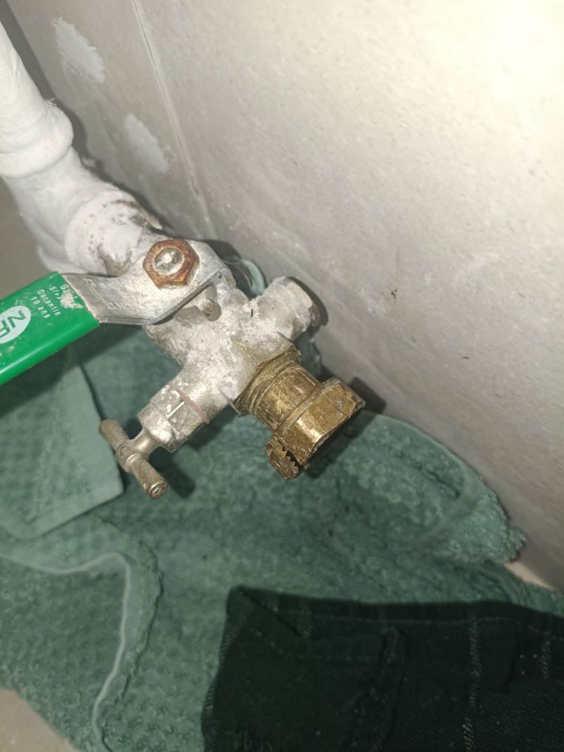

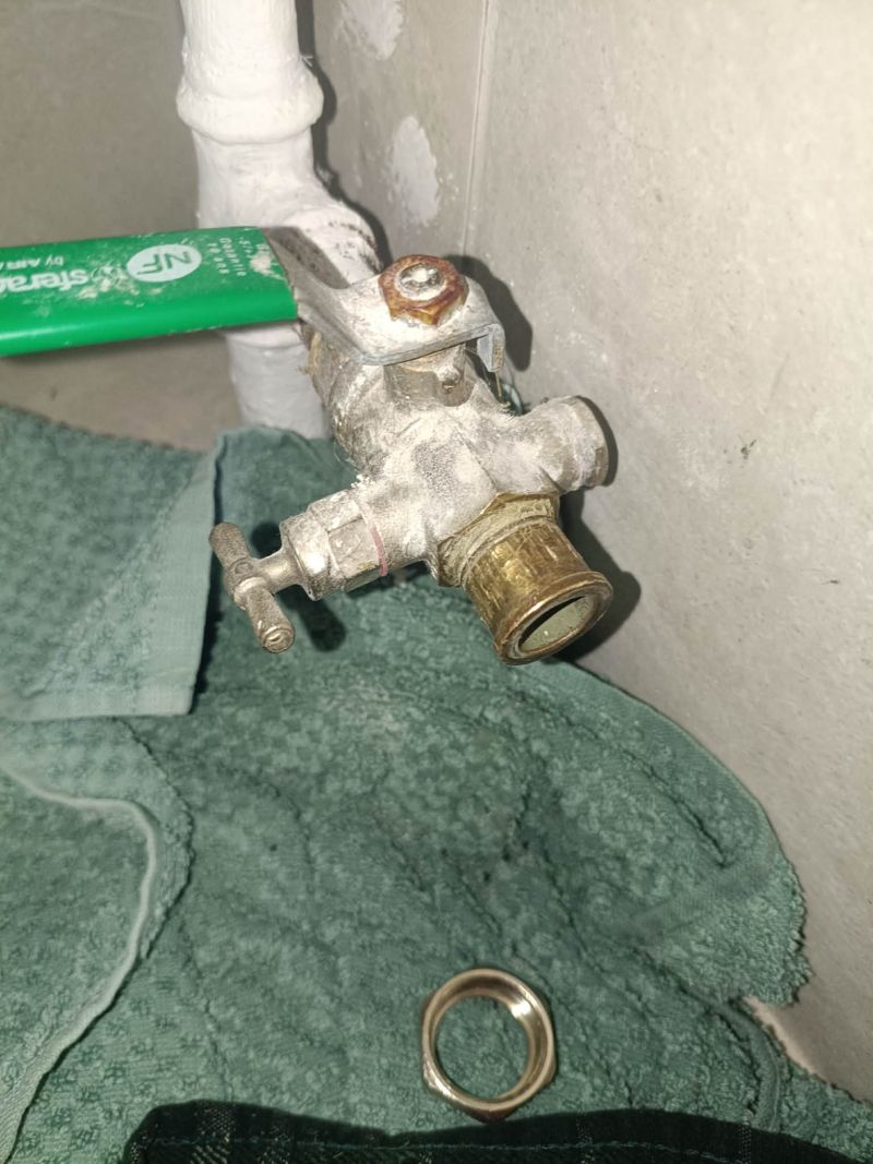

Nous avons voulu mettre un réducteur de pression sur notre arrivée d'eau (aval du compteur d'eau). Malheureusement, l'écrou libre s'est cassé au moment de dévisser ce qui créé une fuite. l'écrou est cassé, nous avons réussi à l'enlever cependant, il reste le "corps" de l'écrou libre et nous n'avons aucun moyen de l'enlever. Le but est de le remplacer. Nous avons essayé la carotte de plombier mais celle-ci tourne dans le vide.
Est-ce que vous avez des idées pour dévisser ce qui reste de l'écrou libre s'il vous plait ?

Une grosse clé à griffe.

Oui clé à griffe et une autre clé pour maintenir le robinet.
Tu mets un chiffon mouillé sur la vanne et tu chauffe que la douille, moi c'est c'que j'fais.

parfois il y a une empreinte hexagonale à l'intérieur ( voir photo du sujet précédent) , et si tu n'as pas la clé male de la bonne dimension, un boulon peut faire office de clé

Vu l'état de l'ensemble bourre de calcaire ca va être coton de déposer que le morceau.
Essayes du dégrippant avant toute manip avec la clé à griffes
