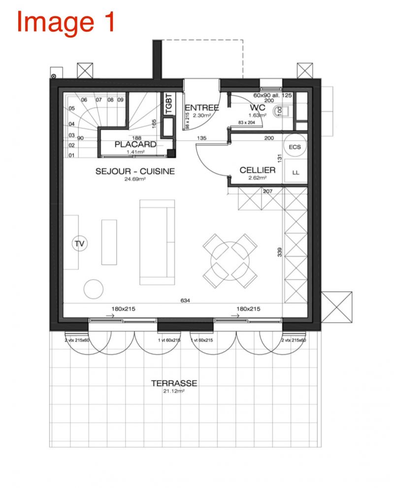

Je vous joint le plan de mon rez-de-chaussée (image 1).
À l’origine, le cellier est prévu comme sur le plan. Je me demande s’il ne serait pas plus judicieux de supprimer la porte actuelle du cellier, de créer une cloison à cet emplacement, puis de déplacer l’accès au cellier côté cuisine.
Cette idée m’est venue car j’aimerais installer le réfrigérateur dans le cellier. Il resterait ainsi juste à côté de la cuisine, tout en libérant de la place dans celle-ci et en donnant une impression d’espace plus aéré.
J’ai également demandé au promoteur s’il était possible de déplacer le ballon thermodynamique sous l’escalier afin de libérer de la place dans le cellier. Je suis pour l’instant dans l’attente de sa réponse.
D’un point de vue technique (arrivées d’eau, évacuations, alimentation électrique…), pouvez-vous me dire si les configurations suivantes pourraient être envisageables svp, en imaginant l’accès modifié côté cuisine :

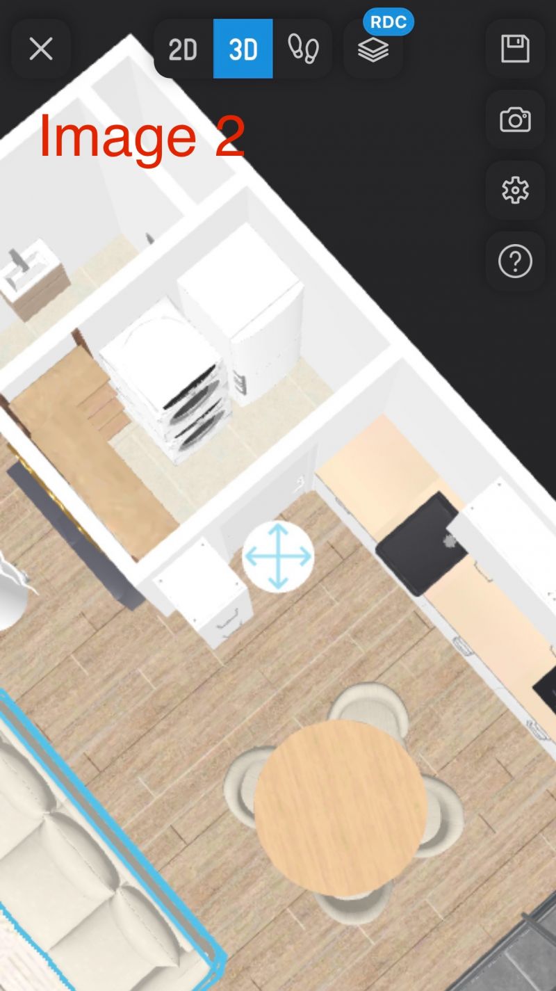

* Lave-linge et Sèche-linge superposés au niveau du mur en face mitoyen avec les WC. Avec réfrigérateur à côté ou ballon thermodynamique si non déplaçable. Image 2

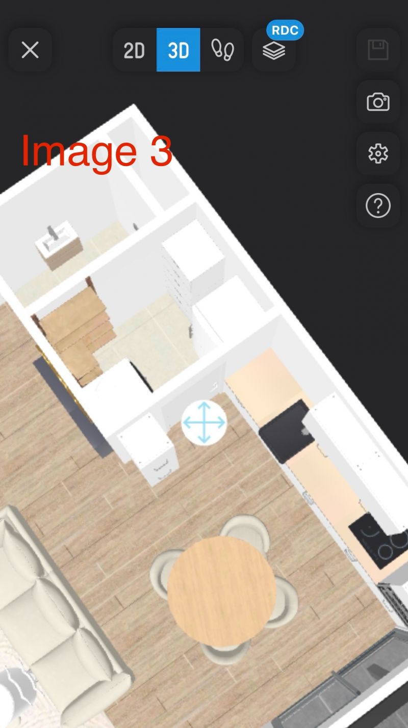

* LL et SL, superposés, au niveau du mur où se trouvait à l’origine la porte du cellier. Avec, en face, le réfrigérateur et rangements à droite. Ballon ECS sous l’escalier. Image 3

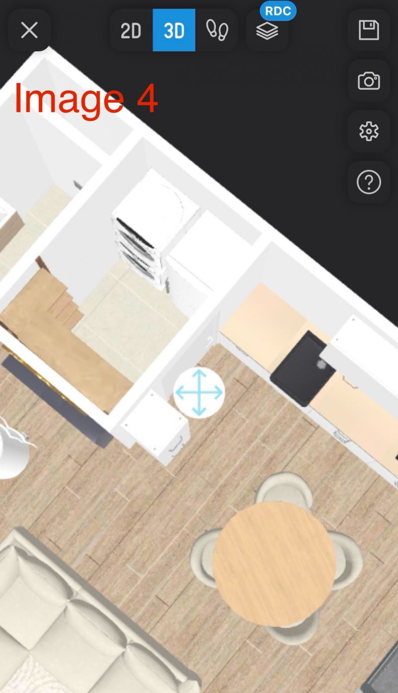

* LL et SL à côté du réfrigérateur sur le mur de droite. Et rangements en face. Ballon ECS sous l’escalier. Image 4

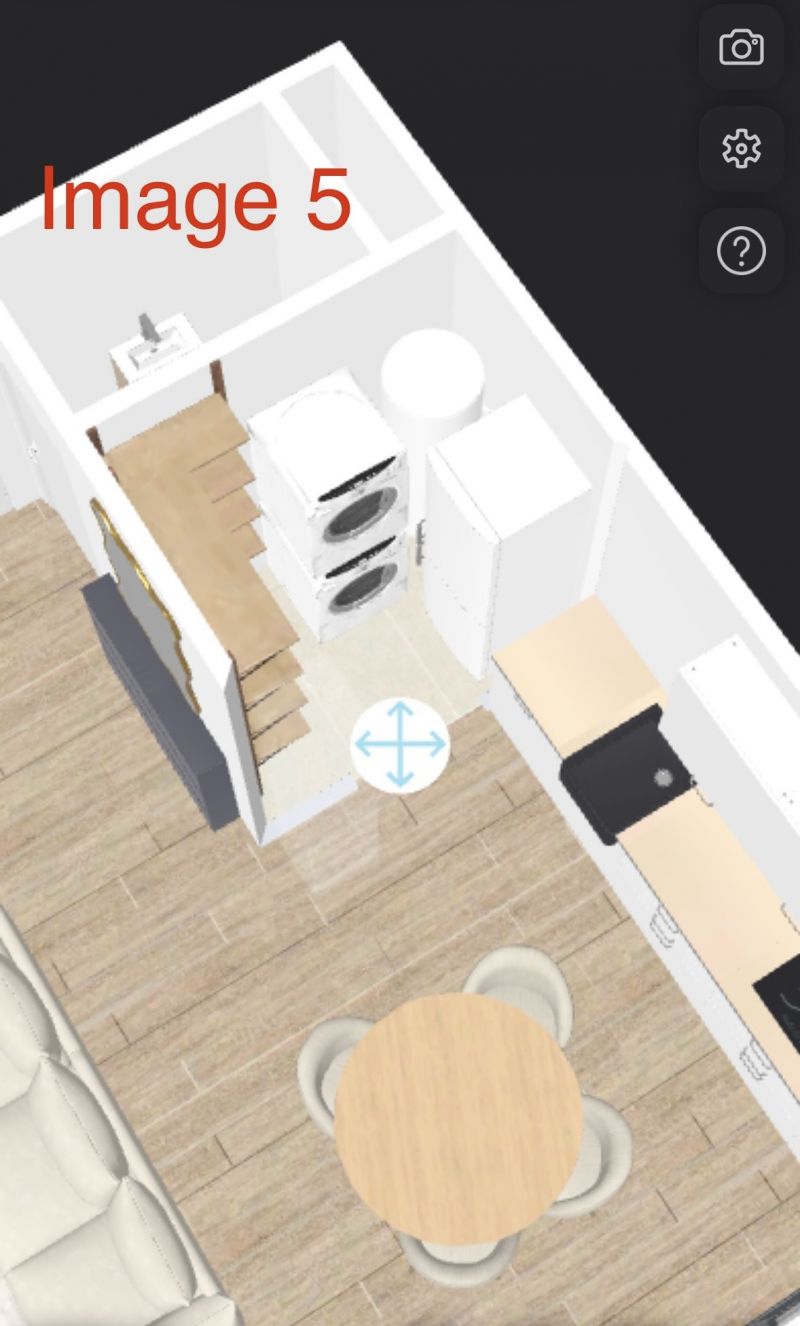

* Si je conserve le ballon thermodynamique dans le cellier, pensez-vous qu’il soit réaliste de faire cohabiter dans cette petite pièce à la fois : le ballon + LL + SL + réfrigérateur et quelques étagères peu profondes pour petite réserve alimentaire. lmage 5 avec mur en transparence pour mieux voir les distances.
Je sais qu’une VMC est prévue dans le cellier, mais je me demande si cela ne risque pas malgré tout de créer une pièce trop humide, notamment avec le fonctionnement du lave-linge, du sèche-linge et du ballon.

Bonjour ,
  Pour ma part, je laisserai comme le plan initial et superposerai le SL sur le LL dans le cellier, a coté du thermodynamique qui doit rester accessible (maintenance, manip groupe de sécurité).
  En plus en laissant comme cela, le plan de travail de la cuisine serai beaucoup plus grand, qu'avec un cellier ouvert.
  Le problème est le Thermodynamique c'est qu'il doit etre raccordé (entée/sortie Air) ou sur air ambiant .
  si il est pris sur air ambiant il faut un mini de volume dans la pièce, je ne pense pas que sous l'escalier il y est la place et surtout le manque de volume.
  De plus sous l'escalier il faut ramener les alims d'eau et avoir une vidange.
Au vu de ces 3 contraintes , je ne suis pas sur que cela soit possible en VEFA et surtout enorme surcout.
Le problème du thermodynamique c'est qu'il fait du bruit lors de son fonctionnement  d'ou l interet de le laisser dans le cellier, pour l'isoler phoniquement.
Par contre ce qu'il peut etre possible, si vous avez l'intention d'avoir un frigo ou congel supplmentaire, je demanderai au moins une, voir deux PC dans le placard sous l'escalier.
Faible cout, surcout d'une PC environ 100 € je pense.
Peux etre vous pourrez y placer un petit frigo/congel, sinon une pc dans ce placard peux toujours servir pour un éventuel aspirateur sur batterie ou robot,etc
Par contre pensez  à demander  :
     -une PC dédié pour le seche linge dans le cellier
    -Une pc dédié pour le mico-ronde s'il est intégré dans un meuble colonne ,et non sur plan de travail
   Pour le Lave main du WC, placez le coté cellier, car dans le cellier il y aura la vidange du thermodynamique et alim pour s'y raccorder

Je vous remercie beaucoup pour votre réponse bien détaillée.
Je pense finalement suivre votre conseil et conserver la configuration initiale du plan. En effet, cela permettra d’avoir une cuisine en L avec davantage de plan de travail. J’ai d’ailleurs réalisé un devis cuisine qui m’a conforté dans cette idée.
Concernant les prises électriques dans le placard sous l’escalier, vous avez raison, je pense qu’il serait judicieux d’en faire ajouter. En revanche comme je ne visualise pas encore précisément l’aménagement (notamment la hauteur disponible sous l’escalier), j’ai du mal à savoir ce que je vais y ranger et donc à quel emplacement il serait le plus pertinent de prévoir ces prises. Peut-être une de chaque côté et une au fond du placard ?
Enfin, concernant le lave-mains des WC, sur les visualisations 3D auxquelles nous avons accès il n’est pas positionné du côté du cellier. Je ne sais pas s’il s’agit d’un choix délibéré ou simplement d’une erreur sur les visuels. Je vais leur poser la question.
