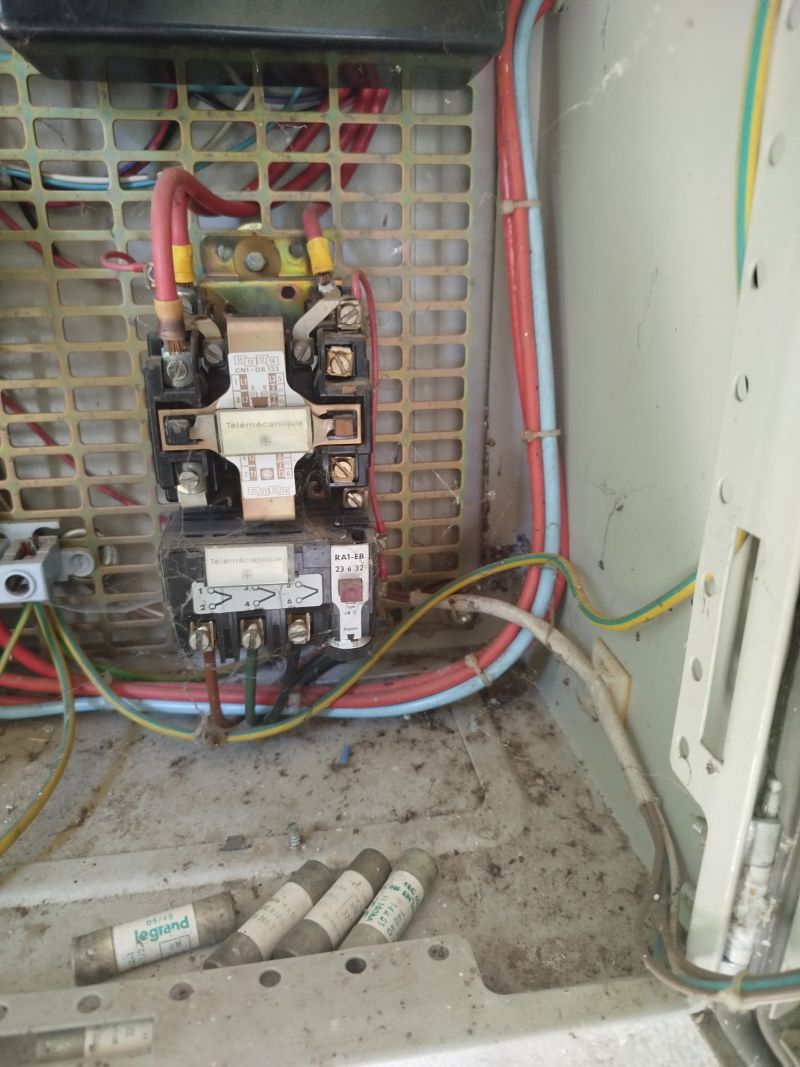

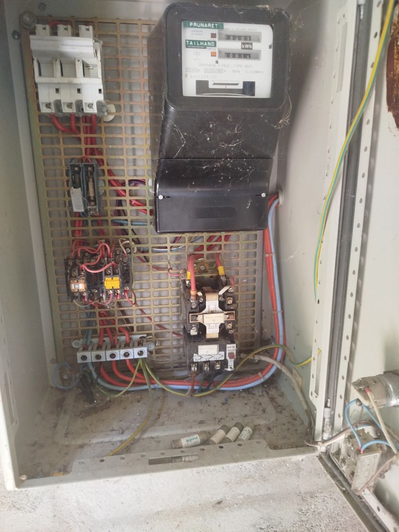

 Un ami possède une pompe d'irrigation, qu'il actionne manuellement.
 Il souhaiterait un programmateur, pour plus de facilité, tout en gardant le mode manuel, au cas où.
Il actionne la clé de droite, qui correspond au bornier de gauche donc.
Je sèche sur les branchements, peut-être une idée mais pas sûr de mon coup, j'ai déjà testé pas mal de trucs.
J'ai déjà branché le prog. J'ai donc ma phase et mon neutre, en 1 et 2, et en 5 du prog figure NO, NC en 4 et COM certainement donc en 3. Ma dernière idée, en espérant être clair, serait d'amener ma phase du prog (1) en 3, et ensuite NO (5)  serait relié au fil blanc du contacteur du tableau à gauche. Ce fil blanc part de la commande de la clé jusqu'au contacteur.
J'avais fait cela mais sans reprendre ma phase de 1 à 3. Mais je voudrais être sûr de pas faire une bêtise, si je foire sur le contacteur ou autre, il est mort sans arrosage par ce temps 👍

Exactement, j'ai tiré une phase et un neutre sur un disjoncteur, et de ce disjoncteur j'ai amené ma phase et mon neutre en 1 et 2 du prog, jusqu'ici tout va bien.
Vu que mon COM-NO est en 3 / 5, j'ai relié NO, donc le 5, au fil blanc sur le contacteur de gauche dans le tableau, qui correspond ce fil blanc à l'allumage à clé manuel de la pompe. Je l'ai suivi en partant de l'endroit où je tourne la clé.
Mais ce la ne marchait pas, du coup je souhaitais faire un pont entre ma phase, en 1, et mon COM en 3.
Est-ce le chainon manquant ? Si je me fais bien comprendre, merci

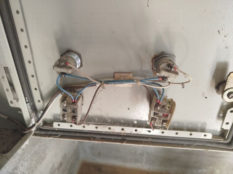

il faut raccorder COM NO en parallèle des deux contacts de l'inter en façade du coffret

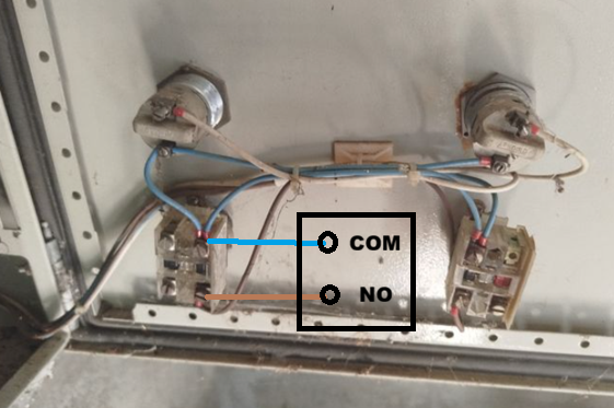

Merci, malheureusement c'est ce que j'avais fait, COM et NO branchés aux borniers clés, un sur chaque fil marron en photo 2, ou alors ai-je mal fait ?
Ce qui ma paraît bizarre effectivement, c'est que le bornier de droite, donc intérieur, ce n'est pas la clé que l'on active, ou alors j'ai mal fait..
COM et NO peuvent être sur n'importe quel fil marron nous sommes d'accord ? Pas d'importance ?

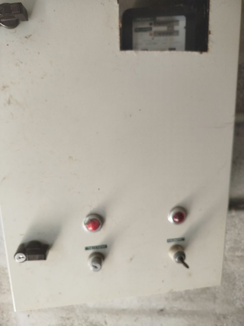

En face avant le bouton de droite est le ON/OFF
C'est celui de gauche à l'arrière de la porte, non?
Je ne te prends pas pour un nul mais j'ai l'habitude de voir de bêtes erreurs

Ou alors, photo 2, bornier de gauche, COM et NO sur fil blanc et marron ? o)

Rfco a écrit:En face avant le bouton de droite est le ON/OFF
Oui c'est cela ! Il actionne cette clé...

Le fil bleu sur le fil bleu et le fil marron sur le fil marron ensuite marron et bleu en NO Com

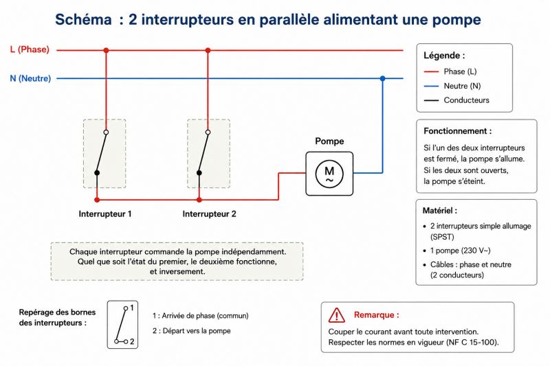

No/com c'est comme un interrupteur ou vous commandez avec NO/com ou avec la clef
sur le schéma il faut s'imaginer une clef et le module prg avec NO/com à la place des interrupteurs et le contacteur à la place de la pompe.

On ne sait plus trop ce qu'il en est de vos branchements Biggrin
Avez vous essayé comme ceci , le branchement en parallèle comme déjà proposé  ? :

Ah! pas essayé donc, c'était pourtant ce qui était proposé.
Comme quoi avec un schéma, la "lecture" est souvent plus lisible.
Oui vous pouvez, il n'y a aucun risque à faire comme cela.
