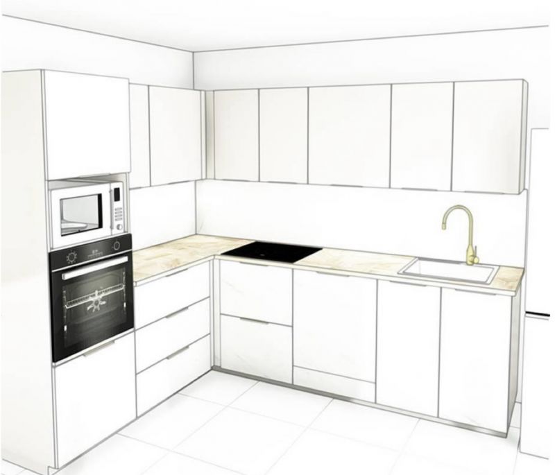

Je vous joins le visuel de ma future cuisine (VEFA). Le promoteur prévoit actuellement 4 prises électriques classiques dans la cuisine (hors prises spécialisées pour four, plaque, lave-vaisselle, etc.).
Je me demande s’il serait pertinent d’en demander quelques-unes supplémentaires en TMA, notamment 2 prises de plus, mais je ne sais pas quels emplacements seraient les plus judicieux.
Selon vous, où placeriez-vous les prises supplémentaires sur ce plan pour avoir une cuisine pratique au quotidien ? (Je pense notamment aux petits appareils type grille-pain, machine à café, mixeur, batteur, etc.)
Merci pour vos conseils !
Ancienneté : + de 1 mois
Solarpear
Vous n avez pas prévu de hotte au dessus de la plaque nécessitant une pC ?
Pour le plan de travail, sachant que le mini obligatoire c est 4, mais absurde aujourd'hui, avec les cafetieres, bouilloire  , grille pain, divers robots, portables, voir four cuiseur vapeur, en plus du four traditionnel
-2 entre évier et plaque
-2 dans l' angle a gauche de l evier
-demandez en plus  à environ (80 a 100€ la pc)
  - 3 a côté de la colonne  de four
  - 1 pour le micro onde

La hotte est prévue intégrée dans le meuble haut au dessus de la plaque de cuisson.

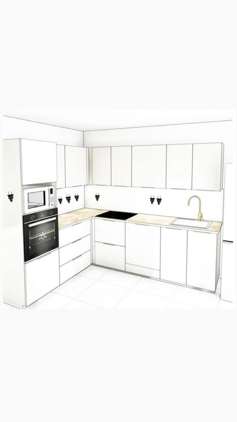

Que pensez-vous de ces emplacements ?
Solarpear a écrit:Que pensez-vous de ces emplacements ?
Il faut pensez surtout au équipements que vous allez branchés en permanence,
Dept : Var
Si l'on suit le raisonnement il est possible de mettre en permanence 4 équipements et qu'il reste de la place pour 2 "mobiles".
les questions à se poser
Où se situera égouttoir?
où travaillerez vous?
combien d'élément est-il possible d'avoir sur le plan de travail en même temps
la partie plan de travail parait faire 2m avec l'égouttoir. cela fait pour 6 prises une prise tout les 30cm

Je mettrais 3 prises à côté du four (hors prise micro-onde), et une seule seulement entre évier et plaque : ça suffira pour brancher un mixeur plongeant ou un batteur par exemple, mais vu l'emplacement, je doute qu'il y ait des choses stationnaires qui auraient plutôt tendance à être à côté du four.
Chez moi en stationnaire j'ai :
- bouilloire
- grille pain
- robot de cuisine
- micro-onde sur plan de travail (je suis en location)
- cafetière
J'ai un bloc qui se range dans le meuble dessous (c'est une connerie ça) avec cafetière et micro-onde (et les prises ne sont plus accessibles), et 2 prises murales avec bouilloire et grille-pain.
Je ne veux pas laisser le robot branché en permanence (histoire de ne pas le lancer par inadvertance) donc je débranche la bouilloire pour le brancher au besoin.
J'ai également 2 prises comme vous entre évier et plaque de cuisson, et hormis quand je cuisine où là j'en utilise une pour le mixeur plongeant ou appareil manuel de ce genre, elles ne servent à rien. Même les gens de passage qui veulent charger leur téléphone évitent de les utiliser car trop près de l'évier.
Pour les prises spécialisées (four, lave-vaisselle, frigo), faites en sortes qu'elles ne soient pas derrière l'appareil, afin de rester accessibles sans devoir bouger l'appareil (hé oui, la notice d'utilisation dit qu'il faut débrancher avant de déplacer l'appareil, ça serait bête qu'on vous annule la garantie à cause de ça).

2 ou 3 à côté du four est amplement suffisant

En permanence, je n’aurais que le grille pain. Je ne bois pas de café donc la cafetière ne sera pas branchée en permanence, et je n’ai pas de robot. D’ici là j’aurais peut être un air fryer mais c’est tout. Le reste sera du ponctuel
bonjour,
vous vous rapprochez trop des points générant des éclaboussures, alors qu'il est possible de faire mieux.
  - un rayon de sécurité autour de chacun des 4 feux et du robinet est préférable.
vos prises seraient mieux le plus près possible des fours. Et comme vous dites ne pas avoir beaucoup d'électro à brancher.
si vous voulez coller au mieux aux normes, il en faudrait 6, mais micro-onde ( ce point peut être discutable, si vous avez un FOUR-Micro-Ondes de 3000W alors ce n'est pas possible, il faut dans ce cas une prise dédiée, par contre simple micro-onde à 500W, alors une des prises du circuit de 6 est possible) et réfrigérateur pourraient en faire partie, donc un bloc de 4 à côté des fours et c'est joué. plus simple pour le câblage et vous avez une distance de sécurité de 60cm par rapport aux points dont pourraient partir les éclaboussures.
et toujours 5cm mini ( plan ==> bas prise ou 8cm à l'entre-axes ), et jamais de prise encastrées dans le plan de travail ( même si de grandes enseignes de mauvais conseil en vendent à tort, à grand renfort d'informations fausses et trompeuses )
pour ces prises 2,5mm impératif, pas de 1,5
