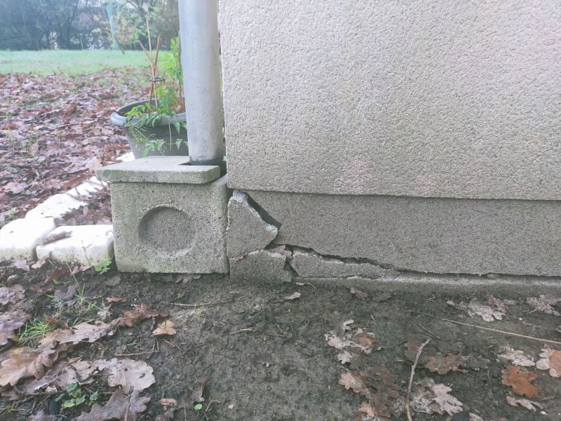

Nous avons fait construire en 2012.
Sur un terrain très argileux, dans notre dossier de construction il est notifié "étude de sol offerte" nous n'avons aucuns documents en notre possession.
Nous avons découvert en février 2025 une fissure horizontal au niveau des planelles (maison sur vide sanitaires d'environ 60cm) qui allait jusqu'à la moitié de la maison (pignon de 8m)
Un expert est venu, il a jugé que la faute était la présence de végétation mitoyenne proche (deux chênes de plus de 30 ans à 3 mètres), il nous a demandé d'abattre ses deux chênes (chose compliqué entre la voisine et la commune)... Demande en cours
-demande de catastrophes naturelles (réponse négative reçu en juin 2026)

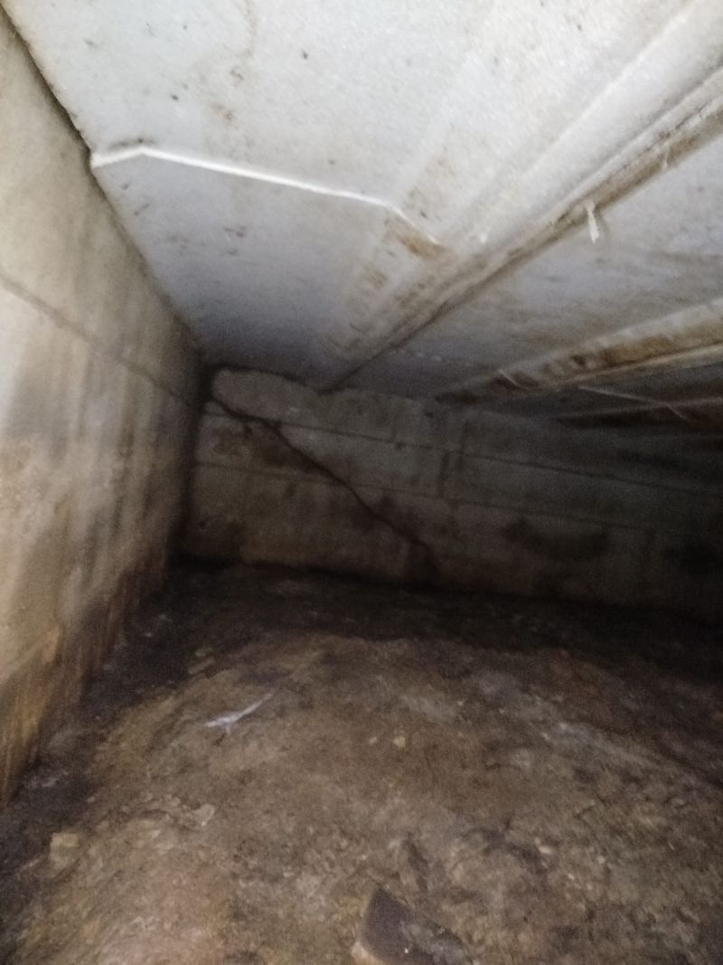

Il y a deux jours, nous avons décidé d'aller voir dans le vide sanitaire suite de nombreuses évolutions :
- fissure horizontal qui fait maintenant de part en part
- deux grosses fissures parallèle (on voit la brique qui a fissuré 😨)
-et dans le vide sanitaire 😱 une énorme fissure en escalier

Votre description — terrain très argileux, fissure horizontale devenue traversante, grande fissure en escalier dans le vide sanitaire, aggravation continue — coche toutes les cases du retrait-gonflement des argiles (RGA). La fissure en escalier, en particulier, est une signature typique d'un mouvement différentiel du sol : ce n'est pas « esthétique ».
Un refus de reconnaissance cat-nat n'est pas la fin de la partie. Trois pistes concrètes :
Contester le refus. La reconnaissance passe par un arrêté interministériel, sur demande de votre commune. Demandez en mairie où en est le dossier et sur quel motif le refus repose (le rapport est communicable, au besoin via la CADA). Un recours contentieux est possible devant le tribunal administratif dans les 2 mois suivant la publication de l'arrêté au JO. Vérifiez aussi si votre commune a été reconnue sur d'autres périodes : un refus sur une année ne vaut pas pour les autres. La carte d'exposition RGA et l'historique cat-nat sont consultables gratuitement sur Géorisques (site officiel).
L'argument des chênes est contestable. Les assureurs attribuent souvent à la végétation pour écarter la sécheresse. Mais RGA et arbres se combinent le plus souvent, et des chênes mitoyens à 3 m qui assèchent un sol argileux peuvent engager la responsabilité de leur propriétaire (trouble anormal de voisinage). Une étude géotechnique (mission G5, NF P94-500) tranchera la part réelle de chaque cause — c'est la pièce qui fait basculer un dossier.
Utilisez votre protection juridique. Si l'assureur vous y renvoie, tant mieux : elle peut financer un expert indépendant et le contentieux. Ne la subissez pas, servez-vous-en.
(À noter : maison de 2012, la décennale est expirée depuis ~2022, donc ce levier-là n'est plus ouvert — d'où l'importance des trois pistes ci-dessus.) Attention à la prescription de 5 ans pour les dommages de mouvements de terrain : ne laissez pas traîner.
