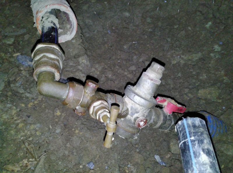

Un plombier de passage me signale que le détendeur que j'ai sur mon arrivée d'eau ne serait pas adapté.
Il serait ok pour protéger un élément (chauffe-eau...), mais que sur l'arrivée générale il ne tiendra pas trop longtemps.
Des avis là-dessus ?
Quel détendeur serait plus "sérieux" ?
Merci de vos avis argumentés.

Si la pression te convient c'est ok, si la pression ne te convient pas, exemple tu as des étages ou une grande distance avant les points d'eau, il faut en mettre un adapter, avec un plus gros diamètre, ce qui impose des diamètres de tubes correspondant.

Un seul étage, la pression me convient.

Tu as mis quoi ?
En "marque" de détendeur, j'ai entendu du bien de Desbordes. Après hormis la taille, la différence entre un détendeur pour chauffe-eau et un pour réseau, j'en sais rien. :/
C'est un détendeur basique, je ne sais même pas s'il a vraiment une marque...

Bah écoute, tant que ça marche laisse.
Si jamais un jour tu n'as plus de débit (c'est arrivé à 30% de mes voisins quand j'étais en copro, sur quelques mois d'intervalles, presque tous les détendeurs ont merdé et c'était des petits comme ça, voire plus petits encore), faudra le changer.
Ce qui serait chiant c'est qu'il balance la pression intégrale en aval, et que ça péte des raccords dedans.

Je vais peut être le changer quand même, car je vais faire des modifications, je vais mettre un T et une vanne pour alimenter un RIA 19/30 en 32 mm.

Manu-d.en-haut a écrit:Ce qui serait chiant c'est qu'il balance la pression intégrale en aval, et que ça péte des raccords dedans.
Jamais vu ça par contre. Je ne sais pas si c'est possible.
Et en haut de ta montagne tu as beaucoup de pression au réseau ? J'ai un robinet de chantier sans détendeur, si j'ai 3 bar c'est du luxe ! Tes raccords sont fait pour tenir plus.
Je ne sais pas combien il y a, peut-être 5 bars...
