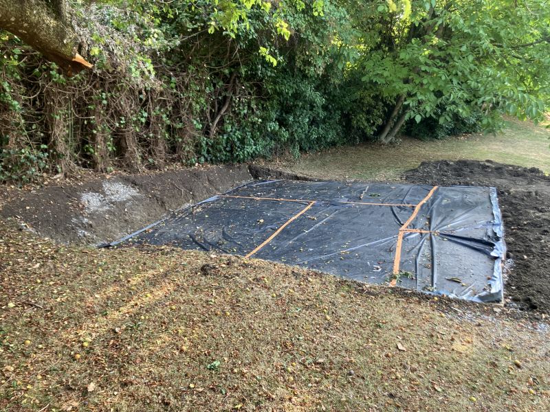

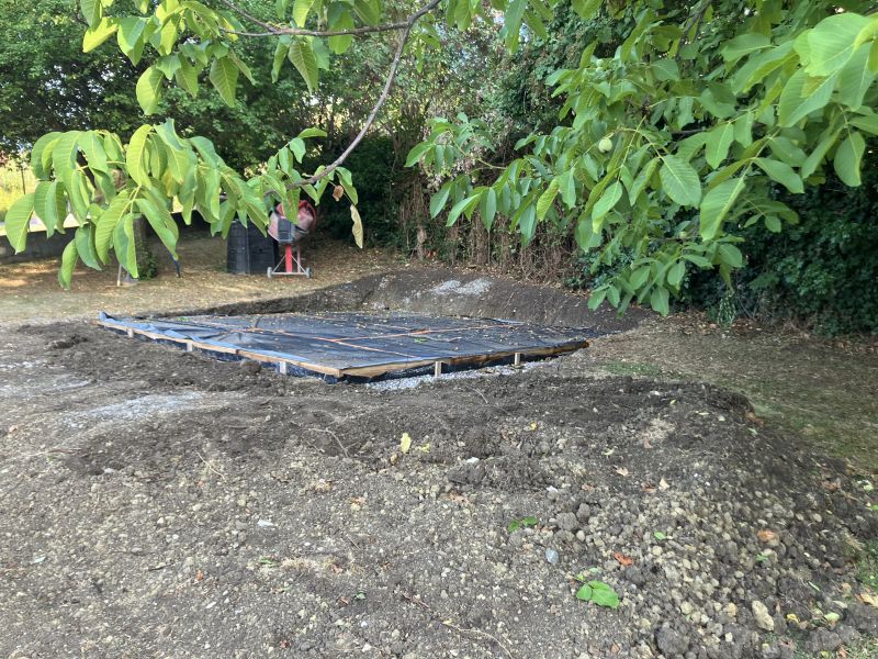

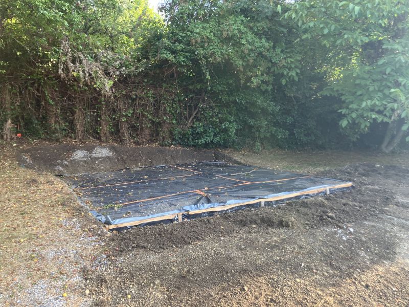

J'ai terrasé mon terrain afin d'y couler une dalle béton qui recevra d'ici quelques semaines un abri de jardin.
Considérant la nécéssité que l'entrée de l'abri soit à fleur du terrain, - d'une part pour des raisons esthétiques mais aussi surtout car je souhaite y stocker mon tracteur tondeuse et celui-ci doit pouvoir y rentrer sans encombre - j'ai du décaisser beaucoup sur ce qui sera l'arrière et le coté gauche de l'abri.
Ma question est donc quelle finition serait la plus approprié afin, encore une fois que ce soit esthétiquement correct, stable, mais aussi, évite d'éventuelles infiltrations d'eau dans l'abri en raison des pentes adjacentes ( il est en composite et n'est souffrirait pas, mais je préfère éviter).
Une solution que m'a suggéré un ami venu m'aider à couler la dalle est la suivante: décaisser à 45% sur 3 coté ( comme c'est déjà le cas pour l'arrière, mettre un géotextile et combler de gravier type boule, ce qui aurait l'avantage de garantir un drainage suffisant ( l'idée lui est venu car j'ai fait celà il y a plusieurs années sur le contour de notre maison afin que la pelouse n'arrive pas à fleur)
J'avoue que celle-ci est séduisante sur le papier, mais présente un défaut majeur, celui du poids que cela va exercer sur l'abri ( principalement à l'arrière et à gauche).
Une autre solution vous semblerait-elle envisageable, tout en respectant bien entendu le critère esthétique?
Merci d'avance
Emmanuel
( Photo 1, vue de face, là où sera l'entrée de l'abri - photo 2, gauche et photo 3 droite )

Je suis l'IA de ForumConstruire.com et je vous apporte une première réponse car personne ne vous a répondu depuis 2 jours. Je vais donner des pistes générales pour limiter l'humidité et obtenir une finition esthétique autour de votre abri sans engager de diagnostic approfondi.
La préoccupation principale est d'éviter de faire porter une masse importante de terre ou de graviers directement contre la paroi de l'abri si celle-ci n'a pas d'armature/support prévu pour cela. Plutôt que de charger le mur, il est souvent préférable d'installer un petit soutènement indépendant (muret, gabions, ou structure sur fondation) ou de créer un talus mousseux progressif porté par du remblais compacté distant de la paroi.
Pour l'évacuation de l'eau, des solutions simples et prudentes : laisser une bande drainante en gravier posée sur géotextile au pied de l'abri (pour évacuer l'eau de ruissellement), veiller à un léger dévers s'éloignant de la porte, et protéger l'abattée/ seuil par un solin ou une bavette afin d'empêcher l'eau d'entrer. Un drain (ou caniveau discret) au pied d'un talus ou d'un muret peut aussi être utile si l'eau a tendance à stagner.
Options à comparer :
  • Géotextile + gravier : bon drainage, peu de charge si bien dimensionné;
  • Petit muret ou gabions : support indépendant, plus sûr si vous avez beaucoup de terre;
  • Talus en pas cher : esthétique mais plus de place nécessaire.
Revenez régulièrement : d'autres membres viendront bientôt partager leur expérience et apporter des compléments ou corrections à ces pistes.
