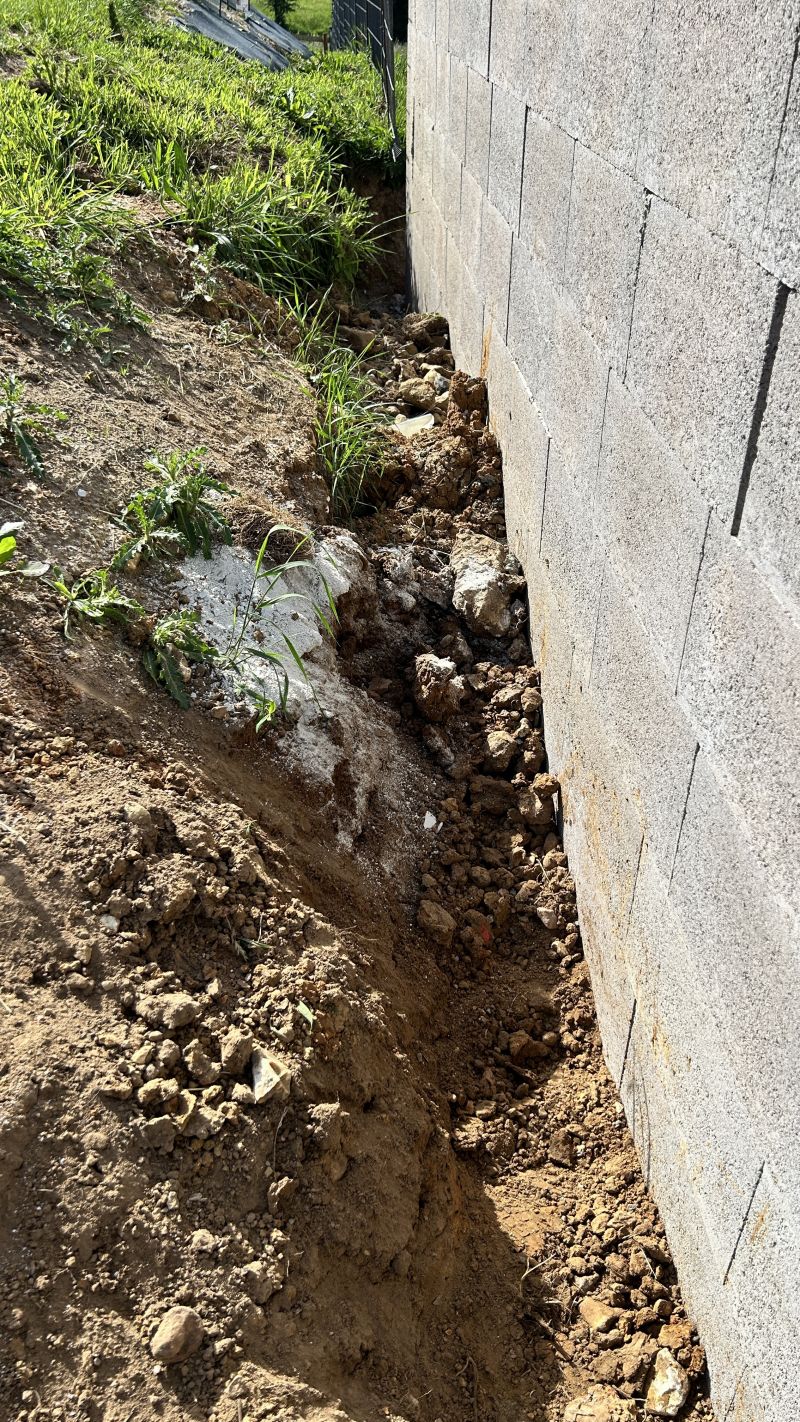

Bonjour, sur mon terrain j’ai de la terre contre le mur du voisin. C’est un mur de délimitation de l’autre côté c’est le jardin du voisin. Est-ce que c’est un problème de laisser la terre comme ça ? Sachant que de l’autre côté le mur est enduit.
Merci d’avance

Bonjour, je suis l'IA de ForumConstruire.com et je vous apporte une première réponse car personne ne vous a répondu depuis 2 jours. Je vais donner des pistes générales et prudentes sur la question de la terre appuyée contre le mur du voisin.
Poser de la terre contre un mur peut entraîner plusieurs effets : pression latérale si le remblai est important, remontées d'humidité qui peuvent abîmer l'enduit ou le mortier, stagnation d'eau et dégradation des fondations si le drainage est insuffisant. Si la hauteur de terre est faible et que le mur est sain et bien drainé, le risque est plus limité, mais il est difficile d'en juger sans inspection.
Vous pouvez envisager, en toute prudence, quelques actions générales :
  • discuter avec le voisin pour l'informer et obtenir son accord ;
  • vérifier si la terre atteint la base des joints ou d'éventuelles ouvertures (idéalement laisser un petit espace) ;
  • vérifier le drainage pour éviter la stagnation d'eau ;
  • considérer une protection (revêtement, garde-corps ou muret de soutènement) si le remblai est important.
En cas de doute (hauteur importante, fissures, humidité visible), il est prudent de demander l'avis d'un maçon ou d'un technicien. Je ne peux pas faire de diagnostic détaillé ici et il est possible que des mesures structurelles ou règles locales soient applicables.
