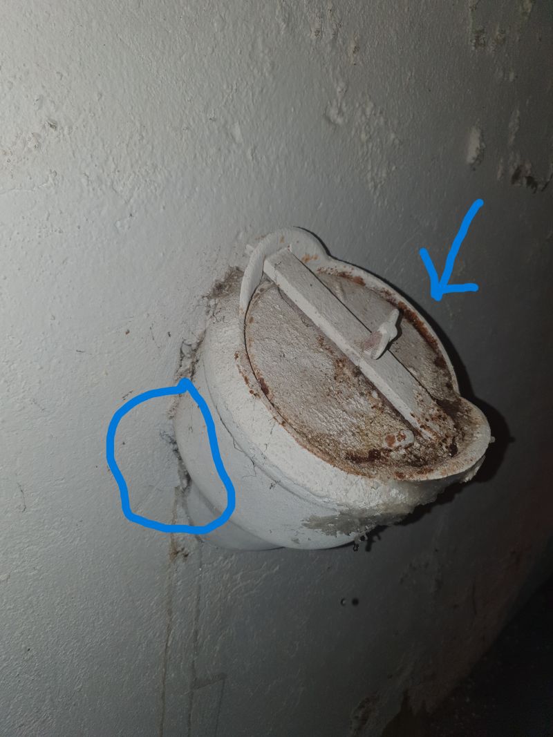

BoBonjour,
Je ne sais pas vraiment à quoi correspond cette entrée/sortie.
En tout cas, j'ai une fuite importante qui innonde ma cave.

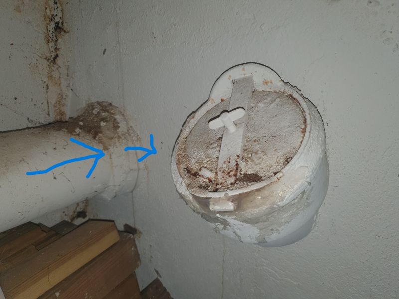

Sur la photo à gauche, on va le tuyau d'évacuation des eaux usées, dans le mur il se prolonge vraisemblablement par la droite (flèches bleues) car quand de l'eau s'écoule, de l'eau fuit par cette sortie et ce, à deux niveaux:
- au niveau du mur sur le scellement, on voit une grosse fissure, il se produit un goutte à goutte (on voit d'ailleurs l'eau qui a coulé le long du mur)
- au niveau du couvercle, également en goutte à goutte (ma compagne a essayé de poser un joint il y a 2 jours, ça n'a semble-t-il plus goutté et ça a repris 24h après, l'eau s'échappe d'ailleurs à un autre endroit maintenant)
J'ai fait évacuer de l'eau en continu pour voir (robinets ouverts), et au bout de 2 minutes, il y a eu comme une pression importante au niveau du couvercle et l'eau s'est échappée plus abondamment.
L'installation est ancienne, je n'ai pas l'historique, mais semble-t-il qu'une masse d'eau fait pression sur cette entrée/sortie lorsque elle est évacuée et cela ma questionne sur un éventuel problème de bouchon ou autre en aval (avec un processus de refoulement). Lords de mon test, un seul robinet était ouvert, je ne comprends pas vu le diamètre du tuyau et le positionnement du couvercle comment de l'eau peut faire pression, s'accumuler et fuire ainsi.
Je veux bien comprendre que le couvercle n'est plus hermétique avec le temps (je n'ose d'ailleurs pas y toucher de peur d'aggraver le problème), que la fissure dans le mur n'arrange pas les choses, mais le fait que ça apparaisse subitement m'interroge sur le fait que le problème pourrait être ailleurs ?
Je ne sais pas trop quoi faire (à part colmater au joint silicone) et je pars en vacances dans une semaine ! Merci pour votre aide.

C est un regard de visite. Il est raccordé a l evacuation principale, qui est probablement bouché en aval de ce regard
Quand vous faites couler de l eau le tuyau se remplit, la colonne d eau s evacue par ce regard fuyard
Il faut l ouvrir et deboucher, mais l ideal est toujours d attaquer par l arriere du bouchon plutot que par le haut, verifiez si vous avez un regard d eaux uséees a l exterieur

Merci pour votre réponse. Je n'ai pas trouvé d'autre regard (j'ai un regard en "aval" mais il semble uniquement dédié à l'évacuation de l'eau du chauffe eau et l'évacuation est ensuite reliée en amont du regard de visite). Je crois que je vais appeler mon assurance pour appel à un pro, car je n'ai pas le matériel pour déboucher.

Problème résolu ! J'avais tenté de déboucher avec une barre droite, aucun effet. Un technicien de l'assainissement de la ville est passé, il n'a rien trouvé sur le domaine public. Je suis finalement allé acheter un tuyau haute pression pour mon karcher et j'ai cureté, cureté et encore cureté et le bouchon qui se trouvait dans un coude avant le tout à l'égout a disparu. Ca m'a permis par l'occasion de bien nettoyer la canalisation. Merci pour les conseils.
