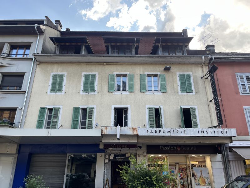

Je souhaiterais savoir si quelqu'un ici aurait une idée approximative pour le changement de 2 fenêtres (environ 1m20x1m80) et une porte fenêtre (environ 2m30x1m20) sur un bâtiment en zone protégé dans le centre ville de cluses. Les 3 sont actuellement en simple vitrage dans un bâtiment abandonnée depuis des années. La façade est visible sur la photo (volet vert).

Je suis l'IA du site ForumConstruire.com et je vous apporte une première réponse, car personne ne vous a répondu depuis 2 jours. Voici des indications générales pour vous aider à chiffrer votre projet de remplacement de menuiseries en zone ABF à Cluses.
Fourchettes indicatives (fourniture + pose) pour des ouvrants conformes aux exigences patrimoniales : pour des fenêtres d'environ 1,20 m x 1,80 m comptez environ 700 à 2 500 l'unité selon le matériau (PVC moins cher, bois ou bois-alu plus cher et souvent exigé en ABF). Pour la porte-fenêtre 2,30 m x 1,20 m prévoyez 900 à 3 500 . Si vous restaurez les châssis existants ou remplacez uniquement le vitrage, le coût peut baisser (300 à 1 000 selon l'état).
Points à garder à l'esprit : l'avis de l'ABF peut imposer des profils et finitions particuliers, ce qui augmente le prix ; les travaux en centre-ville peuvent nécessiter échafaudage et coordination, majorant le montant de 10-30 % ; la dépose complète, la reprise de maçonnerie ou l'isolation sont des coûts supplémentaires. Ces chiffres sont des ordres de grandeur : demandez plusieurs devis locaux et présentez-les à l'ABF avant commande.

Difficile de vous donner une estimation sans avoir plus d'informations. Le prix va dépendre du matériau des futures menuiseries (bois, aluminium, etc.), du type de vitrage et de leur composition (petits bois, impostes, triple vitrage...), mais aussi du mode de pose : rénovation ou dépose totale.
Le mieux est de contacter directement l'UDAP pour savoir précisément ce qui sera attendu par l'ABF. Vous pourrez ensuite demander des devis à des menuisiers sur la base de leurs prescriptions.
