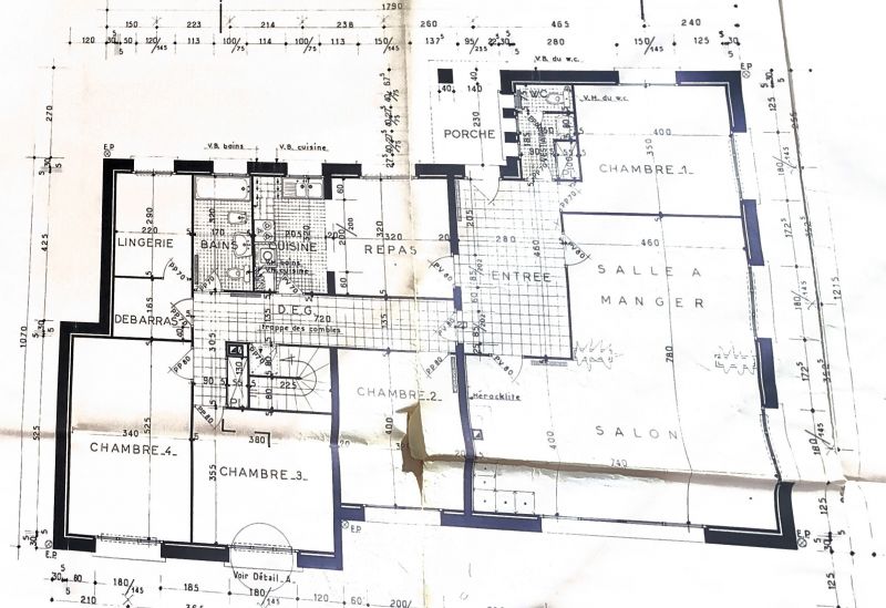

Je viens chercher vos avis sur le début de mon projet de rénovation globale avant de me lancer.
Il s'agit d'une maison de plain-pied de 1971 d'environ 166 m² habitables, construite sur un sous-sol complet (garage + vide sanitaire). Le sous-sol est en murs coulés et l'étage est en parpaings de 30 cm. Elle est situé en nord Drôme / Ardèche.
L'objectif est de réaliser une rénovation énergétique complète.
Aujourd'hui, les murs sont constitués d'une contre-cloison en briques de 5 cm, avec une lame d'air d'environ 5 cm (indiqué sur le plan, mais j'ai l'impression qu'il y a moins) entre cette cloison et le mur extérieur. Mon intention est de déposer toutes ces contre-cloisons afin de repartir sur une isolation neuve et, au passage, récupérer un peu de surface habitable. Cela me permettra également de refaire entièrement les réseaux (électricité, plomberie...) derrière les nouvelles cloisons.
En revanche, je me pose beaucoup de questions sur l'isolation.
Je pense partir sur une isolation par l'intérieur, mais j'hésite encore sur :

Bonjour, attention, si vous voulez demander des aides RGE à changer, certaines interventions ne sont plus prises en compte ! Par contre, il y a des aides pour les travaux de grande ampleur ! Vous devriez vous tourner plutôt vers cela.
Pour l'isolant des murs, il faut viser au minimum un R de 3,75 ! Et pour la toiture, un minimum d'un R de 6 (à voir selon le type d'isolation).
Le fait de démolir les contre-cloisons en brique est une bonne chose.
La laine de verre ou la laine de roche, c'est à peu près la même chose ; si vous pouvez, orientez-vous plutôt sur des produits plus sains, comme la laine de bois ou autre !

Merci pour vos retours.
Oui, le projet est bien dans le cadre d'une rénovation d'ampleur, donc je pars sur un bouquet de travaux.
C'est noté pour le choix de l'isolant. J'ai justement un devis à 100 €/m² pour une isolation intérieure en fibre de bois de 145 mm, fourniture et pose comprises, avec les bandes à joints (hors peinture). Ça vous paraît cohérent comme tarif ?
Concernant l'ITE, la maison s'y prête effectivement, mais c'est surtout le budget qui me freine. Je n'ai pas encore fait établir de devis, mais j'ai l'impression qu'on est facilement autour de 180 à 200 €/m².
Je me dis aussi qu'avec les 8 à 10 kWc de panneaux photovoltaïques prévus sur le toit, une climatisation réversible pourrait assurer le confort d'été avec un coût de fonctionnement très faible. Je me demande donc si l'investissement supplémentaire dans une ITE est vraiment rentable dans mon cas.
