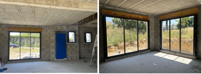

Notre maison est en construction hors d'eau et hors d'air. L'isolation et le placo n'est pas fait.
Nous avons été très surpris et nous avons l'impression que les baies vitrées de la pièce de vie sont beaucoup trop grande.
La douche froide et déception!
Sur le plan, cela semblait bien  quoique un peu trop. Sur la simulation 3d, la lumière rendait bien, mais maintenant, on assume plus vraiment.
Deux de 2,4m*2,25m de haut
Une de 3m*2,25m de haut
Une de 1,8m*2,25 dans la cuisine.
La pièce de vie fera 56m2
Nous n'avons pas de vis-à-vis directe, pas de route passante à proximité. Le terrain de 750m2 est assez bien placé.
Avez-vous déjè eu cette impression? Ca passe avec le placo? Un manque d'habitude? Ou effectivement, on a déconné?
Merci par avance pour votre retour d'expérience.

Bonjour et merci pour votre réponse. Je pense qu'on s'ait un peu emballés. Nous avons conçu la maison en fin de période hivernale et nous vivons dans une petite maison en location assez sombre. L'hivers est long sans lumière.
Pour les meubles, je souhaites épurer à fond. J'en peu plus des trucs inutiles qui trainent ou des meubles, juste pourw meubler.
La triple expo EST/SUD/OUEST paraissait génial sur le papier.
c'est ma première construction et je ne sait pas si l'effet trop grandes fenêtres ne viendrait pas aussi du fait que les baies ressortent et que sans placo peint en blanc, le reste et trés sombre. Il y a également le fait qu'il manque 17cm de dalle.
Bref, à deux doigts de stopper le chantier et de revoir les ouvertures.

Je me demande si cette impression ne viendrait pas du fait qu'il n'y ait pas encore les finitions intérieures. Forcément, tout le reste est sombre et fait ressortir les ouvertures sur l'extérieur. De plus, les 17 cm au niveau du sol de dalle pas encore coulée pourraient faire paraître les baies encore plus grandes.
Je me demande si certaines personnes ont déjà eu cette impression lors des premières visites, et si cette impression s'estompe après l'isolation.

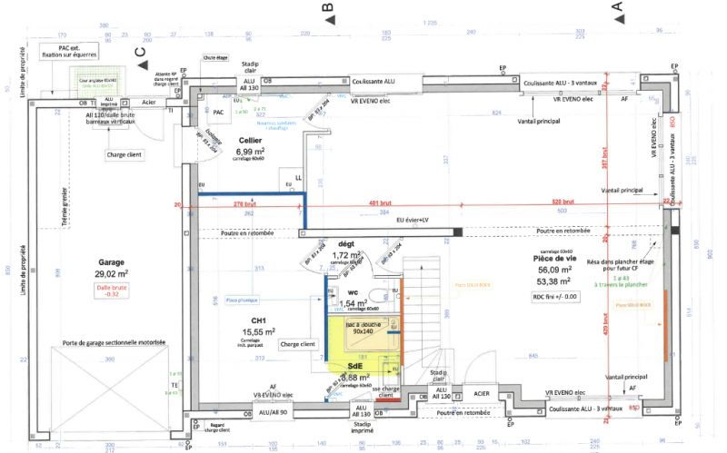

Merci pour votre avis. Je mets le plan que j'ai oublié dans le message du post.
Les ouvertures paraissent immenses par rapport à la pièce. Avez-vous déjà fait construire ? Je ne sais pas si le fait que la pièce soit encore en béton brut n'amplifie pas l'impression de grandes ouvertures.
Pour la qualité, ce sont des FENETREA qui me semblent de bonne facture. C'est du double vitrage. Les maisons en Touraine sont rarement équipées de triples vitrages.
En secteur régi par les Architectes des bâtiments de France, les casquettes ou les avancées de toit sont interdites.
Chaque baie est équipée de volets roulants et/ou de BSO. Ainsi, on pourra fermer les volets en fonction de l'orientation du soleil tout en gardant de la lumière.
Tout aluminium en zone Bâtiments de France. Pour les couleurs, nous n'avons pas eu trop de choix. Blanc interdit, anthracite interdit. Nous sommes partis sur gris terre d'ombre RAL 7022 et c'est très sympa, mais très foncé malheureusement. Sinon, il y avait gris très clair, vert bouteille, rouge...

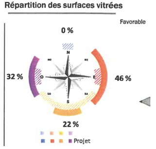

Je m'en rends compte maintenant pour le survitrage. J'avais des doutes, mais puisque la RE2020 demande 16,76% minimum de vitrage et que nous sommes à 19%, cela me paraissait cohérent. Dans les faits, il faudrait aller chercher le minimum réglementaire pour la performance thermique du bâtiment.
Les baies sont équipées de VR et/ou BSO. Seules 2 fenêtres de 0,6 x 0,95 m plein OUEST ne sont pas équipées de volets. Je cherche la solution la plus simple pour les équiper, maintenant qu'elles sont installées...
Comme beaucoup, je pensais qu'il fallait limiter au SUD pour éviter la surchauffe en été, alors que l'EST et surtout l'OUEST sont bien pires. J'ai pourtant vu pas mal de monde, constructeurs, architectes, fournisseurs, artisans... Mais tout le monde s'en contrefiche finalement.
Également, le fait qu'un mur isole bien mieux qu'une vitre : c'est tout bête, mais entre le comprendre et l'intégrer dans la conception d'un projet, c'est moins évident sans expérience.

Mathi37 Alors à 19% tu n'es effectivement pas survitré. C'est la répartition entre les pièces qui ne doit pas être bonne mais peut être que tout chantier a des contraintes particulières et qu'il était difficile de faire autrement...
Je vois en tout état de cause une contrainte sur la parcelle qui est principalement Est - Ouest on suppose vu la répartition des baies.
Sur ce genre d'orientation les BSO ne sont un gadget. Tu peux regarder chez Axiome modèle Axiolux de mémoire ils proposent une solution de BSO intéressante.

Cartman44 a écrit:Mathi37 Alors à 19% tu n'es effectivement pas survitré. C'est la répartition entre les pièces qui ne doit pas être bonne mais peut être que tout chantier a des contraintes particulières et qu'il était difficile de faire autrement...
Bonne remarque. C'est une implantation EST jardin et OUEST entrée. J'ai regardé Axiome, ils ont l'air bien costaux! Les BSO sont prévus pour le SUD et l'OUEST.

Alors que vous pourrez investir dans des coffres de BSO (brise soleil orientable)
que vous pouvez jouer avec la couleur de la peinture si vous êtes fachés avec la luminosité
Que vous avez des longueurs de baies très très standard. Comparé à une maison bas de gamme ou un appartement de promoteur elles sont légèrement plus grande mais vous êtes très très loin des maisons haut de gamme
C'est plus facile de se protéger de la lumière naturelle que de la créer

Oui c'est vrai. C'est exactement la réflexion que je me suis faites à la conception. Et puisque la tendance va vers les grandes ouvertures, autant prendre une longueur d'avance.  Pour celles du SUD et OUEST, c'est des BSO déjà, les 2 autres à l'EST, des VR.
Dans notre maison en loc, les ouvertures sont très petites. Forcement, ca fait bizarre la comparaison. J'espère que l'impression "aquarium" va s'estomper avec le placage.

Mathi37 Comme déjà évoqué, la perception des menuiseries parait "normale" mais la perception de votre surface de dalle / pièces parait divisé par deux.
Profitez de ces ouvertures pour créer un environnement extérieur plaisant, un joli arbre qui vous regarderez grandir au fil des saisons...
Nous (architecte) recherchons constamment à créer des univers de "dedans-dehors" car profiter de l'intérieur c'est bien, profiter de l'intérieur ET de l'extérieur c'est mieux
