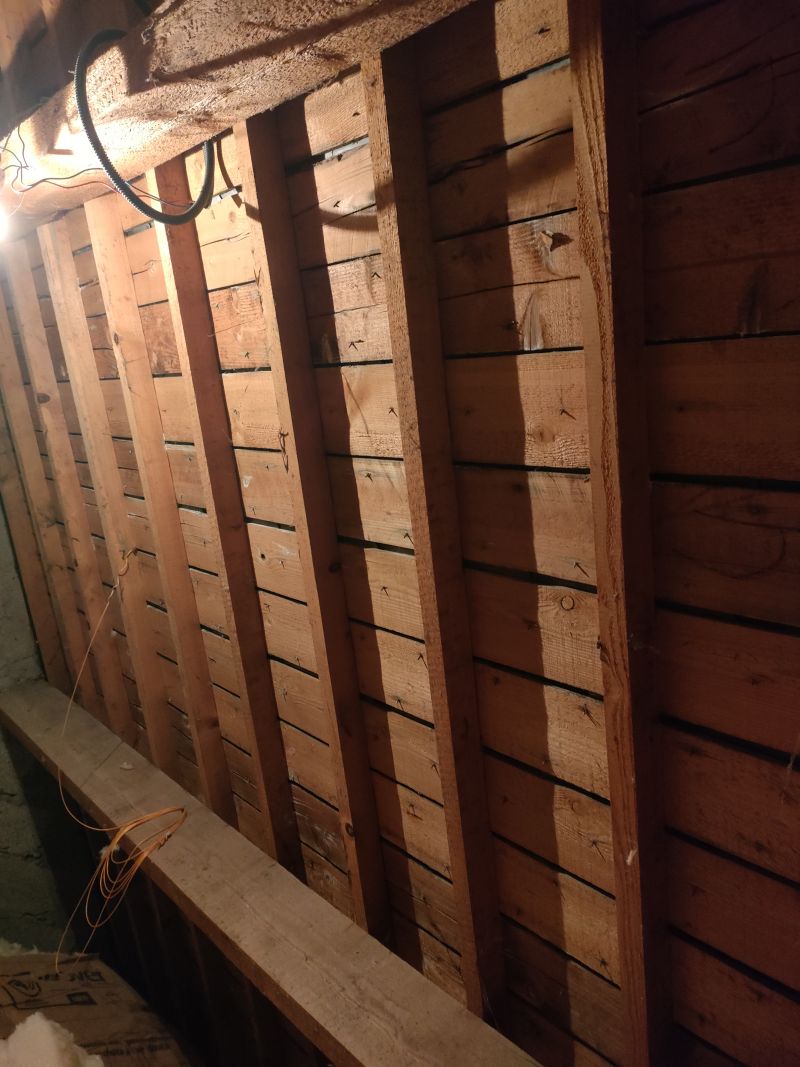

Je souhaite isoler les rampants par suspentes et fourrures de mon grenier mais je m'interroge si la section des chevrons est suffisante :
Chevrons 60x40 entraxe de 340mm (la partie 40 reposant sur les pannes).
Pannes de 200x75 entraxe de 1600mm.
Je réfléchis encore l'amenagement (placard en bas etc) mais la structure devrait faire 4mx5m.
Par avance merci pour vos réponses.

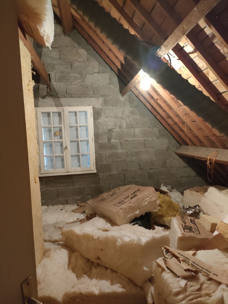

J'en ai profité depuis mon premier post pour affiner mon plan. Le sous rampant fera 3.60 de long par 3.15 de hauteur (de là je fermerais au droit à 2m50 du sol).
J'ai pu lire sinon que l'on pouvait faire de l'autoporté sous rampant. Mais avec 3.60m de long, ça voudrait dire être en m100 doublé avec un entraxe de 40 pour être tranquille. Le prix n'est au final pas le même ...

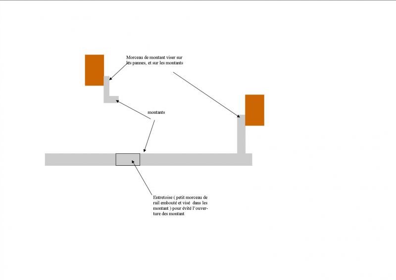

Oui, il existe des supentes ! Mais cela n'est pas terrible. Le plus simple et de viser un morceau de montant sur les pannes, et de le viser directement sur les montants.Il faut aussi  faire des entretoises(avec des morceaux de rail)  si vous ne doublez pas les montants.

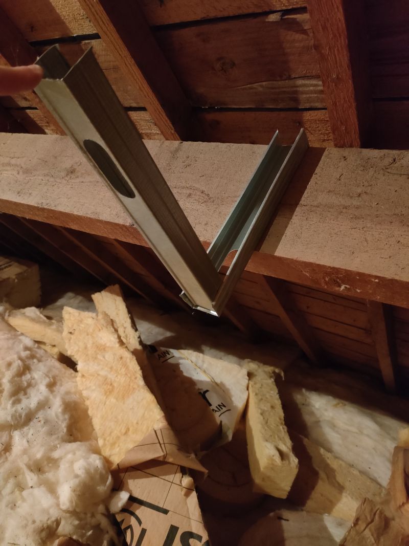

Comme cela ? Quoique maintenant je me dis le montant "qui monte" avec avec un 1/4 de tour supplémentaire non ? Ce qui permettrait de doubler si je le veux ?!

Non, viser le montant plutôt sur le côté du morceau de montant ! Car dans votre exemple vous allez devoir couper les montant à chaque suspente.
Et le montant doivent être posé dans l'autre sens (les trous sur le côté)

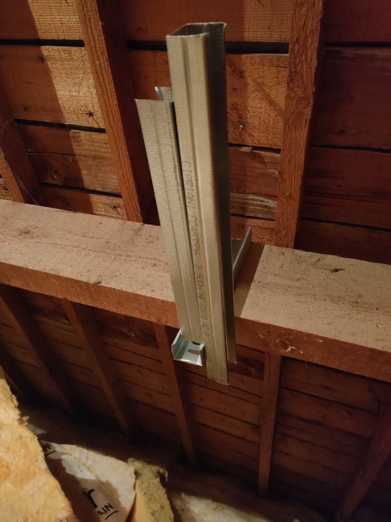

plaquisteheureux Si j'ai bien compris :
Vis trpf. Entraxe de 60 ?
(Je ne savais pas que l'on pouvais faire cela (et tout ce qui est ossature placo n'est pas mon fort). J'avais bien vu avec des fourrures entre pannes mais là avec 160cm entre elles, trop long.)

Salut, LoloBZH Pour une portée de 160 mm entre les pannes, vous n'avez pas besoin de doubler les montants.
