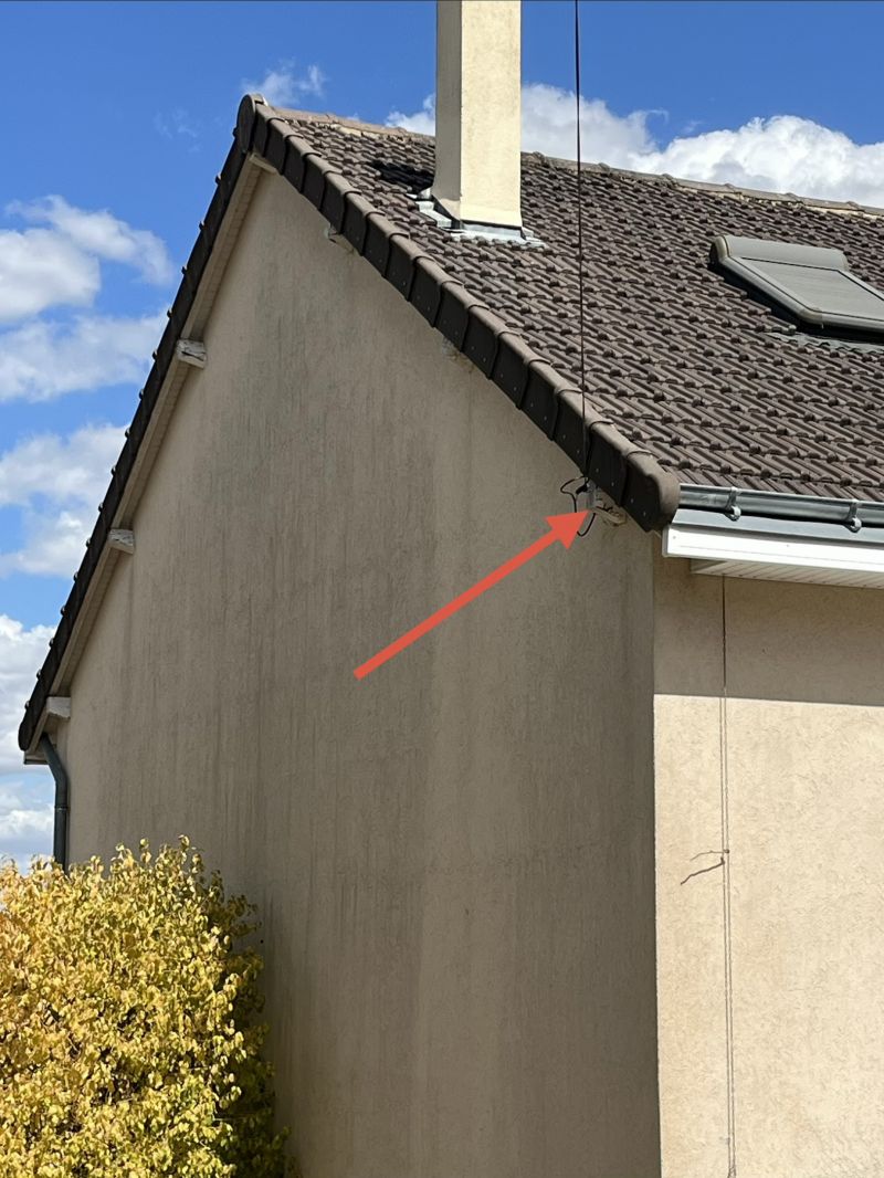

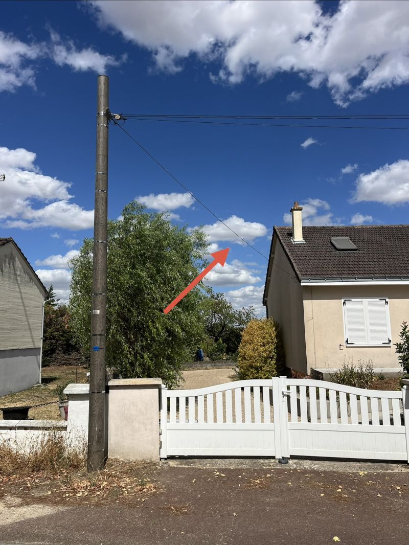

Je dois faire brancher la fibre en remplacement de l’adsl sur mon habitation individuel.
Avant de faire déplacer un technicien j aimerai avoir des retours d expériences des personnes qui ont eux le même problème.
Actuellement une ligne aérienne est déjà présente voir photo. Il n y a pas d’autre passage possible la liaison se fera en aérien.
Notre maison est isolée de l extérieure et je souhaite savoir si je peux demander au technicien de faire passer le câble au même endroit que la ligne ADSL. Il y a 2 départs dans un boîtier ( voir photo ) qui entre dans l isolant, ces chemins sembles compliqué à reprendre car les câbles sont noyées dans l isolant et il n y a pas de gaine. Penser vous que l on puisse faire passer le câble par la couverture pour éviter de faire descendre le câble sur la façade. Je ne sais pas si va être simple de retrouver le câble pour le faire descendre dans la partie séjour.
D’après vous quelle scénario serait envisageable et discret ?

Préparer le passage d accord mais je ne vois pas comment m y prendre....
J aime pas trop l'idée de faire un trou dans l isolant des murs. C'est peut être le plus simple mais j ai un doute sur la façon de faire il faut percer de part en part depuis l extérieur vers l'intérieur.
Je pensais glisser le câble de la fibre sous les tuiles et essayer de tirer le câble depuis l intérieur.

J entends de préparer en amont le chemin de passage de la fibre mais je ne sais pas par où passer au vue de la ligne aérienne.

Si tu veux pas d'emmerde, passe une ficelle par la ou tu souhaite cheminer
Il n'aura plus qu'a tirer pour passer sa fibre, j'ai fais cela plutôt que subir un travail dégueux.

Bonsoir,essayez d'enlever une tuile de rive et voir s'il y a la place en dessous pour mettre une gaine de 16 mm jusqu'au droit de la cheminée.Vous devriez vous retrouver dans les combles.Ou directement dans la pièce ou il y a le Velux.Bonne soirée.

merci pour tes conseils. Les tuiles de rives sont fixés par de grosses pointes donc difficiles à enlever. Mais je vais essayer de passer une gaine comme tu l as dit en déposant les tuiles proches des rives si c est possible. Si j arrive a atteindre la chemine qui n’est plus fonctionnelle je pense pouvoir y descendre la gaine pour allez dans le sous - sol et de la prolonger la gaine pour allez jusqu’à sous la pièce de vie où sera située la box et percer le hourdis béton pour faire monter la gaine dans la cloison. Le chemin ne sera pas facile à faire….📋

Bonjour,mettre une gaine c'est mieux mais pas obligatoire,on peut passer le câble directement sous les tuiles ou ailleurs.Dans ce cas il faut passer une "aiguille"(fil électrique,ficelle,etc).Le technicien accroche le câble et tu tires l'aiguille.Autre chose,avec le wifi,tu peux laisser la box à l'étage.Bonne journée.

La gaine à passer ou le tube IRO ne fait que 16mm , cela peut et doit bien passer quelque part en encastré (à coté ligne ADSL ?) et il reste aussi l'option moulure plus visible

Gainer est préférable d'autant que (si c'est encore d'actualité) l'enveloppe noire de la fibre doit être enlevée à l'entrée du bâtiment, reste la blanche plus fragile

Merci pour toutes ces messages. Plusieurs options sont donc possibles. Je vais préparer le passage pour éviter d être déçu. J avais penser à faire passer une gaine sous les tuiles et je réfléchis également à utiliser l un des câbles adsl qui part du coin de la maison ( voir photo au début du sujet) comme un tire fil si celui ci n est pas bloqué de bout en bout.

Mauvaise idée : si le câble pète, ou est inutilisable, que la la pose de fibre n'a pas abouti, tu n'auras ni ADSL ni fibre ni téléphone jusqu'à la pose effective de la fibre, et à sa mise en service effective.

Petit retour sur ce sujet. Finalement nous avons avec le technicien fait passer le câble de la fibre sous les tuiles en les soulevant et choisi de fait rentrer le câble dans une pièce qui communique avec les combles sous les rampant. La box est installée au 1 er étage ce qui permet de dersevir le wifi dans l ensemble de la maison. Voilà voilà....( merci pour vos messages d accompagnement ??).
