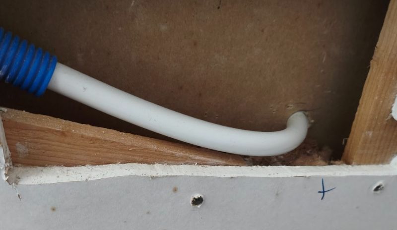

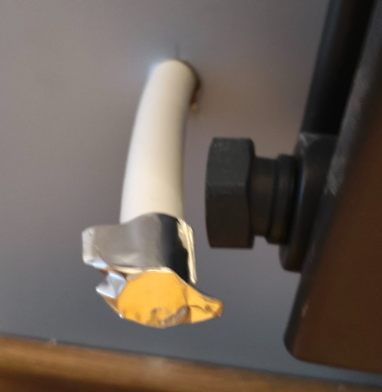

Bonjour, petite question concernant le multi
j'ai cintré le multi dans la cloison de 5cm, coté radiateur c est la chambre, côté coude c'est la salle de bain qui sera carrelé
je peux laisser comme ça ou il y a un risque de cisaillement au niveau du ba13?
sachant que je suis entrain de faire un autre radiateur avec les mêmes coudes !
sinon faut coude 90 et sertir?
j'ai utilisé la gaine bleu pour passer les œillets des rails, pareil je demande au dernier moment aillant déjà fait, tant pis si je dois renlever et mettre autre chose
merci

Mon avis d'amateur : ce n'est pas "pro" (on ne pourrait pas faire ça décemment chez un client), mais ça va... (pour soi-même).

D'accord, merci, normalement j'imagine un coude 90 derrière le placo, c'est juste savoir si l'usure me fera changer le tuyau dans les décennies à venir
je ne me rends vraiment pas compte
j'ai pas confiance dans les coudes dont on n'a plus l'acces après, je sais que le sertissage est sans problème mais je ne vais pas pouvoir mettre en pression maintenant pour tester

Pour te rassurer, fais en sorte de fixer le tube avec des colliers, pour minimiser les micro-mouvements qu'il pourrait y avoir.

Il y a sur le forum quelques plombiers pro qui vous conseilleront
En tant qu amateur, je me suis toujours fixé des regles qui sont:
Une nourrice accesible, cachée eventuellement dans un placard
Une vanne sur chaque depart pour isoler le circuit potentiellement defailant sans couper toute l installation
Gaine systematique qui va du depart a l arrivée en sortant de la cloison, en un seul morceau
Aucun raccord non accessible immediatement, donc rien derriere une cloison en encastrement
J ignore si c est une pratique correcte, mais en cas de souci cela me parait le plus simple pour intervenir rapidement en limitant la casse
