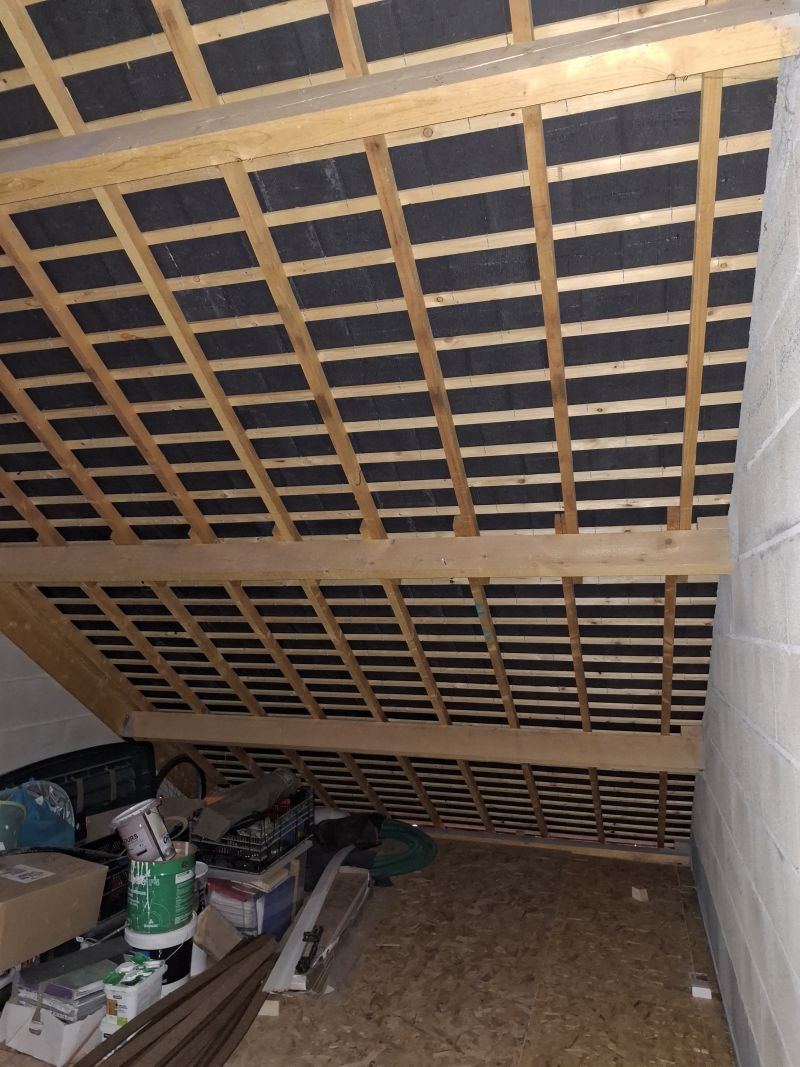

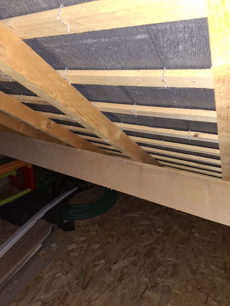

Je voudrais faire une pièce sous combles au-dessus de mon garage. J'ai déjà fait le solivage pour avoir le plancher. Mon faitage est dans le sens de la largeur (3,5m) et les rampants vont jusqu'au plancher. Les pignons de chaque côté font 10m.
Maintenant je me pose des questions sur l'isolation des rampants. Pour l'instant, ce qu'il y a de l'intérieur vers l'extérieur : pannes, chevrons de 6cm d'épaisseur, liteaux de 2cm, ardoises. Rien de plus comme un film hpv par exemple.
Quelles solutions pour avoir la meilleure isolation ?
Est-ce que le film HPV est obligatoire ?
Au début je pensais faire une 1ère petite isolation entre chevrons sans toucher aux ardoises mais ça ne va pas respirer entre l'isolant et les ardoises à cause des liteaux horizontaux.
Du coup isoler seulement entre pannes ? Pour avoir une lame d'air au niveau des chevrons ?
Voici des photos :
Merci !
Dept : Maine Et Loire
Bonjour, vous pouvez poser un isolant rigide de 60 mm (lambda 32) entre les chevrons, une armature métallique au-dessous des pannes, une 2e couche d'isolant sur l'armature, un pare-vapeur et du placo.

Merci pour votre retour. Si je met 6cm d'isolant entre les chevrons, il n'y aura pas d'air à circuler entre l'isolant les ardoises car les chevrons font 6cm, ce n'est pas grave ?

Vous parlez comme si l'isolant de 60 mm était en pression contre les liteaux, ce qui ne sera pas les cas, il faudra jouer avec l'épaisseur de la 2em couche d'isolant, et la hauteur de l'armature métallique.

Si je comprends bien, la 1ère couche ne sera pas à mettre à fleur des chevrons ? L'isolant doit dépasser pour laisser du vide derrière ?

Exact, la 2em couche descendra un peu au-dessous des chevrons
