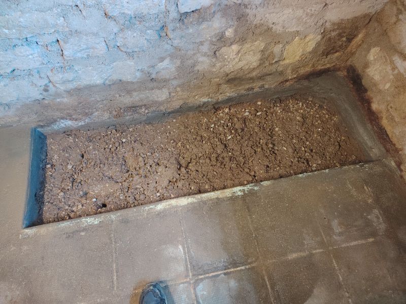

Je souhaite reboucher un trou rectangulaire situé dans l'angle d'une des pièces de mon sous-sol (semi-enterré).
Cette pièce servait d'établi/débarras, et je souhaite la transformer en bureau et donc poser un sol (stratifié, résine, parquet... à définir)
Le problème c’est que dans l'angle de la pièce (qui correspond à l'angle de la maison), se trouve un trou rectangulaire d'1m50 sur 70 cm, avec de la terre affleurante recouverte de gravier. au dessus se trouvais un casier à bouteilles de vin, et j'imagine que l'existence de ce trou est lié à cette cave à vin, pour une raison qui m'échappe.
La maison date de  1960; et le reste du sol de la pièce est constitué d'un dalle en ciment, laquelle semble directement reposer sur la terre en dessous.
Je compte couler du ciment dans l'espace pour obtenir une dalle plate uniforme, et je compte pour cela utiliser des fers à béton scellés dans les bords et un treillis, avec probablement un film polyane dessous.
Ma question est : au vu de la configuration et de la taille du trou, vous semble-t-il nécessaire de réaliser un hérisson avant de couler le ciment, ou un simple film polyane sera-t-il suffisant ?
Par ailleurs, y a-t-il des points de vigilance à garder en tête ?
Merci d'avance pour vos lumières, c'est la première fois que je me lance dans ce genre de réalisation.

Bonjour, pensez vous isolé cette dalle béton ?

Je ne pense pas. La hauteur sous plafond est basse donc je vais faire un revêtement de sol le plus fin possible. Pourquoi ?

A terme cette pièce sera froide et probablement humide en hiver.
Il faudrait peu etre également voir pour une ventilation de cette pièce.
J'ai l'impression que le bas du mur est humide.

Puisard, ventilation pour empercher les remontées d'humidités, des traces d'humidités sont visible sur le bas du mur.
Sincèrement, j'ai peur que si vous bloquez l'humidité dans le sol, elle remontera dans vos murs + sol stratifié qui va gondoler.
Avez vous déjà constater de l’humidité a l'automne ou hiver ? lors des fortes pluies.
VMC + chauffage / géotextile recouvert d'un sol souple joncs de mer respirant

Vous voulez dire que le rôle de ce trou serait initialement de permettre à l'humidité de s'evacuer dans le sous-sol ?
Les traces d'humidité viennent certainement du fait que j'ai copieusement arrosé la terre pour la ramollir et en enlever une partie.
D'une manière générale l'hiver dernier la température n'est pas descendu en dessous de 17-19°C dans la pièce, et je n'ai pas constaté d'humidité particulière.
La terre était sèche, les murs aussi, et je n'ai pas vu de traces de condensation ou de salpêtre.
Pas de problème particulier non plus pendant les fortes pluies.
Un des murs de la pièces est enterré sur une hauteur d'1m 20 environ, les 3 autres donnent respectivement sur le sous-sol de la maison voisine, la buanderie et le garage.

La pièce n'était pas spécialement froide cet hiver, et je j'ai pas constaté d'humidité.
Le bas du mur est humide parce qu'au moment de la photo j'avais récemment arrosé pour ramollir la terre et nettoyer, mais en temps normal il semble sec.
Je prévois quand même une aération, soit via la VMC (mais faudrait la descendre depuis les combles), soit directement à travers le mur vers l'extérieur (mais quid du bruit et du froid ?).
Je me posais également la question de laisser une lame d'air ventilé au niveau de l'isolation côté mur donnant sur le jardin (je prévois la pose de placo sur rail + laine de verre dans la pièce).
