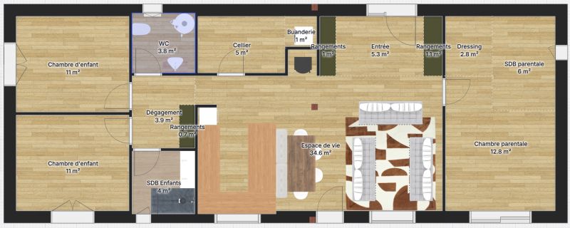

Pour présenter mon projet en quelques lignes, il s'agit d'une maison de plain-pied en ossature bois et isolation des murs en paille (laine de bois ponctuellement), enduit intérieur, bardage extérieur. Elle sera posée sur des fondations de type murets (vide-sanitaire ouvert). Le projet se situe dans le sud de l'Aveyron sur un terrain (en cours d'achat) d'environ 960m² (env. 30m x 32m).
Pour ce premier message - car il y en aura certainement (beaucoup) d'autres   - j'aurais aimé avoir vos avis sur mon plan. La maison sera un rectangle de 18m x 7m (les grandes longeurs étant exposées Sud-Nord). À noter qu'à ce stade rien n'est figé, j'en suis encore à la réflexion / conception et que tout reste envisageable selon la pertinence des retours que j'aurai.
Je joins donc ci-dessous le plan que j'ai fait. Malheureusement l'outil que j'ai utilisé (HomebyMe) ne permet pas l'affichage des cotations, seulement des surfaces de chaque pièce. J'ai ajouté quelques éléments mobiliers pour qu'on puisse mieux se rendre compte des volumes et de l'agencement que j'imagine. Globalement, avec des murs de 40cm d'épaisseurs environ (botte de paille sur chant ou debout 36cm + enduit 4cm), la surface habitable (avant cloisonnement) est de 106m². Sur le plan les cloisons font toutes 10cm d'épaisseur, je sais que ce n'est pas très réaliste notamment au regard de l'épaisseur des murs de refend qui sera un peu plus conséquente. Sur ce plan il y a 3 murs de refend (celui qui sépare la chambre des enfants à l'est avec 2 ouvertures pour les portes, celui qui sépare WC, SDB Enfants et Dégagement à l'est avec une ouverture pour le couloir et enfin celui qui sépare la suite parentale du salon avec une ouverture pour la porte. Au centre de la maison il y aura un système poteaux-poutres qui permettra de dégager un grand espace de vie ouvert.
Voilà j'espère avoir été complet et clair, n'hésitez pas si vous avez des remarques ou des questions.

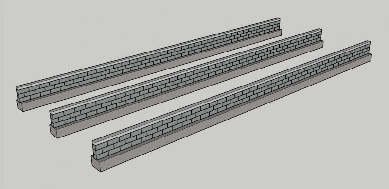

Pour la dalle ce sera bois donc posée sur ces fameux murets isolés (je ne sais pas si c'est le bon terme, j'ai déjà entendu des gens appeler ça des longrines mais pour moi ce n'est pas ça).
Je mets une illustration ci-dessous (réalisée sur Sketchup rapidement pour donner une idée). Les murets sont composés d'une semelle en béton armé, de rangées de blocs creux avec ferraillage vertical tous les mètres linéaires et coiffé d'une arase armée de 15cm. Par dessus viendront EPDM (rupture capillaire) puis lisses d'ancrages sur lesquelles s'appuieront les solives (solives de rives et solives courantes) qui porteront le plancher.

Dalle bois donc.
Pense à bien faire les fondations hors-gel selon préconisations.
Quelle zone sismique ?
Sera-t-il nécessaire de liaisonner les 3 fondations entre-elles ou pas ?

Le plan est fonctionnel et lisible, je mettrai à minima une porte à galandage pour fermer le dégagement zone nuit enfant de la zone vie (le bruit, les odeurs, intimités des enfants etc)
Le cellier est très dommage d'être dans cette position on aurait souhaité tout séjour traversant (un grand rectangle pur qui sépare un rectangle nuit enfant, et un rectangle nuit parent) , en mode « concept fort »
Vous êtes en auto construction, donc vous n'êtes pas sachant, la conception d'une maison se fait en grande partie via les aspects extérieurs

Planter un rectangle sur un rectangle ce n'est pas les bonnes pratiques de la construction (et j'ai l'impression que vous voulez faire les choses bien en terme de matériaux etc)

Bonjour et merci beaucoup pour votre réponse détaillée  🙂
Oui effectivement c'est sûrement préférable de prévoir une séparation avec l'espace nuit des enfants. Une porte à galandage c'est une bonne idée merci d'autant que je pourrais la faire disparaitre derrière les rangements dans le dégagement que je compte faire sur-mesure, ou bien directement dans la cloison, à voir...
Je suis tout à fait d'accord sur le principe du concept fort, c'est d'ailleurs ce que j'ai essayé de faire dans un premier temps mais je n'arrivais pas à caser ça proprement sans devoir augmenter la longueur de la maison et j'ai peur que les finances ne suivent pas. Si vous avez des idées d'agencement je suis preneur 😌

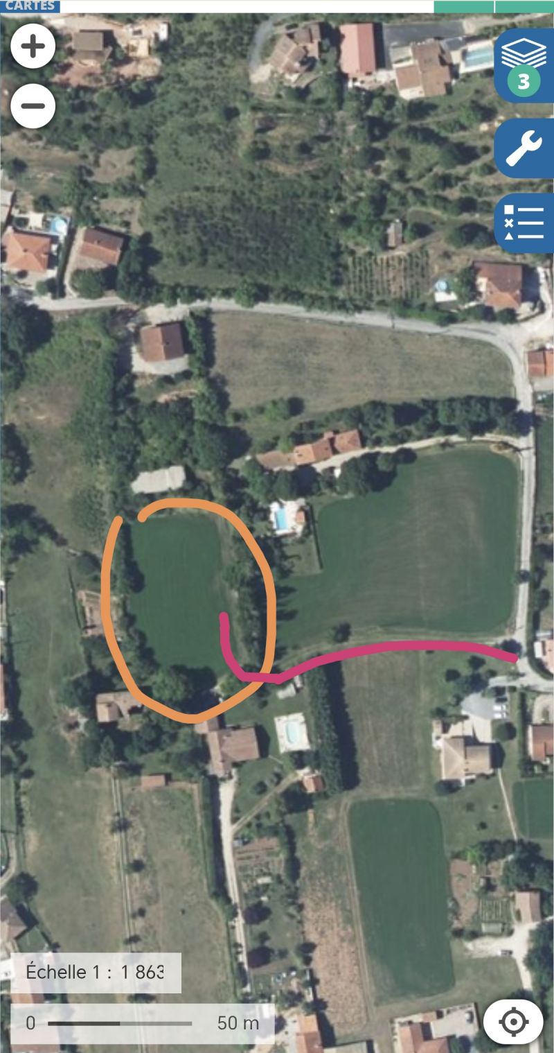

Pour apporter un peu plus de précisions sur le projet, je mets ci-dessous une vue aérienne du terrain (entouré en orange), il sera divisé en 2 parties égales, je ne sais pas encore si j'aurais la partie haute ou basse nous devons encore en discuter avec les autres acquéreurs. L'accès se fait par chemin privé (en rose).
Les vents dominants sont la tramontane principalement (ouest - nord ouest) et dans une moindre mesure le vent d'autan (est - sud est).
L'orientation de la maison sera quasiment plein sud, et je compte faire une terrasse côté sud qui desservira l'espace de vie ainsi que la suite parentale.
Rien de bien particulier dans le PLU qui est très peu contraignant (d'autant plus que nous ne serons pas visibles depuis la voie publique), que des choses très basiques du style implantation sur la limite séparative ou à 1/2 x hauteur (3m mini), toiture 2 ou 4 pans, bardage autorisé, 2 places de stationnement...
