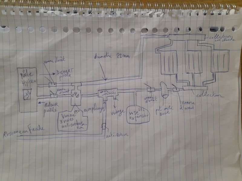

bonjour à tous,
Je vais installé un poele hydro,  j'ai besoin d'une validtion de principe de mon schéma.
Le poele hydro a un kit hydraulique intégré (1 pompe de circulation, 1 soupape de sécurité (3 atm), vase d’expansion interne 7 L), 1 robinet de purge eau, capteur température eau interne, sonde température externe, capteur pressostat, sonde température fumées.
Le schéma
est simpliste car je ne suis pas du métier. J'espre que vous aurez de l'indulgence.
Dept : Puy De Dome
Salut, le montage est pas mal sauf une erreur au niveau du bouclage...il suffit de poser un thermovar préréglé à 55°. l'idéal serait aussi de pouvoir ajouter un ballon tampon pour éviter les start&stop.
il faut aussi ajouter une soupape de décharge au c&as ou tous les radiateurs viendraient a se fermer si des têtes thermostaiques sont installées.

mistergues a écrit:Salut, le montage est pas mal sauf une erreur au niveau du bouclage...il suffit de poser un thermovar préréglé à 55°. l'idéal serait aussi de pouvoir ajouter un ballon tampon pour éviter les start&stop.

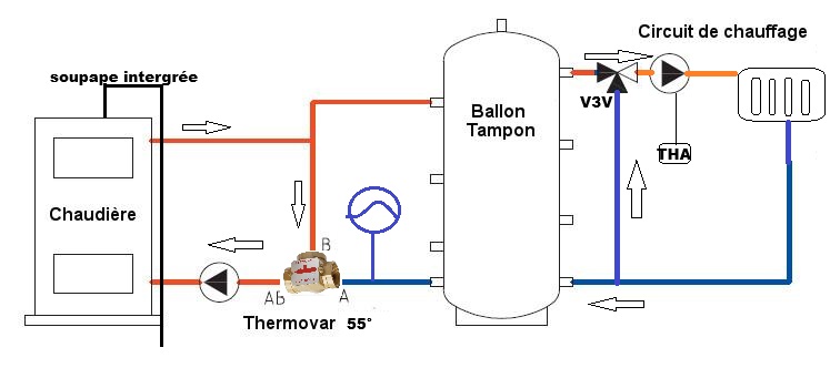

Bonjour Mistergues ,
merci pour ton retour . Une vanne 3voies taré à 55 degré  anticondensation , n'est pas la meme chose qu' un thermovar préréglé à 55 degré ?
Car c'et ce que j'avais indiqué sur le schèma?

Si c'est bon mais sur le shema il y a 4 voies

mistergues a écrit:Si c'est bon mais sur le shema il y a 4 voies
OK pardon , erreur de ma part  Par contre si ballon tampon où le placé sur mon schéma.
Merci beaucoup

Il faut un thermovar, un ballon tampon et un groupe de décharge avec V3V.
Potentiellement un BT mixe ECS
Si tes radiateurs sont fermés, tu vas surchauffer ton circuit.
Il te manque d'ailleurs la sécurité de surchauffe, soit une soupape thermique simple
qui injecte de l'eau froide dans un serpentin de sécurité soit une soupape double
qui injecte de l'eau froide dans ton réseau.

Pour la soupape de sécurité il semble qu'elle soit intégrée au poêle donc rien besoin d'autre.
pour le thermovar c'est "un peu" comme une vanne 3 voie mais c'est un petit appareil automatique (cout environ 150€) (OBLIGATOIRE)
le ballon tampon pour moi il est indispensable mais pas obligatoire. ca nécessite une régulation complète (v3v, régul, circulateur, th d'ambiance), ce qui est le mieux pour le rendement, longévité du materiel et grosses économies de granulés (cout de cet ajout env 2000€ a coup de pelle + encombrement).

Tu as parlé d'une soupape de secu "pression" pas d'une soupape thermique.
C'est deux choses différentes, il faut les deux.
Si tu donnais la ref de ton poele ce serait plus simple.

Tu as le schéma sur cette page
https://thermexcel.com/french/energie/Programme_calcul_chauffage_bois.htm
tu as de la lecture c'est tres bien expliqué.
Chaudière, poêle bouilleur même combat
Pour trouver un ballon tampon:
https://nideck.com/236-ballon-tampon
Si tu veux juste un tampon pour le chauffage: NIA
Si tu veux chauffage + préparation ECS: NIOX
Si tu veux faire un SSC plus tard: NIOX1
Pour la capacité, mesure déjà ce que tu peux rentrer en chaufferie.
https://nideck.com/module-hydraulique/2242-module-hydrauliqu[...]egulation-integree.html
il te faut ca en decharge vers les radiateurs.
Regulation loi d'eau sur sonde exterieure uniquement (surtout pas de thermostat / sonde intérieure)
Messages : Env. 80
De : Epinal (88)
voila en gros ce qu' il te faut, sur le secondaire la vanne 3 voies avec ou sans moteur est facultative (ne pas la mettre reduit considérablement le cout de l'installation, un thermostat ambiance simple peut également piloter le circulateur.
Dans cette configuration pas besoin de vanne de décharge si tu laisse un radiateur ouvert en permanence (tête manuelle)..
la soupape de surpression integrée au poêle suffit , pas besoin de soupape de sécurité thermique, c'est la régulation du poele qui faire le boulot.
par rapport a ce que tu avais imaginer le surcout je l'estime a environ ( ballon tampon simple 500l 800€, circulateur 300€, thermostat d'ambiance classique 220v 50€)
il te faudra ajouter un vase d'expansion car ceux intégrés sont souvent trop petits.

Pas de thermostat d'ambiance sur la décharge radiateur, c'est un pilotage en circulateur permanent.
C'est complement idiot les pilotages sur thermostat d'ambiance, si ta zone principale est a température, tu coupe tout le réseau et tu te gèle a l'autre bout de la maison
(meme si l'equilibrage est bien fait etc etc...)
Soit tu pilote en circulateur indirect permanent avec V3V pilotée sur sonde extérieur.
Soit tu peux faire un pilotage un peu plus complexe comme j'ai chez moi.
J'ai une regualation 8 zones avec dans chaque pièce un thermostat electronique radio
Le recepteur fait une fonction logique OU sur les thermostat et pilote le circulateur si au moins une zone est en demande
et pilote des electrovannes pour envoyer l'eau aux bons radiateurs.
(nourrice de plancher chauffant et micro moteur, j'ai donc aucune vanne thermostatique et aucun té d'équilibrage puis que tout ce fait a la nourrice avec les débitmetres)
super merci pour ta reactivité , est ce que je dois mettre un aquastat plongeur digital , relié au poele hydro  pour lui indiquer de redemarrer lorsque la temperature de l'eau du ballon descent en degré?
j'avais aussi pensé a faire un installation en T  au circuit primaire pour que l'eau chaude et froide soit à la fois connecté directement aux radiateurs et ensuite que le surplus aille au ballon. permettant ainsi que les radiateurs soient chaud plus rapidement? c'est quoi  THA?

Merci de retour. tu n' as plus besoin de soupape differentiel lorsque tu utilises un ballon tampon ou ça n'a rien à voir.
Dept : Puy De Dome
Env. 80 message Epinal (88)
La soupape diff c'est pour la décharge radiateur ca n'a rien a voir avec le tampon.
Pas besoin avec un circulateur electronique ou si tu as une radiateur ouvert sans thermostatique (généralement celui des wc ou de la salle de bain).
Tha c'est thermostat d'ambiance , comme j'ai dis plus haut, a ne surtout pas installer c'est une betise.
Messages : Env. 80
De : Epinal (88)
Env. 50 message Puy De Dome
Kironk5ch201 a écrit:La soupape diff c'est pour la décharge radiateur ca n'a rien a voir avec le tampon.
ok Merci. et pour un aquastat sur le ballon pour indiquer au poele de redemarrer lorsque la temperature du ballon baisse ?

Le poêle démarre si 2 conditions sont remplies
- température ambiante de la pièce inférieure à la consigne
- température du ballon tampon inférieure a la consigne (aquastat ou sonde ca change rien)
C'est pas si simple.

oui exact. si l' une de ces 2 conditions fais une demande ca démarre, si une de ces 2 conditions atteigne la consigne ca coupe, c'est bien de le préciser.

comment le poele sait que la temperature du ballon à baisser ( inferieur à la consigne) et qui doit redemarrer ?

1) comment savoir si le poele doit demarrer lorsque la temperature du ballon n'est plus à temperature souhaité si il n' ya pas de sonde relié entre eux
2) et le fait de brancher du poele en T sur le circuit primaire aux radiateurs et au ballon tampon?

La sonde de température du poele detecte la température de l'eau qui est la meme que celle du ballon, si tu demande 75° elle coupera quand l'eau sera 75 en tout point du circuit.
pas compris la question

Est ce que l'on peut connecter les radiateurs sur le circuit primaire et au ballon tampon au lieu de mettre les radiateurs en circuit secondaire après le ballon tampon ? Je ne sais pas si c'est plus clair
