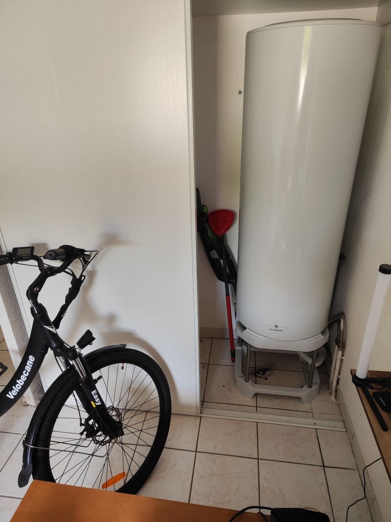

Photo du cumulus placard et tout ce qu il y a dedans ?

C'est un appartement en RDC couvert de 3 étages. Le placard ce trouve coller à l'appartement mitoyen séparer d'un mur en béton. Le placard est un dressing si j'y arrive je mettrais une photo. Il est située du coup coller au mur de séparation des appartements

Voilà le cumulus et le dressing

Tu peux faire le test de couper le chauffe-eau 2 ou 3 jours, pour voir si la surchauffe vient de là ou pas.

Sa fait 2 jours que je l'ai éteint mais sa continu, le tuyau d'eau est chaud alors que j'ai pas encore tirer d'eau et qu'il est éteint au compteur, après cette nuit il était éteint j'ai bien aérée, la chambre était à 20°, elle n'a pas remonté de la journée et la je l'ai rallumeé il y a 2 h et sa remonte déjà a 23°

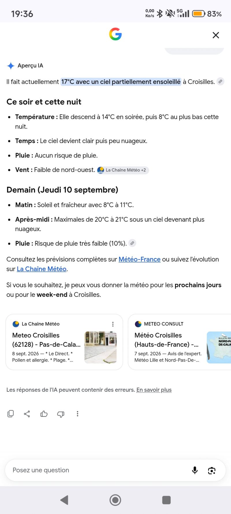

La ça devrait descendre cette nuit et ne pas remonté demain non? Le bâtiment va évacué sa chaleur 😅

Tu utilises une dispendieuse IA au risque qu'elle hallucine juste pour savoir le temps de demain Crying ?
Météo France ça marche bien tu sais...

Oui tout à fait Manu,
Je cherche juste à prouver que le logement chauffe pour rien et que ça me gène et trouver la source, j'ai un thermomètre à l'extérieur pour voir les températures tu sais. Je sais bien que meteo France disent beaucoup d'âneries
