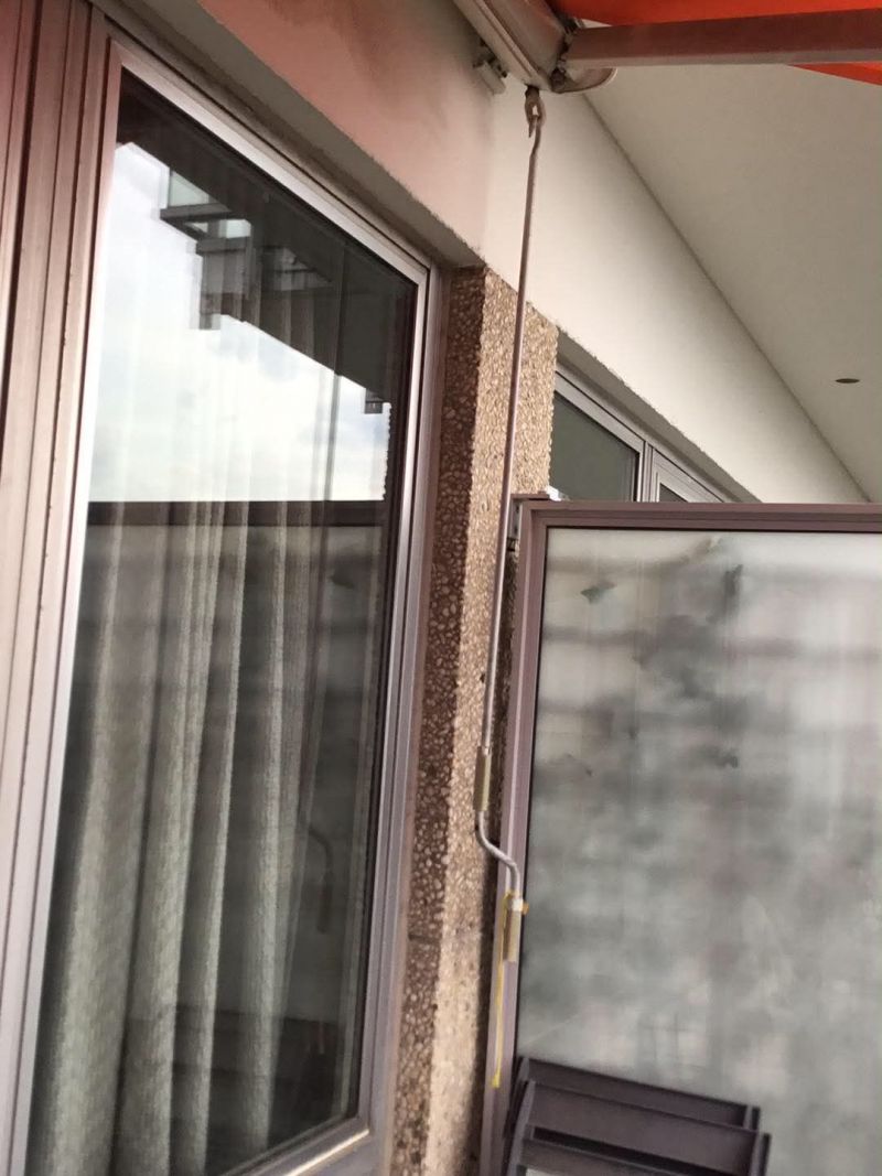

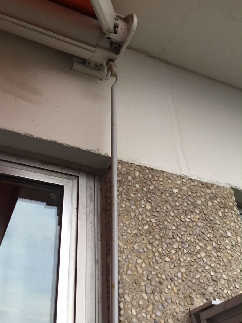

Bonjour à tous !
Ma grand-mère possède un volet extérieur qui se manipule avec une remontée manuelle sous forme de longue tige munie d'un crochet (voir photos).
J'aimerais lui simplifier la vie avec une solution simple, rapide et peu coûteuse. Mon idée serait de remplacer la manœuvre manuelle par une visseuse sans fil.
Je cherche donc soit :
  • un accessoire déjà existant avec un crochet côté volet et un embout hexagonal côté visseuse
  • une adaptation que certains d'entre vous auraient déjà réalisée
  • ou toute autre solution économique pour éviter d'avoir à tourner la tige à la main.
Est-ce que quelqu'un a déjà fait ce type de modification ? Quels mots-clés ou quels produits me conseilleriez-vous de rechercher ?
Merci d'avance pour vos conseils !

Cette vidéo pour ne pas détériorer la manivelle actuelle :
https://www.youtube.com/watc[...]dtI6tc_xSlY
Mais attention, selon les capacités physiques de ta grand-mère, mieux vaudrait fixer la perceuse contre le mur afin que sa seule action soit au niveau de la gâchette de commande.
Ou alors, adapter un motoréducteur, un moteur de lève-vitre véhicule, ou autre...

Bonjour, on dirait un store banne ? bricolez un montage avec un moteur de volet roulant, (Il y en a plein sur leboncoin) ce qui permettra d'ouvrir tranquillement le store banne et vous aurez les butées d'arrêt à l'ouverture et à la fermeture. Si c'est bien un store banne, car vous parlez de volet.
De : Bétheny (51)
Je pense qu'il ne faut pas toucher à la tige-manivelle existante, pour l'avoir en secours quoi qu'il arrive.
Et sinon, une simple tige en fer, comme celles des armatures de béton armé : il faut arriver à y faire un crochet en haut, en la tordant.
Et peut-être que le mandrin d'une perceuse peut suffire à serrer assez la tige pour que ce soit fonctionnel.

Oui, mais avec le couple au démarrage, bonjour les fragiles poignets de mamie ; donc attention...
Il faudrait probablement que la visseuse soit fixée au mur.
Il faut essayer, et adapter au besoin.

L'idéal comme JCdu26 serait une visseuse avec couple de vissage et vitesses lentes .
Une foi arrivée aux fin de courses, la visseuse fait un bruit et débraye.

juste une remarque comme ça. Si un matériel qui doit rester à l'extérieur, une perceuses n'est pas étanche et se dégradera rapidement dehors avec l'humidité de l'air. Les batteries supportent pas les basses températures. c'est bientôt Noël==>manivelle cobra
