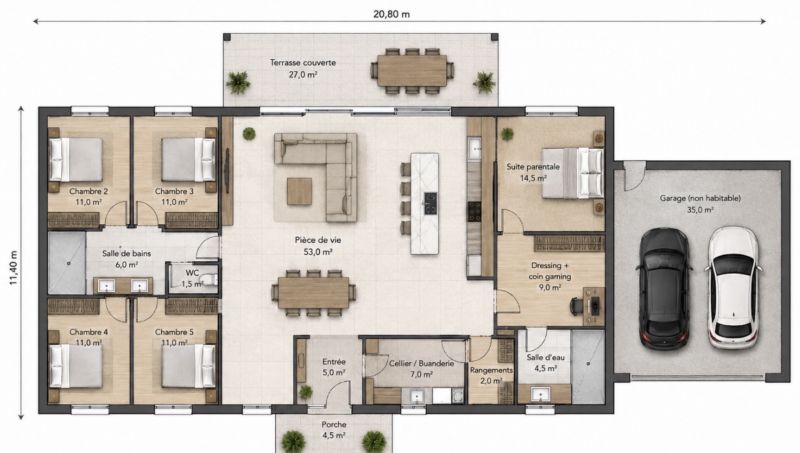

Que pensez vous de l’idée du plan ?
Ce sujet comporte 10 messages et a été affiché 143 fois
7
Coucou la Team
J’ai fais un plan sur le TEL de ce que j’aimerai faire
Avant de le présenter à un constructeur :
Maison de 135m2
Auriez vous des avis ? Conseil ?
Qu’Auriez vous modifier ? Améliorer ?
Merci pour votre time !!
Ancienneté : + de 1 mois
Bonjour, rapidement les trucs qui me derange :
- les chambres enfants dont l'accès se fait par leur salle de bain, a éviter entre conflit pour accéder a leur chambre, transfert d'humidité, ... + vasques devant les portes ?
- la petite pièce rangement que je transformerai en WC invités, parents en supprimant la porte coté buanderie
- accès entre la maison et le garage problématique pour vider le coffre en retour de courses
- il manque l'orientation Nord / Sud sur ton plan c'est essentiel pour la disposition des pièces, et eventuellement l'implantation sur ta parcelle. (pb de route, voisinage, piscine, ect....)
- la chambre qui se trouvera derrière la télé, sera problématique le soir, a cause du bruit.

Bonjour.
Je supprimerai la cloison à l'entrée, cela permettrait une meilleure luminosité et une utilisation plus vaste de la SAM. Cet espace cloisonné ne servira à rien ou presque..
Même observation que Nissart06 sur la salle de bains avec les vasques devant les portes, vu le nombre de chambres, un couloir semble inévitable, une réorganisation semble nécessaire, voir supprimer une chambre... et un accès intérieur garage.

Etrange ce plan...généré par IA? (tout ou partie)

Mais l'accès aux chambres 4 et 5 va être bien difficileLaugh

Bonjour, je suis LaTeam,
Un plan d'une intelligence superficielle ? W00t
Vaut mieux prendre un crayon et une feuille pour faire un plan cohérent, qu'un plan très graphique qui est une insulte à la conception d'une maison
Je pense que vous ne l'avez pas regardé avant de nous le poster ? Ou alors c'est la mauvaise image que vous avez chargé ?Biggrin
LaTeam, Architecte HMONP
J'ai juste fait une supposition. J'ai essayé une fois : soumettre mon plan à l'IA qui pour le faire plaisir m'a trouvé de grandes qualités.Puis j'ai demandé des optimisations : une catastrophe.

Super ce plan, on accède aux chambres par les canalisations des lavabos, elles sont en 800mm ?

FAHDTF22 bonjour,
135 m² absolument pas, ce plan fait 146,50 m²
Revoir entièrement la partie gauche.
Une seule orientation pour la piece de vie, dommage.
Pas évident le recoin dans la pièce de vie à gauche de l'entrée.
