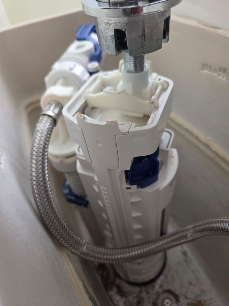

Bonjour, est-ce que quelqu'un pourrait me dire comment démonter ce mécanisme de chasse d'eau ? Je ne sais pas comment faire et n'ose pas forcer. Un très grans merci !

Il faut démonter le réservoir (les 2 vis au fond du réservoir avec les écrous dessous)
une fois le réservoir sorti, tu peux voir le gros écrou qui tient le mécanisme

Bonjour, pour juste extraire le mécanisme, tu tournes de 1/4 de tour. Ton joint est peut être hs
Bonsoir, c'est la rondelle caoutchouc qui fait office de clapet qui est à changer, pour le 1/4 de tour, cela dépend des marques, certains se démontent comme cela d'autres faut faire comme dit amedee 47, ce n'est pas une grosse manip, le kit est vendu avec tous les joints. Le mécanisme pour chasse, pour moi c'est Siamp le plus simple et aussi le meilleur

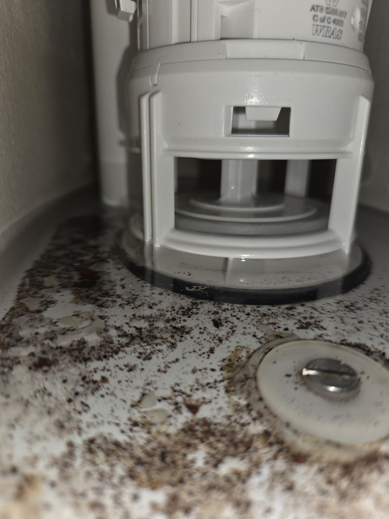

Voici le fond de la cuvette. Je n’arrive pas à faire tourner d’un quart de tour mais l'eau est très calcaire ici.
J'ai l’impression qu'il y a parties : on voit entièrement la partie basse ici, puis au-dessus là où 3 il y a une petite étiquette c'est une autre partie ?

On dirait un modèle a clipser. Il devrait y avoir la même fenêtre de l'autre côté. Appuyer et tirer pour voir
Bonsoir <,
Un GEBERIT 290, normalement rien de spécial à faire. 1/4 de tour dans le sens anti horaire et l'on tire vers le haut.

Aucun bouton à presser au fond : Le mécanisme Geberit 290 utilise un système de baïonnette (Twist & Click).
Saisissez fermement le corps du mécanisme par le milieu.
Tournez-le d'un quart de tour dans le sens inverse des aiguilles d'une montre (vers la gauche).
Vous allez entendre un léger "clic" de déverrouillage.
Il suffit ensuite de tirer le mécanisme vers le haut pour le sortir de son panier (le bassin qui reste fixé au fond du WC).

Grâce à vous j'ai réussi, un très grand merci ! Ce n'était pas vraiment un 1/4 de tour, mais un petit mouvement enti horaire pour désolidériser la partie centrale du "panier". Le joint avait une petite "ampoule", je l'ai changé, et tout refonctionne. Encore merci !
