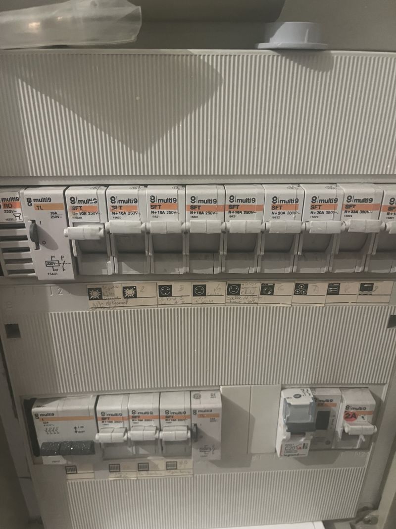

bonjour a tous, j'aurais voulu savoir la fonction de certains modules sur ce tableau en particulier celui a droite de la sonnette rangée haut et le premier et quatrième de la rangée bas quand aux trois dernier même rangée doit concerner le chauffe eau ?.
merci d'avance pour vos retours
cordialement
Ce sont des télérupteurs pour éclairage, au passage le sectionneur chauffage ne sera plus utile si vous passez avec des disjoncteurs.
les 3 derniers oui CE

Merci Steph,c'est sympa,en effet je compte mettre ce coffret a jour avec inter diff et disjoncteurs,donc je peux simplement brancher les fils d'alimentation des radiateurs directement sur les disjoncteurs divisionnaires et enlever le sélectionneur qui se trouve au début de la deuxième rangée ?.cordialement
Oui ça laissera un peu de place en plus
