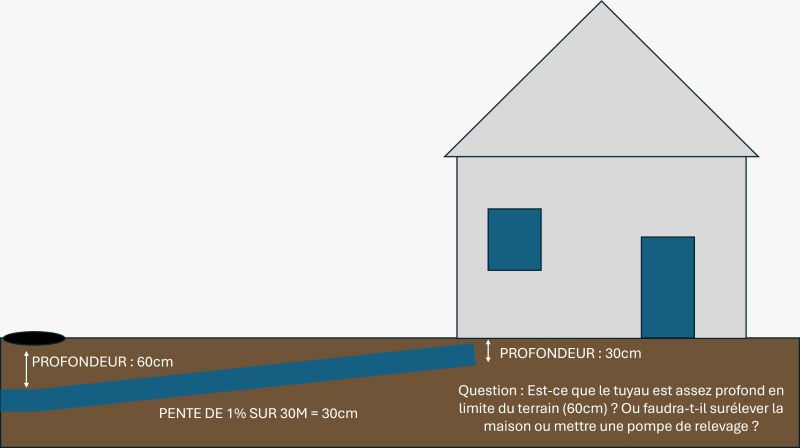

Nous avons un problème concernant le raccordement à l’assainissement de notre future maison.
Le regard d’assainissement situé à l’entrée du terrain est à environ 60 cm de profondeur. La maison devrait se trouver à environ 30 mètres de ce regard.
En conservant une pente de 1 % sur 30 mètres, nous remontons de 30 cm. Le tuyau arriverait donc au niveau de la maison à seulement 30 cm environ sous le terrain naturel. Cela nous semble assez juste, notamment pour faire passer l’évacuation sous la dalle ou dans le vide sanitaire (que j'ai juste oublié de représenter sur le schéma).
Nous souhaitons éviter autant que possible une pompe de relevage, à cause de son coût, de son entretien et du risque de panne.
Les solutions envisagées seraient notamment :
surélever le vide sanitaire et le niveau fini de la maison ;
adapter le niveau du terrain autour de la maison ;
réduire légèrement la pente si cela reste techniquement acceptable ;
modifier le cheminement du raccordement ;
installer une pompe de relevage en dernier recours.
Certains ont-ils déjà rencontré une situation similaire ?
Avec une canalisation à 60 cm de profondeur au départ et environ 30 mètres jusqu’à la maison, un raccordement gravitaire vous semble-t-il réalisable ? Une profondeur d’environ 30 cm au niveau de la maison est-elle réellement problématique ?
Si nous devons surélever le vide sanitaire de 20 ou 30 cm, avez-vous une idée du surcoût que cela peut représenter ? Il faudrait également vérifier que cette surélévation reste conforme au PLU, notamment concernant la hauteur de la construction calculée à partir du terrain naturel.
Enfin, faut-il absolument faire réaliser un relevé altimétrique précis et vérifier la profondeur au fil d’eau du tuyau avant de valider le projet ?
Merci d’avance pour vos retours et vos expériences.

Salut. Ne jamais être sous 1cm au mètre deja. Idéalement 1,5 ou 2. Éviter pompe de relevage.
Reste un rang de parpaings supp du vs en solution raisonnable.

Exocet a écrit:Salut. Ne jamais être sous 1cm au mètre deja. Idéalement 1,5 ou 2. Éviter pompe de relevage.
Mon idée aurait été de surélevé le vide sanitaire et de remblayer un peu pour que côté maison on part de plus haut. Dans mon idée, les assainissements ne peuvent pas geler non ? Car l'eau n'est pas sensée stagner dedans ?

Idéalement hors gel. Il est possible d isoler la canalisation.
