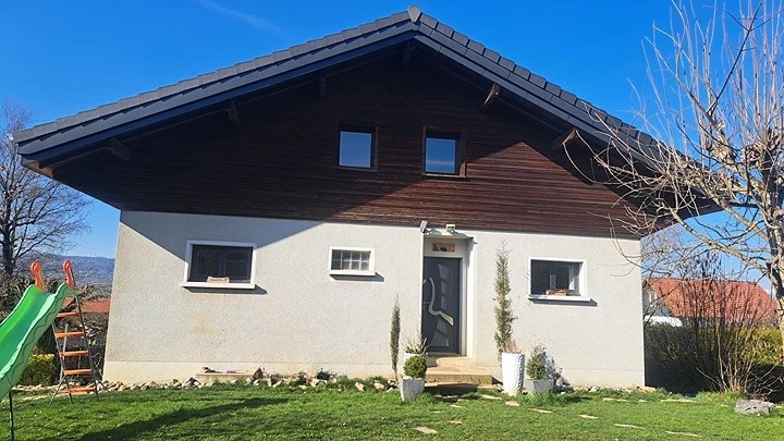

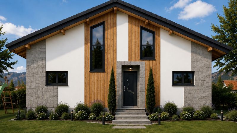

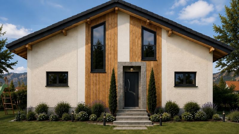

J’aurais besoin de vos avis. Je vais prochainement entreprendre des travaux de rénovation et en profiter pour refaire entièrement la façade de ma maison, construite autour de 1980 dans les Alpes.
La 1re photo montre la façade actuelle et les suivantes présentent plusieurs propositions après travaux.
Quelle version vous paraît la plus équilibrée, contemporaine et cohérente avec l’architecture de la maison ?
Je cherche surtout un rendu moderne et chaleureux, sans tomber dans quelque chose de trop chargé ou trop « chalet traditionnel ». Je cherche un rendu moderne.

Entre les deux propositions, je choisirais la version avec l'enduit minéral.
Visuellement, elle me paraît plus équilibrée : le bardage vertical souligne l'entrée et accompagne naturellement les deux baies hautes, tandis que la pierre reste concentrée autour de la porte. La façade conserve ainsi une hiérarchie claire avec trois matériaux, sans donner l'impression d'un assemblage trop chargé.
Sur la seconde version, les deux bandes latérales en parement gris encadrent fortement la composition. Elles apportent davantage de contraste, mais alourdissent un peu les extrémités et rapprochent le résultat d'une esthétique plus traditionnelle. Cela correspond moins, à mon avis, à votre recherche d'un rendu contemporain et chaleureux.
Avant de valider définitivement, je demanderais néanmoins des échantillons réels d'enduit, de bois et de parement : les teintes et les textures d'une image de synthèse peuvent être assez différentes en lumière naturelle.
Sur le plan technique, il faudra surtout soigner les jonctions entre bardage, enduit et encadrement minéral, ainsi que les appuis, bavettes et évacuations d'eau. Si le bardage est conservé, son principe de ventilation et la protection de ses pieds devront être définis. Vérifiez également les prescriptions du règlement d'urbanisme et la nécessité d'une déclaration préalable avant de figer les matériaux et les couleurs.
