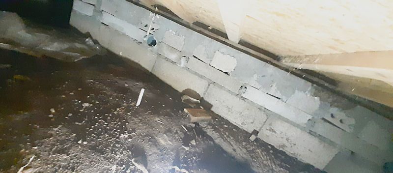

Bonjour que pensez vous de ce mur de fondation? c'est une maison bois sur vide santaire .

Comme vous devez vous en douter c'est ni fait ni a faire.Même un amateur ne ferait pas un travail aussi pourri.
Maintenant est ce que cela remet en cause la solidité  et son usage ..... je ne saurais me prononcer
De la même manière ,je ne pense pas que la présence d'eau dans le vs d'une MOB soit vraiment le top.

Pas d'avis sur le mur.
Ce que je vois en premier : pour moi une dalle bois doit obligatoirement être sur un vide très largement ventilé (ventilation de plusieurs m² sur chaque côté, ou au moins deux en vis-à-vis) : est-ce le cas ?

Merci de votre réponse .
effectivement cet hiver j'ai constaté la présence d'eau et la présence de pourriture dans le plancher . et du coup la découverte aussi des fondations ;j'entame une procédure mais le vendeur n'est pas le constructeur
Oui le vide sanitaire est fermé et n'est pas suffisamment ventilé et le plancher est très dégradé par endroit .

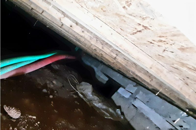

Salut, je ne comprendrai jamais que l'on puisse faire payer un client pour un travail aussi pourri ! Et j'ajouterais que la gaine rouge que l'on voit est très probablement interdite à cet endroit (à voir son utilisation).
plaquisteheureux a écrit:Salut, je ne comprendrai jamais que l'on puisse faire payer un client pour un travail aussi pourri ! Et j'ajouterais que la gaine rouge que l'on voit est très probablement interdite à cet endroit (à voir son utilisation).
les vertes aussi

Rien n'interdit les vertes c'est du réseau.
Les rouges sont interdites, mais tout le monde s'enfout, même le consuel.

pourtant tout autant propagatrices de la flamme, merci d'éviter de dire des âneries

Les gaines TCP doivent être enterrées et pas l'air libre car elle propage les feux.
Et ce peu importe la couleur.
