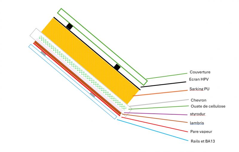

Je suis en train de plannifier l'isolation des combles de la maison et je fais face à quelques hésitations concernant la solution. Voilà le problème :
L'état actuel : combles aménagés avec une isolation de 2 cm de styrodur ( pas partout) plus 8cm de ouate de cellulose souflee entre chevrons le tout directement sous la couverture. Côté intérieure : lambris.
Ce que j'avais prévu : un sarking en PU (R=6) + hpv et à l'intérieur conserver toute l'isolation actuelle et lambris et rajouter un pare vapeur puis ba13 sur toute la surface.
J'ai quand même un doute sur le fait de conserver toute cet isolant et le lambris en sandwich entre le pare vapeur et le sarking mais peut être que je m'inquiète pour rien. Qu'en pensez vous ?
Merci pour votre aide.
Luc

Bonjour, voici un croquis, j'espère que ce sera plus clair.
J'ai fait le cas le plus simple, mais en détail dans certaines zones, je n'ai pas de styrodur, dans d'autres je n'ai pas de lambris mais un faux plafond,... Mais j'imagine faire partout de la même façon. Merci!

Ok, votre situation peut etre bonne ! un éventuel probleme serais que le froid puisse passer au niveau des chevrons , je parle de froid qui arrive de par les mur, entre les chevrons et l'isolant, donc bien voir comment et poser l'isolant a ce niveau

Ok merci pour votre retour, vous pensez au froid venant des pignons plutôt ?
J'avais peur d éventuels problèmes de condensation ou d'humidité résiduelle au niveau du lambris ou de la ouate. Ça vous semble aller de ce côté ?

Le PU et le styrodur ne sont pas perméables à la vapeur d'eau si je ne m'abuse.
Du coup le pare-pluie HPV ne sert à rien, un pare-pluie classique est je pense suffisant.
Et il faut un pare-vapeur avec un SD élevé (au moins 90 je dirais) à l'intérieur.
La condensation se ferait dans l'isolant. Il faudrait simuler sur Ubakus si on veut voir ce que ça donne et où ça condenserait si jamais il n'y a pas de pare-vapeur, ça va dépendre des épaisseurs, de la ventilation, des températures ... Le lambris est côté chaud donc pas de problèmes je pense.
pour moi si le pare pluie n'est pas HPV une lame d'air ventilée de 2cm mini
doit être ménagée entre le dessus de l'isolation et la sous face de l'écran, ce qui
à mon avis complique un peu la chose, surtout sur le fait que cette lame d'air
doit être ventilée ce qui suppose entrée d'air en partie basse et sortie
en partie haute (voir DTU couvertures).
Sinon comme déjà mentionné prendre toutes les précautions pour qu'il n'y ai pas
de lame d'air entre les différentes couches d'isolant, car pour moi
en batiment une lame d'air parfaitement immobile reste un voeux pieux.
Cdt
Je comprend l'intérêt du pare-pluie HPV pour un complexe perspirant, mais là, d'où viendrait la vapeur d'eau qui rendrait cette lame d'air nécessaire ?
Par contre il faut une lame d'air entre isolant et tuiles pour éviter la surchauffe estivale.
à mon avis cette lame d'air ventilée entre dessus de l'isolant et sous face de d'un écran
non HPV demandée par les DTU est du au fait de minimiser les risques de blocage de vapeur
d'eau au cas ou le pare vapeur est imparfait ( il ne s'agit bien sur pas du produit lui même;
mais d'imperfections dues à la pose, ce qui n'est pas chose rare : recouvrement des lès,
mastic en périphérie, .....) .
Cdt
Env. 10 message Rhone
Bonjour, oui je me suis aussi posé la question de la nécessité du hpv. Même si le PU est très peu permeable, je me dis qu'avec le temps, on pourrait avoir de légers mouvements et donc des fuites d'air entre les panneaux...
Ancienneté : + de 1 mois
Bon je ne connais pas le surcoût du pare-vapeur HPV mais vu qu'il faut dans tous les cas mettre un pare-vapeur, c'est ptet pas cher payé pour dormir tranquille.
