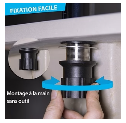

mon robinet bouge. Bien qu'en fixant en-dessous de l'évier avec ma main les différents éléments s'y rattachant, le robinet continue de bouger. Pouvez-vous m'aider ?

Avez vous mis le tube fileté, sous le robinet et la demi lune et son écrou qui prends le plan de travail en étau ?

Je ne vois pas trop pourquoi vous avez ce problème.
Procédez ainsi :
Séparez l'écrou noir du tube fileté, puis vissez le tube fileté sur l'embase du robinet (à fond de filet, trois à 4 tours) . Un joint torique se trouve normalement sur l'embase.
En dessous du plan de l'évier, mettre la rondelle puis l'écrou noir et serrer.
Remarque: En dessous  l'aggloméré est creusé au niveau du trou, ça peut entraîner un problème de stabilité si la rondelle n'est pas suffisamment rigide. Dans ce cas voir à mettre une rondelle plus épaisse et plus large.

Si je relis votre premier message ( en fixant avec ma main ), j'espère que vous avez utilisé une clé.. !!
Ton trou dans le PDT doit être au dia du tube fileté, sinon ca ne fonctionne pas
Es tu certain que tout est livré ave le même robinet ?

Comme ce modèle, ça se visse à la main. Mais il faut quand même bien serrer.
un serrage à la main c'est peut-être un peu léger.
normalement il y a toujours une clef à 6 pans creuse pour faire ça. pas trop serrer, les joints toriques et demi-lune ne doivent pas être écrasés. comme dit plus haut, la taille du trou est important. et certains fabricants ont un diamètre qu'on ne trouve dans aucun coffret de scies cloche - genre 38 pour 40.
si le plan de travail est humide à la pause il faudra re-serrer une fois sec car le bois se contracte.
et dernière idée, la tige filetée peut bouger. normalement l'extrémité qui rentre dans le corps du robinet doit être enduite d'une pâte verte, bleu ... avec ça, bien serré ça ne bouge plus
et en plus, si l'écrou a tendance à se desserrer, une rondelle crantée ( entre la demi-lune en métal et l'écrou )ça peut aider
Ancienneté : + de 10 mois
Ici pas de demi lune, ni clé à six pans. Rien de tout ça,  Home-electricity . Vous confondez avec un autre modèle.
