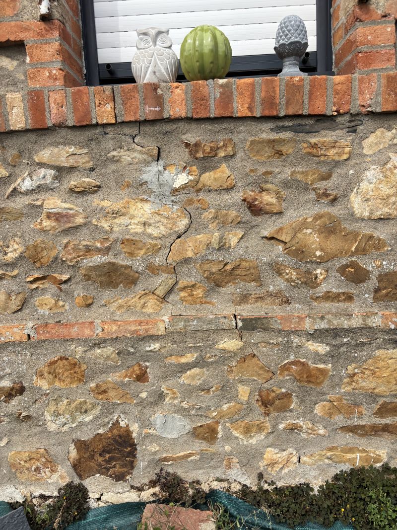

Il s’agit d’un bâtiment ancien rénové, avec des murs en pierre d’environ 50 cm d’épaisseur. La maison présente depuis plusieurs années de nombreuses fissures / lézardes sur plusieurs façades. Jusqu’à récemment, elles semblaient relativement stables, depuis au moins 5 ans (rénovation).

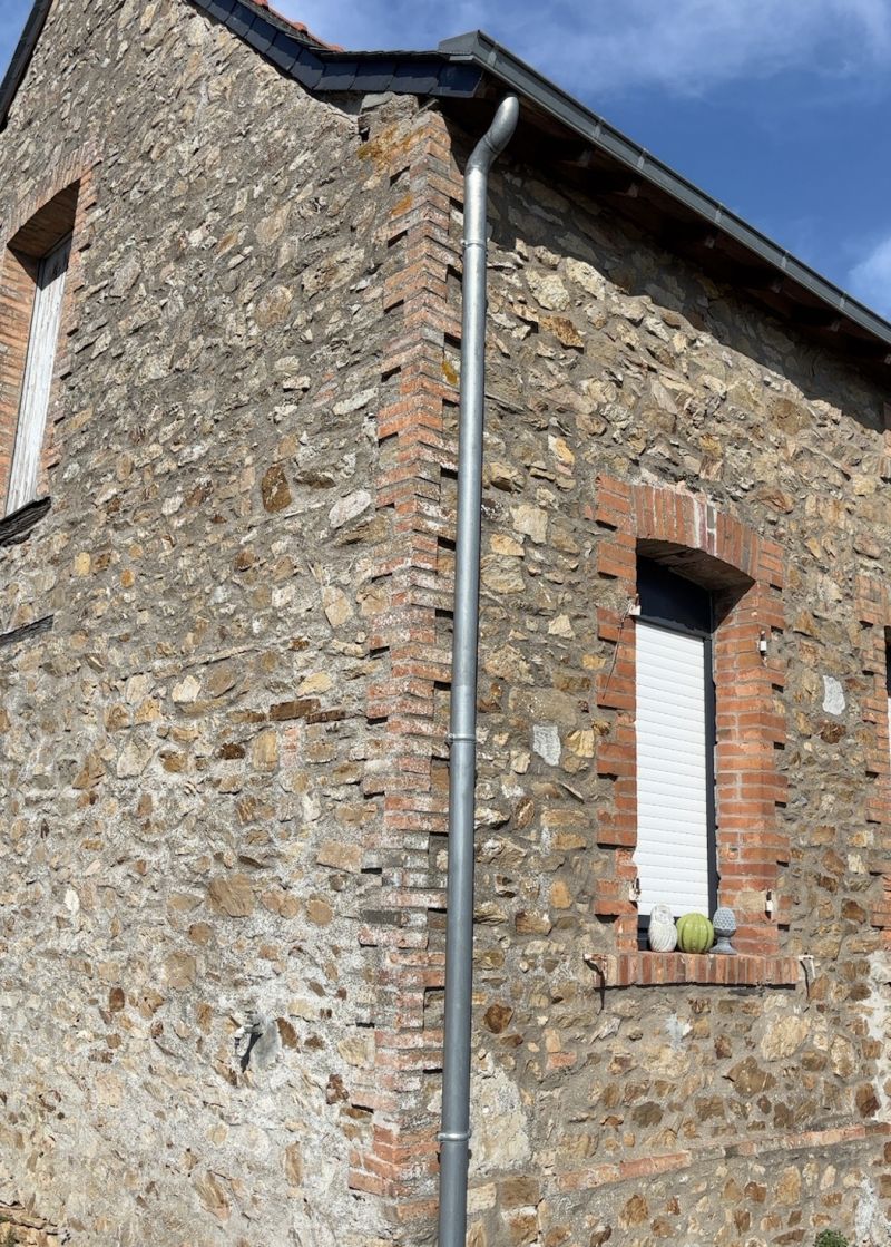

Au niveau de l'angle Sud-Ouest, la situation a évolué récemment, en mois de 2 mois.

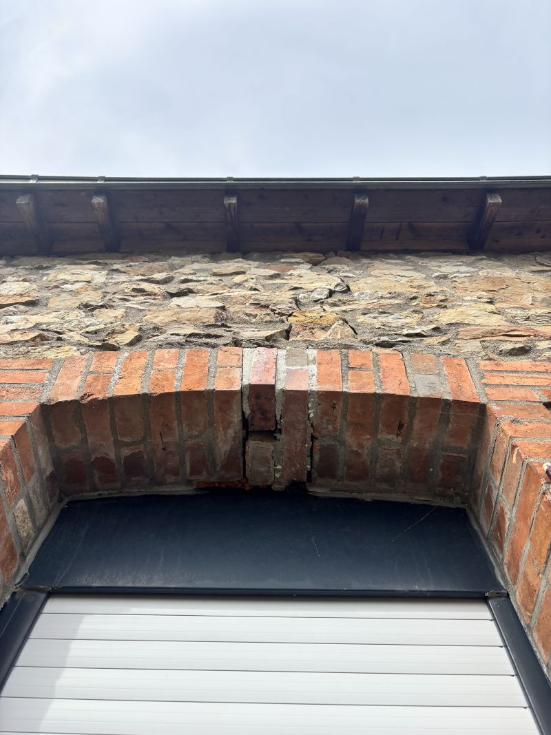

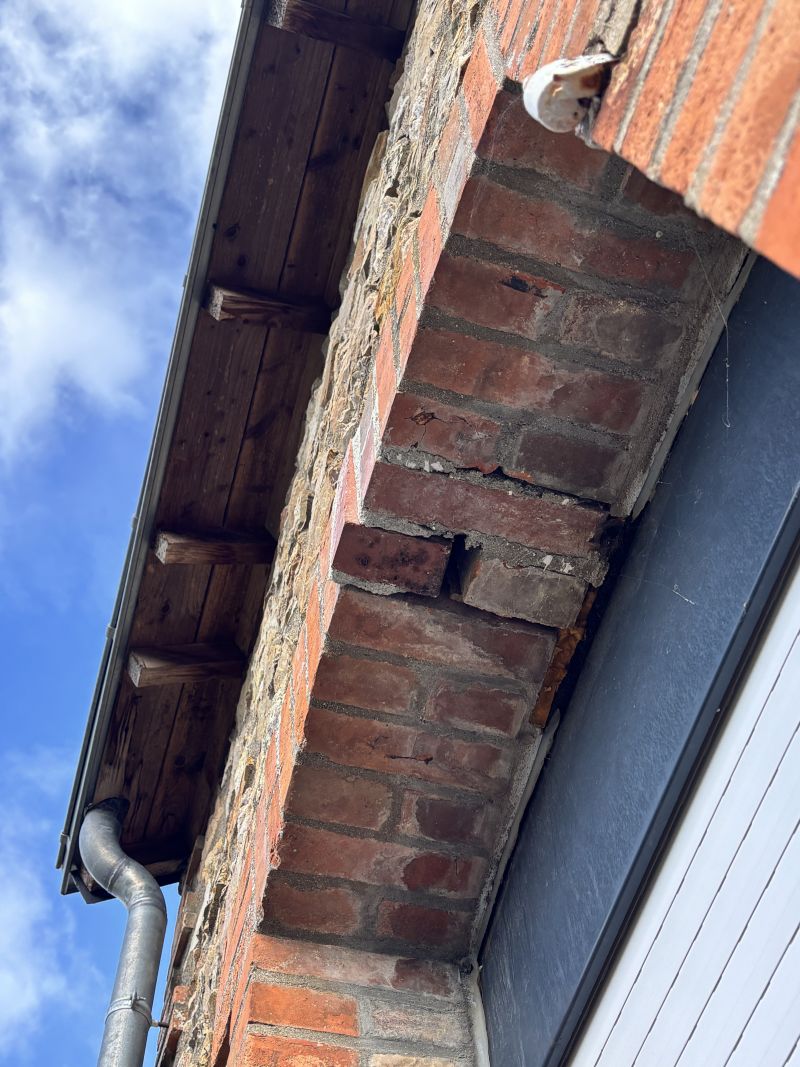

- l’arc en briques rouges situé au-dessus d’une fenêtre présente désormais une déformation importante
- plusieurs briques semblent avoir bougé, avec notamment un déplacement/affaissement très visible de la partie centrale, de l’ordre de 2 cm.

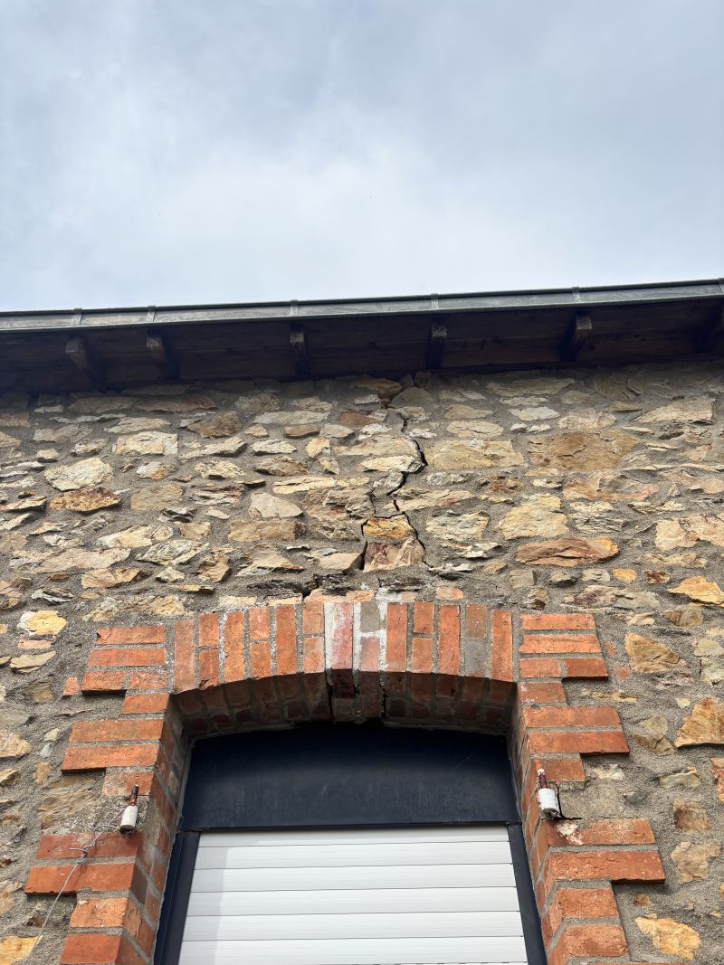

- une fissure importante se prolonge depuis l’arc jusqu'en haut de la façade. Elle traverse toute la hauteur et profondeur du mur. Celle-ci était déjà présente, mais s'est élargie.
L'ensemble de ce côté semble s'affaisser.
D’autres fissures et lézardes sont également présentes ailleurs sur le bâtiment, mais semblent avoir moins bougées. La quasi totalité sont situées au niveau d’ouvertures ou d’angles.
C’est surtout l’évolution récente qui m’inquiète, notamment l’état de l’arc en briques, qui en cas de chute, semble pouvoir mettre en péril la maison, avec une chambre juste en dessous.

Bonjour, est ce que le mieux n'est pas d'appeler l'assurance habitation qui fera venir un expert ?
Bonjour, êtes vous en zone argile?
Manifestement la venue d'un expert me paraît être une solution a envisager rapidement.

j'ai ce cas depuis notre retour de vacances en 2022. des fissures sont apparues à l'exterieure et intérieur de la maison .
après quelques conseils glanés auprès de voisins aillant eu des fissures également nous avons contacté notre assurance qui nous a donné la marche à suivre
1/ faire un courrier ( avec AR pour nous ) à la mairie concernée avec description et quelques photos .
Faire la même lettre auprès de l'assurance pour info mais ils ne bougeront pas avant la suite ci dessous
2/ c'est le maire qui demande l'état de catastrophe naturelle auprès du préfet.
3/ c'est le préfet qui déclare l'état de catastrophe naturelle ou pas .
Tant que l'état de cata n'est pas officialisée on ne peut rien faire et surtout pas essayer de réparer les dégâts . TRÈS important.
4/ si la cata naturelle est déclarée il faut faire TRÈS vite une déclaration officielle auprès de son assurance. je crois me souvenir qu'il faut le faire dans les jours qui suivent la déclaration de cata par le préfet . Bien suivre les infos sur le sujet
à partir de là c'est enclenché et ça va suivre son cours .
Pour nous : visite d'expert ( expert comme moi je serai le curé du village mais bon c'est comme ça ) .
bien suivre le dossier fréquemment auprès de son assurance et relancer si nécessaire.
Étude de sol par des spécialistes .
Creusement à la pelleteuse sous les fondations pour les mesurer puis 2 machines sont venues .
une pour tester la dureté du sol entre 0 à 6m de profondeur et une autre qui à perforé comme pour chercher du pétrole jusqu'à 15m . (15m d'argile avant dur )
