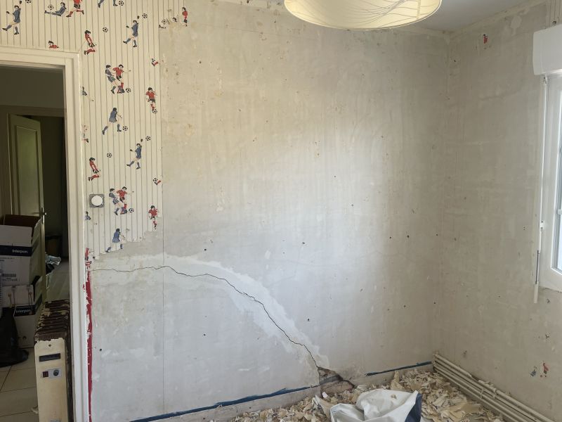

Nous avons acheté une maison de 1972 en 2023 que nous rénovons petit à petit selon nos moyens.

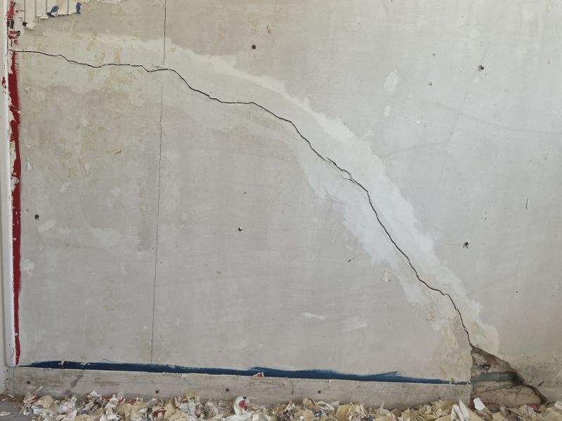

Nous avons entrepris de refaire une des chambres et avons découvert en retirant le lambris poser aux murs une fissure assez importante. En arrachant la tapisserie, nous avons également remarqué qu’une bande avait déjà été mise mais la fissure a dû se rouvrir, ou être mal réparée.
Le mur est en briques et non porteur. Il sert de cloison entre la salle de bain et la chambre. L’ouverture de la fissure fait 3 à 4 mm.
Nous n’avons pas les moyens de faire appel à un professionnel. Savez-vous quelle serait la meilleure solution pour réparer cette fissure ?
Mortier epoxy ? Bande et MAP ? Béton ? …?

Bonjour, cela dépend de ce que vous allez mettre sur le mur, papier peint, peinture, ou autre.
en tous cas ouvrir plus profondément la fente, enduire avec de l'enduit de rebouchage, plusieurs passes, terminez avec de l'enduit de finition, surtout pas de map (trop dur) ni du béton.

Pour le gros trou du bas, vous pouvez commencer au Map de rebouchage, sans aller à fleur pour laisser de la place pour l'enduit de finition.

D'après ce que tu décris, 3 ou 4 mm sur une cloison en briques non porteuse, le vrai piège c'est de reboucher sans savoir si la fissure travaille encore. Colle un témoin en travers de la fente, un carreau de plâtre ou une lamelle de verre scellée au plâtre fin, et regarde dans trois semaines en passant si tu peux par un hiver : si le témoin casse, aucun enduit ne tiendra et il faudra chercher la cause, souvent l'humidité côté salle de bain ou la ventilation. Si elle est stable, la méthode de RobAlex est la bonne, tu élargis en V, tu dépoussières bien, tu humidifies et tu rebouches en deux ou trois passes avec un enduit souple plutôt qu'au MAP qui est trop dur. Ta bande a déjà rouvert une fois, donc regarde aussi l'autre face du mur côté salle de bain, ça te dira vite si ça bouge. Et si ça réouvre encore après ta réparation, un avis de pro sur place te coûtera moins cher qu'une cloison à reprendre.

Bonjour, ouvrir la fissure.
Enduit de rebouchage + bande de calicot et ensuite deux passe d'enduit de lissage.
Pour la gros trou en bas  du plâtre sera parfait

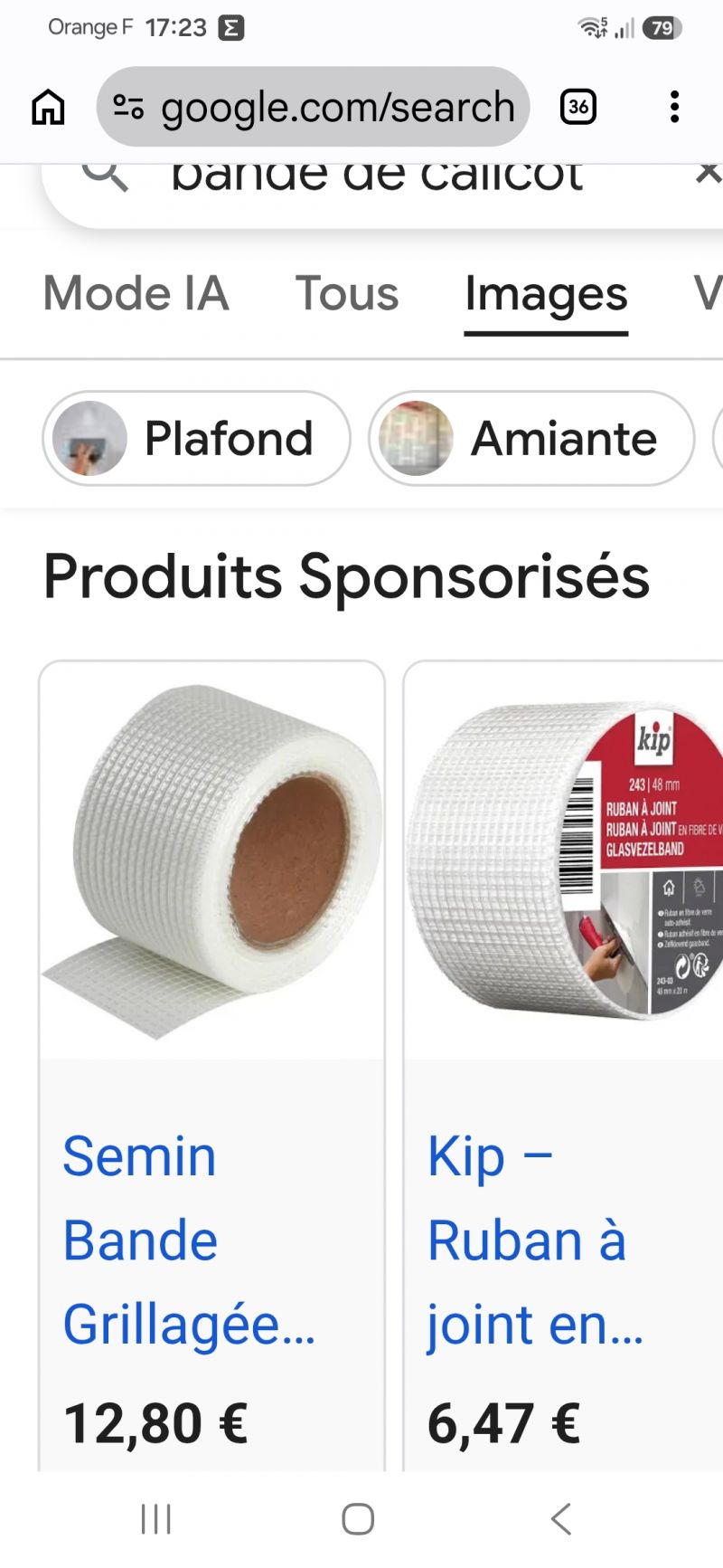

Merci pour votre réponse. Petite question, est-ce que nous devons mettre une bande avec l’enduit ? Ou il n’y a pas besoin ?
Nous comptons peindre le mur une fois celui-ci réparé.

Il est donc préférable pour vous de mettre une bande de calicot.
Je suis peintre de métier, creuser bien la fissure et essayé de creuser un sillon de la largeur de la bande de calicot ( 1 MM de profondeur) afin de ne pas avoir de sur épaisseur.
