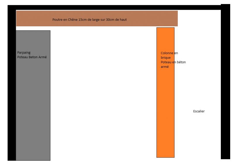

Bonjour à tous.
Le projet est déja bien avancé mais j'aimerais des conseils de personnes éclairés sur la marche à suivre pour la suite, les bons gestes, les bon produit, les bons outils etc... Merci d'avance !
Je vous résume le projet : j'ai détruit une cloison non porteuse entre ma cuisine et mon salon. J'en ai déduit qu'elle était non porteuse car constituée de brique creuse de 5cm et montée au platre. Mon problème étant que cette cloison est continue de la cave au comble, et que j'ai détruit la partie du milieu. On voit bien les briques qui passent entre les poutres qui soutiennent le sol de l'étage. Du coup j'ai eu un peu peur que de ne mettre aucun soutien à la place de cette cloison allait à force causer l'affaissement du bout de cloison à l'étage (qui tient juste parcequ'elle est "collé" avec du platre au poutre qui sont de part et d'autre).
J'ai décidé de poser une poutre en chêne de 30cmx15cm en guise d'"IPN" pour soutenir un peu la cloison de l'étage. J'ai déja monté les deux poteaux qui vont soutenir cette poutre : un mur de 1 parpaing de long et une colonne de brique, les deux ayant un poteau en béton armée en leur coeur.
Je vais poser ma poutre cette semaine, j'aurais besoin de conseil pour la suite.
Voici mes questions !
  1. Je vais louer un lève poutre pour amener cette poutre au niveau du plafond. Premier problème, je ne vais pas pouvoir utiliser des tréteaux de maçon pour accompagner la poutre car il faut la lever à 2m60 et les treteaux vont au mieux jusqu'a 2m20. Des idées ? Le lève poutre à une charge maximal de 600kg alors que la poutre doit faire dans la centaine de kg, mais elle fait 3m de long, est-ce inconscient de la lever juste en son centre avec le lève poutre ?
  2. Evidemment le plafond n'est pas parfaitement droit, que dois-je faire pour combler au maximum les espaces entre la poutre et le plafond ? Un mortier spécifique ?
  3. Pour ce qui est de l'espace entre les poteaux et la poutre, je comptais coffrer et couler du mortier sans retrait. Est-ce une bonne idée d'y coller des chutes de parpaing/briques qui vont etre ensuit pris dans le mortier sans retrait ? Si je rajoute des étais, cela me permettrait de ne pas devoir garder le lève poutre pendant que le mortier sèche (à 140€/jour la location de l'engin, ça m'arrangerait vraiment!)
  4. Est-ce qu'il y a un détails évident que je semble avoir oublié ?

Pour lever ta poutre, ne la prends pas juste au milieu : elle va basculer et c'est le genre de truc qui finit mal. Prends deux élingues à un quart et trois quarts de la longueur et un palan, ça te coûtera moins cher que de la casser. Pour rattraper le jour au plafond, oublie le mortier classique qui retrait et fissure, prends du mortier sans retrait avec de bonnes cales en bois dur bien serrées, et glisse un film entre le chêne et la maçonnerie parce que le bois de bout boit l'humidité du mortier frais. Entre les poteaux et la poutre pareil, et mets une platine ou un corbeau en tête de poteau sinon tu tasses la maçonnerie, puis garde tes étais deux ou trois jours pour rendre l'engin tranquille. Le détail que les gens oublient, c'est le contreventement : la poutre doit être bloquée latéralement et reliée à la structure du plancher, sinon elle travaille toute seule. Et comme tu charges quand même un plancher, fais valider la section du chêne et la descente de charge par quelqu'un qui calcule, même sur photos ça vaut le coup.

Merci pour ta réponse, ça m'éclaire sur pas mal de chose ! J'avais pensé au mortier sans retrait mais oublié l'absorbtion par le bois, tu fais bien de me parler du fait de mettre un film
Quand tu parles d'utiliser un corbeau en tete de poteau, l'idée c'est de la fixé à mes poteaux de façon à ce que la poutre ne soit pas en contact direct avec les deux poteaux ou bien je fixe les corbeaux dans le prolongement du haut des poteaux et la charge est juste mieux répartie ?
Pour le dimensionnement j'avais demandé les chiffres à un architecte dans la structure bois, et on est déja pas mal surdimenssionné avec cette poutre de 15x30.
