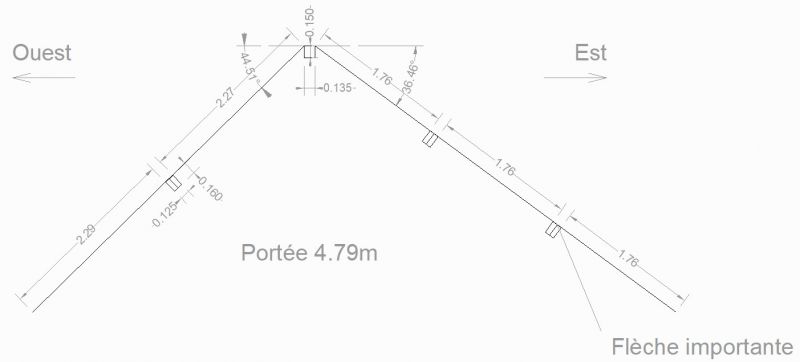

J'habite dans l'Oise une maison de ville d'une centaine d'année.
J'envisage d'aménager les combles.
J'ai constaté une flèche importante sur une panne intermédiaire (5cm).
Aussi je souhaiterais un avis sur son dimensionnement s'il vous plaît.
La voici en coupe :
En complément :
Il s'agit d'une couverture en tuiles plates.
Les chevrons font 6x7cm environ, ils sont espacés de 34cm maximum.
Les pannes sont toutes composées de deux pièces de bois solidarisées entre elles.
La panne faitière est équipée de 2 jambes de force
A l'Ouest il y a une lucarne et à l'Est 2 Velux ont été installés par un professionnel en charpente/couverture.
Selon lui la flèche n'évoluera pas et il n'est pas inquiet par l'aménagement du comble.
J'envisage de positionner des solives fixées sur la panne intermédiaire la plus haute côté Est et sur les chants des chevrons côté Ouest afin de réaliser un faux-plafond.
Ensuite 20cm de laine de verre sur les chevrons et BA13 sur rails.
Qu'en pensez-vous svp?

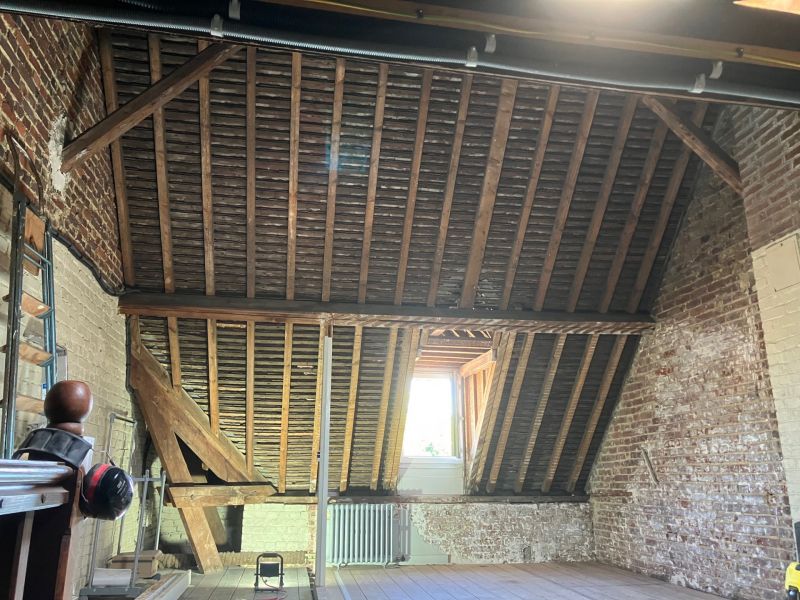

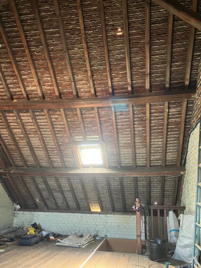

En images voici le pan de toiture Ouest :
Et le pan de toiture Est (avant la suppression/pose des 2 Velux) :

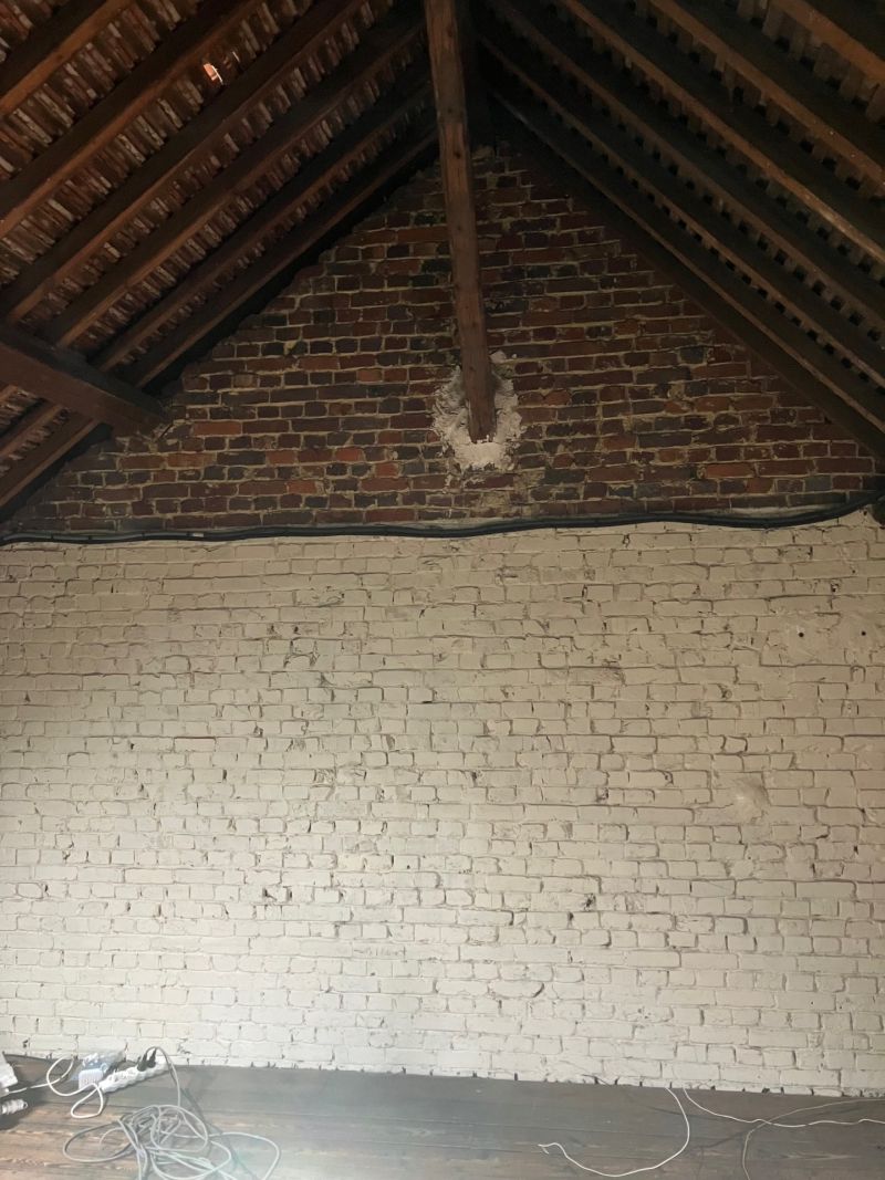

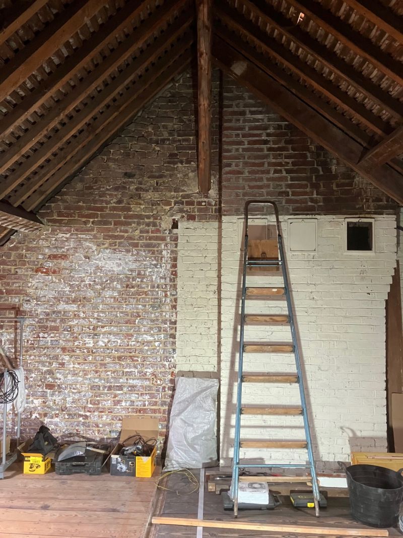

Les pignons :

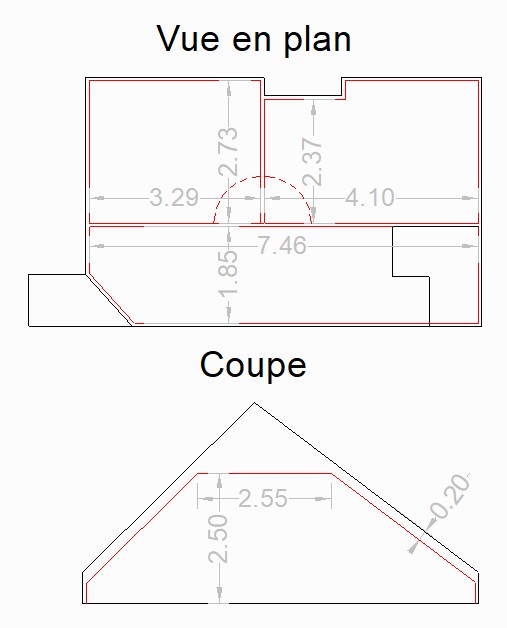

Pour cela, il faudrait faire un plan coté de vos futures pièces (vue d'ensemble), car ce sont, en grande partie, les cloisons qui vont soutenir les plafonds.
Bonjour, les pannes sont trop espacées et 160 de hauteur pour une portée de 4.76 m pas étonnant que ca flambe..

plaquisteheureux a écrit:Pour cela, il faudrait faire un plan coté de vos futures pièces (vue d'ensemble), car ce sont, en grande partie, les cloisons qui vont soutenir les plafonds.
Est-ce que ce niveau de détails est suffisant?

jeandulux a écrit:Bonjour, les pannes sont trop espacées et 160 de hauteur pour une portée de 4.76 m pas étonnant que ca flambe..
Merci pour votre avis.
J'ai la possibilité de placer des madriers sous les pannes intermédiaires et de réduire à 2m70 la portée environ.
Pan Est, les deux madriers reposeraient sur des murs de refends en briques rouges posées à chant sur toute la hauteur de la maison.
Pan Ouest, le madrier devrait reposer sur une poutre placée sur mes solives de plancher.
A l'étage inférieur à 85cm parallèlement se trouve un mur de refend en briques rouge à chant également.
Est-ce que ca pourrait être une solution de renfort selon vous?

Des madriers c'est trop faible..en plus tout votre système ça sent le bricolage...
Moi pour dormir tranquille je déposerai la toiture et poserai de nouvelles pannes..une fois la toiture neuve on peut refaire l intérieur
