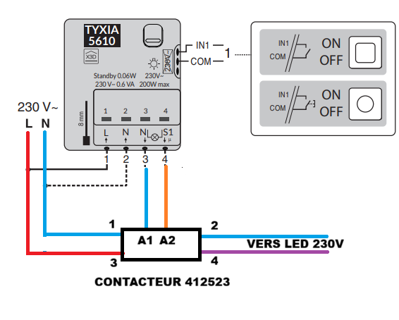

J'ai mis un récepteur tyxia 5610 sur mon éclairage extérieur, il se met en sécurité car j'ai 120w de led sur mes différents éclairage.
Je me suis renseigné et on me dit de poser un relais finder.
Est ce que quelqu'un pourrait me faire le schéma de câblage du 5610 avec le relais.
Je vous remercie d'avance.

Ton souci n'est pas les 120 W en eux mêmes, le 5610 est donné pour 200 W mais la ligne ampoules LED 230 V de son tableau de compatibilité plafonne à 100 W, donc tu es au dessus et il déclenche sa protection surcharge, d'où le voyant qui flashe vite pendant les 30 secondes de blocage. Le relais ne sert pas à alimenter ton éclairage, il sert à soulager le module : tu branches la bobine du relais en 230 V sur la sortie des bornes 3 et 4 à la place de tes luminaires, et c'est le contact du relais qui encaisse les 120 W de LED, alimenté depuis le tableau avec son propre disjoncteur adapté à la section du câble. Un Finder 40.31 en version bobine 230 V fait très bien l'affaire, tu mets la phase coupée sur A1 et le neutre sur A2, et côté puissance ton circuit d'éclairage repart du contact 11 et 14. Deux pièges au passage : ne mélange jamais deux types de charges sur la même sortie, la doc l'interdit et ça aggrave l'appel de courant, et si une partie de tes éclairages passe par un transfo électronique 12 V, le relais reste la bonne solution parce que c'est justement la charge la plus dure pour ces micromodules.

Merci pour ta réponse rapide, serait-il possible de me faire un schéma du câblage.
Je te remercie d'avance.

Faites comme ceci :
Nouveau membre Env. 10 message Isere
hexamatic a écrit:Bonjour,
Faites comme ceci :
Merci pour ta réponse.
Tout fonctionne.
