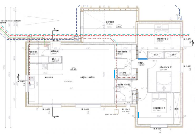

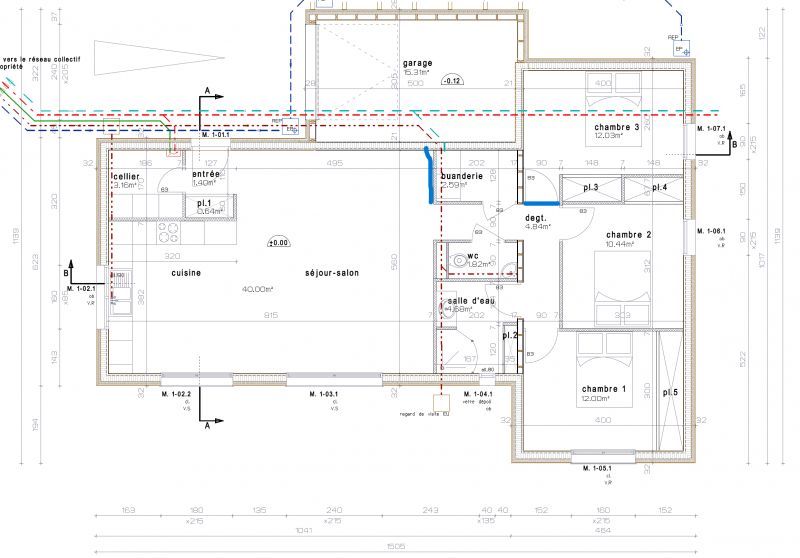

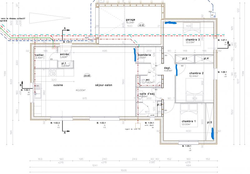

Au regard des canicules 2026 et vu la courbe prévue du réchauffement climatique, je souhaite climatiser ma maison de 96m2
C'est une maison en ossature bois de plain-pied et toit plat végétalisé. Je l'ai pensée pour avoir un bon déphasage thermique en l'isolant avec de la Ouate de cellulose. Elle est équipé d'un poêle à granulé de bois situé en position centrale et cela permet de chauffer l'intégralité de la maison (Conso annuelle 375kg de granulés), d'une VMC double flux réglée sur 151m3/h, de BSO au baies vitrées du séjour et de volets aux autres ouvrants sauf salle d'eau sans protection. La maison est labellisée BBC 2012 et elle est étanche à l'air Q4Pa-surf = 0,20 m³/(h.m²). l'étude thermique a calculé que les déperdition thermiques totales sont de 2821 W et le besoin en chauffage à -7°c de 3760W.
J'ai fourni ces informations à 3 IA (Copilot, Gemini et ChatGPT) Ces 3 IA me donnent soit 1split de 1,5kW par chambre et un split de 3,5kw dans le séjour ou 1 split de 2,5kw dans le dégagement des chambres et toujours le même split dans le séjour. Je précise que la partie nuit avec salle d'eau, WC et buanderie ont une hauteur sous plafond de 2,5m alors que le reste a une hauteur de 2,8m.
Qu'en pensez vous ?
Merci d'avance
Projet 4 splits -unité extérieure dans l'angle de la chambre 3 et garage (adossée au garage)
projet 2 split (split dans le couloir au dessus de la porte chambre 3) -emplacement UE idem ci dessus

Bonjour, la solution 1 est fantasmagorique, une maison de 96 M2 ne demande pas tant de split.
La solution 2 demande à être amélioré

Ok donc vous préconisez une installation tri split, 1,5kw pas split zone nuit et 3,5 dans le séjour ?
Par contre je ne peux pas installer le split séjour a l'emplacement que vous m'indiquez car j'ai le poêle à cet endroit quel autre emplacement ?

Ok, alors entre les deux fenêtres, en bas du plan.
