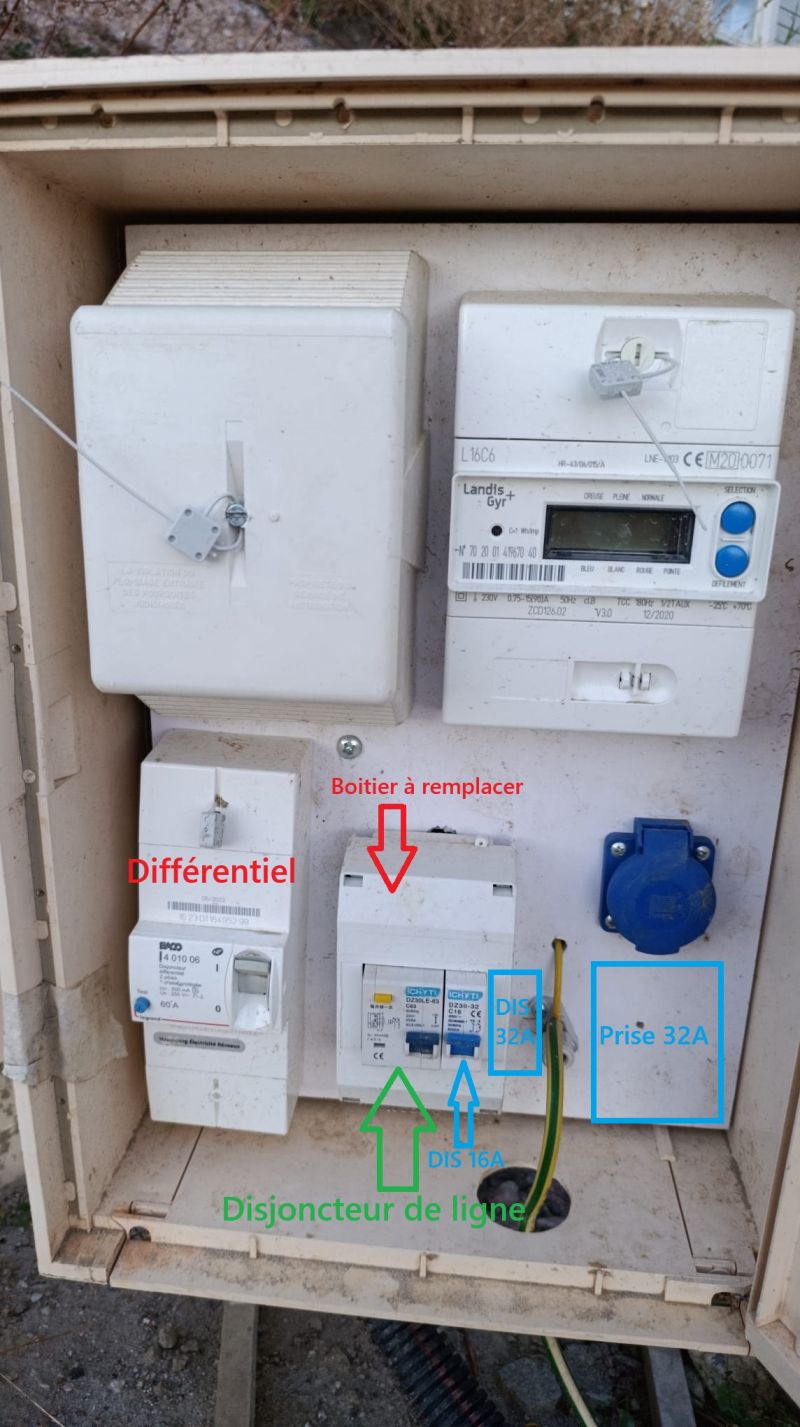

Je suis en pleine phase de préparation pour la première mise en chauffe de mon plancher chauffant, et j’aurais besoin de vos avis pour valider mon installation électrique.
Contexte :
Coffret de chantier actuel avec 1 seule prise 16A.
Besoin d’une prise 32A pour alimenter une chaudière électrique 6 kW.
Abonnement 12 kVA.
Disjoncteur de branchement 60A (Enedis, scellé).
Ce que j’envisage :
Remplacer le boitier actuel pour un boitier 5 modules.
Je réutilise le disjoncteur de ligne et le disjoncteur 16A.
J'installe un nouveau disjoncteur 32A que je branche au disjoncteur de ligne + une prise 32A (câble section 6mm²)
Est-ce que ce schéma vous paraît correct et conforme pour un usage temporaire chantier ?
Est-ce autorisé de réaliser ce montage soi-même dans ce contexte ?
Merci d’avance pour vos retours 👍

Pour ma part votre boitier est un 4 modules donc suffisant après il faut voir le calibre du différentiel si il est à 63A et pas 40A.
Pourquoi ne pas se brancher en direct sur le 32A au lieu d'utiliser une prise 32A.

Bonjour et merci de votre réponse !
- Ah oui effectivement si je retire ces deux parties plastique je peux passer à 5 modules c'est cela ?

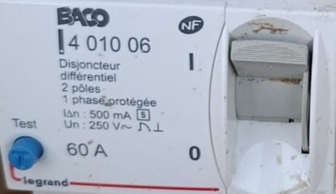

- Comment vérifier le calibre du différentiel ? Je lis 60A dessus c'est cela ?
- Effectivement si je branche mon câble 6mm² directement dans le nouveau disjoncteur 32A relié à la chaudière, c'est bien plus simple ! Vous me confirmez que c'est ce à quoi vous pensez ?
- Pour le disjoncteur j'ai sélectionné celui-ci :
Disjoncteur bipolaire 2P - 32A - 10kA - courbe C - À vis - IMO B10C2032A
C'est ok ?

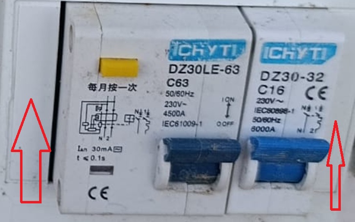

oui cela fera un 4 modules actuellement il n'y a que 3 modules d'occupés.
sans certitude je ne connais pas le matériel et les données que j'ai trouvées sont générales pour toute la gamme.
on pourrait penser que c'est un disjoncteur différentiel 63A/30mA par le C63 au passage de type AC.
Le baco ne nous intéresse pas pour ces points.
Pour le disjoncteur plus [url=https://www.achat-electrique.com/fr/2414-406777-disjoncteur-legrand-32a-unipolaire-neutre-dnx3-courbe-c-45-6ka-a-vis-1-module.html?utm_id=21917821614&utm_campaign={campaignname}&utm_source=google&utm_medium=cpc&utm_content=165897383490&gad_source=1&gad_campaignid=21917821614&gclid=EAIaIQobChMIu9bzpuXrlgMV9QMGAB2WDDC6EAQYBSABEgKxUvD_BwE]celui ci[/url]

Top Merci ! donc je prends ce disjoncteur et me je me passe des prises !
Ok et du coup je peux trouver où la confirmation que je suis bien en 60A au différentiel ?
