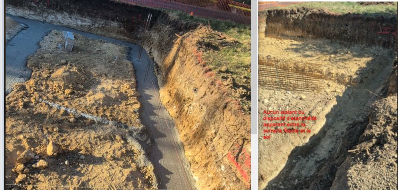

Nous venons de démarrer la construction de notre maison et j’aurais besoin de vos avis et retours d’expérience, notamment de personnes ayant déjà fait construire ou ayant de bonnes connaissances en construction.
Le chantier a commencé aujourd'hui et, dès la première journée, plusieurs points m’ont interpellé. Je précise que je ne cherche pas à remettre en cause le travail des professionnels, mais simplement à comprendre si ce qui a été réalisé correspond aux pratiques habituelles, aux plans d’exécution et aux règles de construction.
### 1. Semelle filante et protection contre l’humidité
Sur les photos prises après la première journée, on constate que le béton des semelles filantes a été coulé directement sur le sol.
Je ne vois pas de béton de propreté, de film ou de dispositif particulier entre le sol et la semelle.
Est-ce une pratique normale selon vous ?
Y a-t-il normalement un dispositif prévu à ce stade pour limiter les remontées d’humidité ou capillaires ? Ou bien l’étanchéité est-elle réalisée à une étape ultérieure de la construction ?
Je précise que je parle bien ici de la semelle filante, et non de l’étanchéité des murs enterrés qui intervient ensuite.
### 2. Ferraillage des fondations / murs
Deuxième point qui m’interroge : je m’attendais à voir les aciers prévus pour assurer la liaison entre les fondations et les murs, notamment les attentes verticales destinées à être reprises dans les parpaings.
Or, sur les photos prises en fin de journée, je ne vois pas ces aciers.
Est-ce que certains d’entre vous ont eu une configuration similaire ?
Ces aciers peuvent-ils être mis en place ultérieurement, ou doivent-ils nécessairement être positionnés lors du coulage des fondations ?
### 3. Plans d’exécution et plan de ferraillage
Enfin, j’aimerais savoir si, dans le cadre d'une construction avec un constructeur en CCMI, vous avez eu accès aux plans d’exécution
, notamment aux plans de ferraillage des fondations et des murs.
Je souhaiterais notamment pouvoir vérifier :
* les diamètres des aciers ;
* leur nombre ;
* leur positionnement ;
* les attentes verticales ;
* les dimensions des semelles ;
* les dispositions prévues pour les murs enterrés et leur résistance à la poussée des terres.
Est-ce un document que votre constructeur vous a communiqué spontanément, ou avez-vous dû le demander ?
### Mes questions principales
Pour résumer, j’aimerais surtout avoir vos retours sur ces trois points :
**1.** Est-il normal de couler une semelle filante directement sur le sol sans béton de propreté ou film visible sur les photos ?
**2.** Les attentes/ferraillages verticaux doivent-ils obligatoirement être présents au moment du coulage de la semelle, ou peuvent-ils être réalisés ultérieurement ?
**3.** Avez-vous obtenu les plans d’exécution et de ferraillage de votre constructeur avant ou pendant la réalisation des fondations ?
Je joins quelques photos du chantier afin que vous puissiez voir précisément la situation.
Merci d’avance à ceux qui pourront partager leur expérience, notamment ceux qui ont déjà fait construire avec un constructeur.
Je cherche avant tout à comprendre ce qui est normal ou non à ce stade et à savoir quels points méritent éventuellement d’être vérifiés avec le constructeur ou le conducteur de travaux.

Sur la semelle filante, le béton de propreté n'est pas systématique, beaucoup de chantiers coulent directement en pleine fouille, et ce qui compte c'est que le fond soit propre, régulier, sans terre végétale ni remblai meuble, et qu'on ne coule pas dans une fouille pleine d'eau.
Par contre l'absence d'attentes verticales, ça c'est le point qui mérite une question écrite tout de suite au conducteur de travaux, parce que ces aciers de liaison doivent être en place au moment du coulage, après tu ne peux plus que les sceller chimiquement dans le béton durci et ce n'est pas du tout la même chose.
Demande aussi par écrit les plans d'exécution et le plan de ferraillage, en CCMI le constructeur doit te les fournir, et c'est ce document qui te donne les diamètres, les sections de semelle et les recouvrements, sans lui tu ne peux vérifier aucun de tes trois points.
Côté méthode, envoie un mail récapitulatif après chaque visite avec tes photos datées, ça vaut de l'or si un jour il y a une reprise ou un désaccord, et au passage pour garder ce suivi au propre avec les photos, les remarques et les réserves étape par étape, il y a KazLab, une app gratuite qui fait exactement ce genre de journal de chantier.
Ancienneté : + de 1 mois
Bonjour, qu'est t'il prévu dans le descriptif sur les fouilles ?, comme déjà écrit, les attentes sont mise avant de couler le béton.
Certains maçon hélas se contentent de les planter après le coulage.

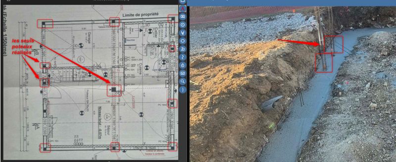

Merci à tous pour vos retours.
J’ai échangé hier avec le constructeur et je lui ai demandé le plan de ferraillage. Il m’a indiqué qu’il n’était pas obligé de me le fournir.
Dans les plans d’exécution qu’il m’a transmis, je vois bien plusieurs poteaux en béton armé prévus, notamment au niveau des angles de la maison.
Cependant, sur le chantier, je constate qu’il n’y a pour le moment que **trois pré-poteaux**. Vous pouvez les voir sur les photos ci-jointes.
Est-ce que cette configuration vous paraît normale à ce stade des travaux ? Est-ce que certains poteaux peuvent être réalisés ultérieurement, notamment lors de l’élévation des murs ?
Merci d’avance pour vos avis et vos retours.
