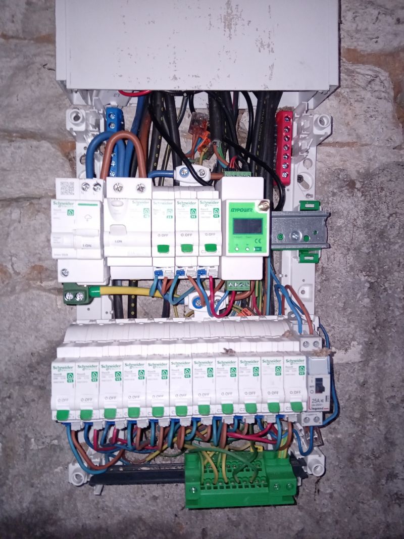

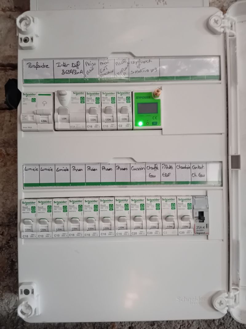

Je souhaite créer une ligne dédiée 20A pour l'installation d'un futur lave-vaisselle.
Contexte de mon installation électrique :
Il y a 3 ans, un électricien a remplacé un ancien tableau vétuste : pose du parafoudre, d'un interrupteur différentiel de 63A 30 mA et de la 2ᵉ rangée.
J'ai moi-même installé la 1ʳᵉ rangée de disjoncteurs. Sur la 2ᵉ rangée, j'ai remplacé un disjoncteur 10 A (qui avait été posé par l'électricien mais n'était pas relié) par un disjoncteur 16 A que j'ai raccordé.
Problème : La 1ʳᵉ rangée est aujourd'hui complète et il n'y a plus de place sur les peignes horizontaux pour ajouter un nouveau disjoncteur.
Mon projet :
J'envisage d'installer un coffret d'extension pré-équipé  d'une rangé juste à proximité du tableau principal pour y placer mon disjoncteur 20A dédié au lave-vaisselle (et garder des modules de réserve pour plus tard).
(Voir photos du tableau principal)

Pour repiquer l'alimentation du tableau principal vers ce coffret d'extension, quelle section de câble de liaison me conseillez-vous ? et depuis quel point du tableau principal repartir  ?
Ce coffret d'extension doit-il embarquer son propre interrupteur
, ou peut-il être protégé en amont par un différentiel du tableau principal ?

Il y a encore une place sur la rangée du bas (sauf si vous l'avez utilisée depuis)
Si vous accolez vos 2 tableaux, on considère que l'ensemble forme un seul tableau logique constitué de 2 enveloppes physiques.
C'est comme si vous aviez une rangée de plus.
Repartez des borniers du tableau en 10² pour alimenter votre nouvelle rangée.
Et mettre un interrupteur différentiel 30mA 63A type A en tête de cette nouvelle rangée.
Mais une photo du tableau capot enlevé, aiderait à être plus affirmatif.
Autre solution : remplacer le tableau 2 rangées par un tableau 3 rangées.

Merci Carminas pour ta réponse rapide et très claire !
L'option du petit coffret 1 rangée accolé me convient parfaitement pour cette installation.
Voici la photo du tableau capot enlevé :
(Joindre ta photo ici)
Peux-tu me confirmer d'après la photo où il est le plus simple et le plus sûr de repiquer les câbles en 10 mm²
Merci encore pour ton aide !
Dept : Lot
Il faut revoir le câblage de l'arrivée.
La faire arriver sur les borniers et à partir de là, alimenter : le pafoudre, l'ID existant, le nouvel ID.

Carminas a écrit:Il faut revoir le câblage de l'arrivée.
Merci pour ces précisions !
 Je conserve le câblage existant entre le parafoudre et le premier différentiel, et je viens brancher la ligne de 10 mm² pour le second tableau directement sur les borniers généraux (Phase, Neutre et Terre) du tableau principal.
De cette manière, l'arrivée principale alimente les borniers.

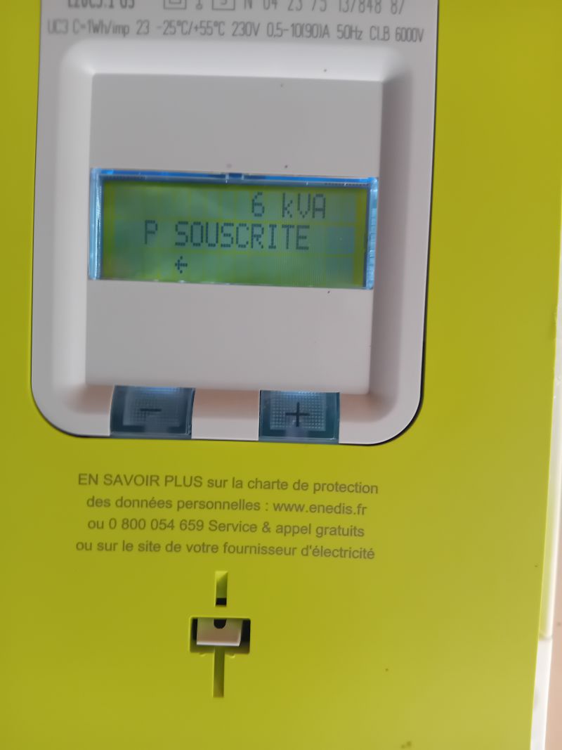

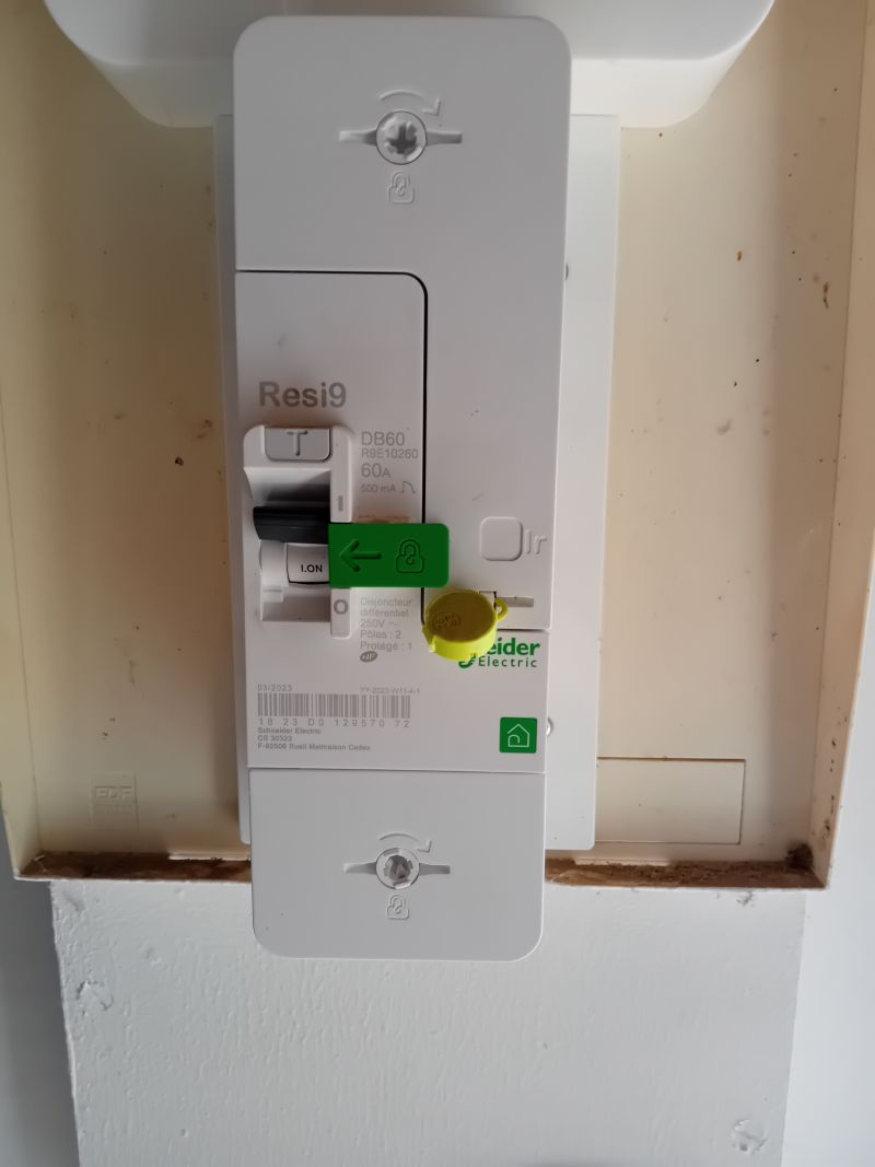

Je fais suite à mon message concernant l'ajout de mon tableau secondaire Schneider Resi9 (1 rangée / 13 modules) pour mon lave-vaisselle.
Je précise que je reste sur mon abonnement actuel de 6 kVA (30 A). Mon disjoncteur général de branchement (AGCP) est le modèle Schneider DB60 (capacité 60 A).
J'aimerais avoir votre confirmation sur ces deux points :
Section du câble de liaison : Pour relier les borniers généraux du tableau principal au tableau secondaire, la section de 10 mm² est-elle parfaitement cohérente avec mon DB60 et mon abonnement 6 kVA, ou faut-il passer sur du 16 mm² ?
Choix de l'interrupteur différentiel : En tête du tableau secondaire, faut-il privilégier un interrupteur différentiel de 40 A ou de 63 A (type A, 30 mA) pour être totalement conforme à la norme NF C 15-100 vis-à-vis du DB60 ?

1/ si un seul ID dans votre nouvelle rangée, 10² suffisant
2/ 40A et respect de la règle aval ou 63A.
Je vous conseille 63A qui ne vous mettra pas de contraintes
