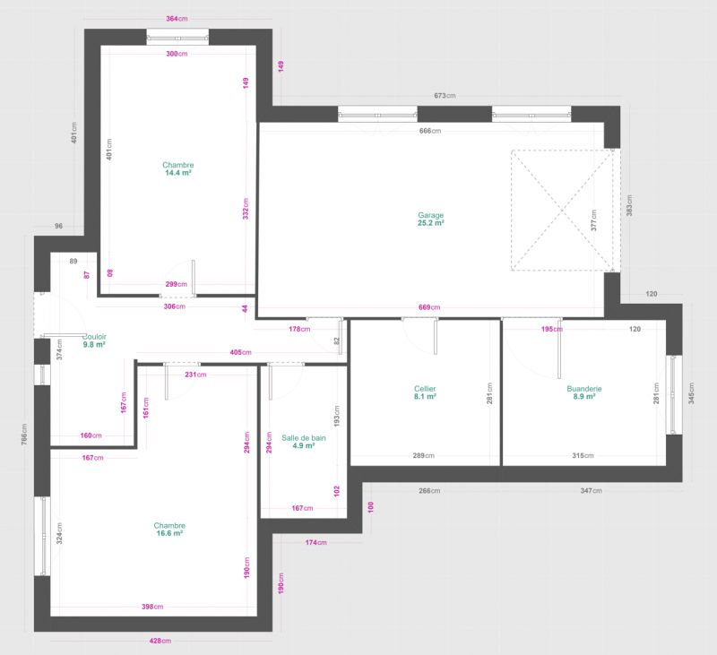

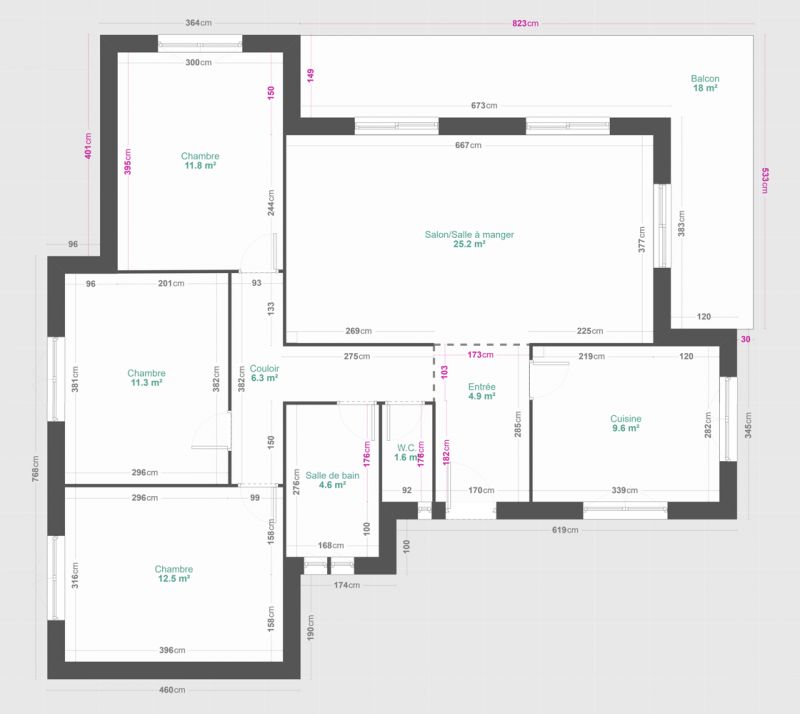

La maison que je viens d' acheter a été construite sur deux niveaux :
  • Un rez-de chaussée avec l' entrée et toutes les pièces de vie, aménagé dès la construction de la maison (1971)
  • Un rez-de-jardin situé en dessous, semi-enterré (le terrain est en pente), aménagé plus récemment. Le terre-plein est derrière les murs aveugles, en bas du plan.
Les deux niveaux ne communiquent pas entre eux, l'ancienne propriétaire passait par l'extérieur.
Nous aimerions établir une communication par l'intérieur, donc ouvrir un escalier, en particulier parce que deux des chambres mais aussi le cellier et la buanderie sont en rez-de-jardin.
Entre les deux niveaux c'est une dalle sur hourdis béton. Il ne semble pas y avoir de mur porteur : les cloisons intérieures sont en brique creuse au RDC, placo en RDJ, il y a des poutres et piliers béton (en particulier à l'angle de la cuisine côté pièce de vie, et à l' angle de celle-ci côté chambres).
Les cotes sont indiquées sur le plan ; les murs extérieurs feront l'objet d' une isolation par l'intérieur qui devrait prendre une dizaine de centimètres supplémentaires (pas plus, car on aura fait tomber le doublage actuel en brique creuse pour gagner de la place pour cette isolation).
En réfléchissant nous avons identifié plusieurs options :
  • Escalier droit qui descendrait le long de la pièce de vie vers le garage : confortable mais pas idéal en termes de schéma fonctionnel, et réduirait significativement la pièce de vie !
  • Escalier de type à définir, qui descendrait de la chambre du milieu vers l'entrée du RDJ : sacrifie cette chambre, mais permettrait d'agrandir les 2 chambres adjacentes. En termes de schéma fonctionnel, ça réunirait la zone nuit mais pas cohérent pour buanderie cellier etc.
  • Escalier deux quarts tournant qui descendrait depuis l'entrée vers le cellier, en rognant sur les toilettes (à déplacer probablement dans la sdb du coup) ou sur la cuisine : fonctionnellement cela semble le mieux, mais il y a peu de place.
Voilà... Preneur de vos avis sur ces options, ou sur toute autre qui vous semblerait pertinente.
Merci !

Avant de trancher sur la position, le vrai sujet c'est l'ouverture dans la dalle sur hourdis : ça se calcule (reprise des charges, poutres ou aciers de renfort) et ça demande l'avis d'un bureau d'études ou d'un maçon qui sait dimensionner, surtout avec les poutres et piliers béton que tu décris, qui participent probablement à la stabilité. Sinon ton option deux quarts tournant depuis l'entrée me paraît la plus logique, c'est là que la circulation est naturelle et tu n'amputes pas la pièce de vie. Pense au reculement en haut de l'escalier (une porte ou un couloir juste devant une trémie c'est vite ingérable), à un passage libre d'au moins 80 cm et au fait que la trémie ne doit couper ni un poteau ni l'appui d'une poutre. Et n'oublie pas que ton isolation intérieure de 10 cm va te manger de la largeur utile dans la trémie, à valider avant de couper quoi que ce soit.
Ancienneté : + de 1 mois
Réfléchir sur une petite extension qui permettrait de placer un escalier entre le couloir du RDJ et la chambre de 11,3m² au RDC. La sacrifier donc. Utiliser la SDB existante pour créer une suite avec la chambre de 12,5m² et une autre avec la chambre de 11,8m² en gagnant de la surface sur la chambre sacrifiée?

Je ne pense pas : les deux murs intérieurs du garage sont des cloisons légères, selon les endroits, placo ou polystyrène enduit (!)
Il y a des piliers d'environ 25cm de côté à l'angle du garage et environ à mi longueur de son mur latéral, avec des poutres au droit de ces cloisons.
Au RDC les cloisons sont en brique creuse de 4 cm environ, il y a des poteaux et des poutres à l'identique du RDJ. Du coup j'imagine qu'il n'y a pas non plus de mur porteur à ce niveau ?
Les poteaux sont juste esquissés sur le plan du RDC, bizarrement pas sur celui du RDJ mais les emplacements sont les mêmes.

Arf83 bonjour
La soluition n°3 me semble la plus judicieuse.
Aucun inpact sur la pièce de vie ni la chambre du milieu.
Accès plus direct pour la partie garage, cellier, buanderie, idem pour la partie nuit.
Après il faut voir au niveau de la structure la faisabilité et savoir si vous envisagez des modifications interieures.

En première intention nous partions davantage sur la 3e option (deux quarts tournant dans l'entrée), mais avec un sérieux doute sur la viabilité de cette option en termes d'encombrement... Qu'en pensez-vous ?
Pour la structure effectivement il va falloir voir ça de près avec un bureau d'étude. Les hourdis sont visibles au plafond du RDJ, ils sont perpendiculaires à l'axe du garage et espacés de 60 cm, ils reposent sur la poutre qui est au droit de la cloison latérale du garage => probablement favorable pour créer une ouverture sans devoir reprendre toute la structure.

Au passage: la porte des WC n ouvre pas dans le bon sens
