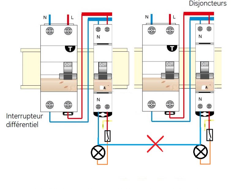

Tout s'est bien passé sauf pour un circuit qui alimente des lumières dans quelques pièces (3 chambres).
Lorsque j'enclenche n'importe quel interrupteur des chambres, les ID de 2 rangées sautent.
Ceci est probablement (?) typique d'un mélange de neutres entre deux disjoncteurs sur deux rangées (correct?). J'ai identifié les deux disjoncteurs incriminés.
Sauf que si j'intervertis les deux neutres, et bien ça saute quand même. Je pense même avoir eu des courts-circuits francs.

Bonjour, poser 4 différentiels en rénovation, c'est aller droit dans les problèmes ! Si vous n'avez que celui-ci, vous pouvez être heureux ! Combien de circuits lumières avez-vous en tout ?
Pas forcément facile (voire impossible) à démêler.
Je doute que vous trouviez la solution, même avec votre méthode (qui doit se faire avec tous les disjoncteurs coupés).
Et de toute façons, d'après vos dires, il n'y a que 2 phases et 2 neutres concernés.
Mais si le mélange de neutre se fait en aval des disjoncteurs, vous n'arriverez à rien.
Si vous n'y arrivez pas, regroupez les 2 disjoncteurs en 1.
Et attention à bien retirer votre shunt à la remise sous tension, sinon beau court circuit assuré.
Une lampe incandescente, de résistance connue, que vous mesurez serait plus prudent.

Il y a une forte probabilité pour que les deux neutres soient reliés ensemble quelque part sur l'installation. C'est pour ça que le fait de les inverser ne change rien.
Le test a partir des lampes risque d'être bon aussi.
Regardez s'il le problème ne provient pas d'une continuité entre les deux neutres (ohmmètre).
La solution ? Soit trouver le nœud (la croix rouge), soit mettre les deux circuits sous un unique disjoncteur.
