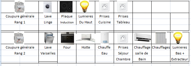

Perso j'utilise Word, cela permet de faire à peu près tout ce qu'on veut.
Pour les Pictos, ils ne sont pas sur les étiquettes (cela prend trop de place) mais directement sur les disjoncteurs.
Exemple :

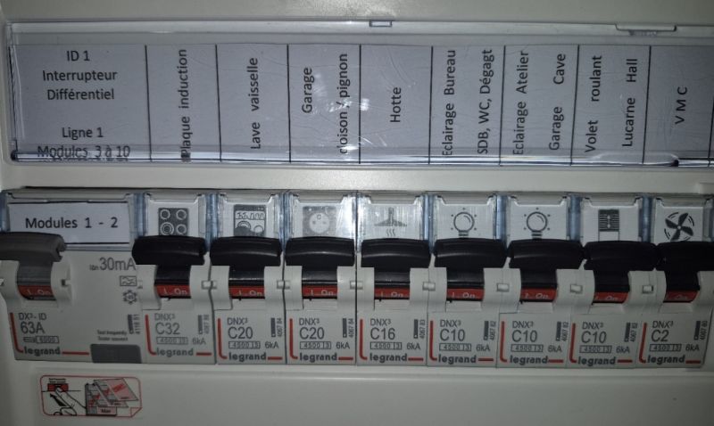

à la main !!!!
Perso sur tableur Excel
Un peu de tatonnement et ...
6 lignes H 14.25
2 colonnes larg 3.86 par module , écriture verticale, bordures, etc .

Je ne comprends pas du tout tes formats, j'ai essayé, cela fait tout petit.
Et pourquoi faire écriture verticale, on ne peut pas inverser la taille des colonnes et lignes ?

"Format de cellule "  "alignement"
Exemple :
