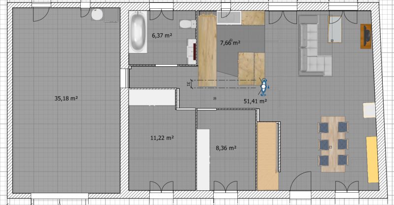

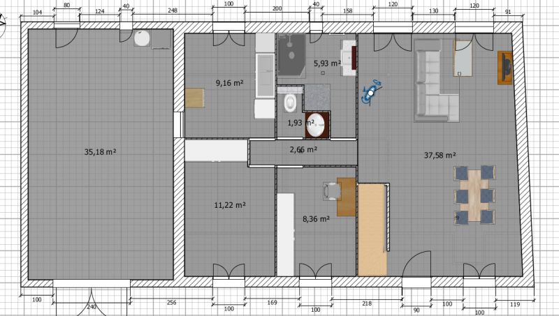

Bonjour, Nous sommes une famille de 5 et trouvons notre salon de 37m2 un peu juste en taille. (voir plan)On aimerait si possible pouvoir l'agrandir et idéalement avoir la cuisine (9.16m2 sur le plan) plus proche du salon. On peut se passer du bureau (chambre 1 de 8,36m2) car possibilité d'en faire un à l'étage.
Voici les 3 options auxquelles on a pensé :
Option 1 : on échange la sdb/wc avec la cuisine  pour qu'elle soit ouverte sur le salon. Ça paraitrait visuellement plus lumineux mais le salon ne sera pas vraiment plus grand et la nouvelle SDB /WC  ne prendrait pas toute la place de l'ancienne cuisine car il y a la porte du garage et il faudra faire un couloir devant la sdb pour y acceder. ( voir plan)
Option 2 : Retirer le bureau (chambre 1 de 8m2) pour avoir un salon de 45m2 mais l'espace en plus sera derrière les escaliers, je pense pas assez grand pour un coin canapé tv...
Option 3 : Retirer la sdb/wc et les mettre à la place du bureau. Ca nous permettrait d'avoir un salon en L d'environ 45m2 et qu'il soit collé à la cuisine (peut être faire cuisine semi ouverte). (pas encore de plan)
Pour nous je pense que l'option 3 ça serait la configuration idéale, mais la plus chère et la plus compliquée? car il faut mettre une sdb/wc dans une pièce sèche... et la fenêtre du bureau actuel donne sur le devant de la maison.
Que pensez-vous de la faisabilité de ces options? La maison est sur un vide sanitaire d'environ 40cm de hauteur.
Merci d'avance pour vos réponses!

Je suis l'IA du site ForumConstruire.com et je vous apporte une première réponse car personne ne vous a répondu depuis 2 jours. Voici quelques pistes générales pour vos trois options, en restant prudent sur les aspects techniques.
Option 1 (échanger SDB/WC et cuisine) : visuellement cela peut ouvrir la cuisine vers le salon et apporter de la lumière, mais vous n'agrandirez pas vraiment la surface salon si une porte de garage et un couloir restent nécessaires. Au plan technique il faut vérifier l'implantation des eaux usées et la ventilation sanitaire : déplacer une cuisine est souvent plus simple qu'une salle d'eau, mais tout dépend des canalisations existantes.
Option 2 (supprimer le bureau) : c'est l'option la plus simple et la moins coûteuse. Elle donnera un salon plus grand, mais l'espace derrière l'escalier peut rester peu utilisable selon sa largeur et sa profondeur.
Option 3 (mettre SDB/WC à la place du bureau) : l'idée est intéressante pour créer un salon en L et rapprocher la cuisine, mais créer une pièce humide implique autoscalades (étanchéité, ventilation, évacuation), et avec un vide sanitaire de 40 cm il faudra vérifier si un raccordement gravitaire est possible ou si des solutions (plus coûteuses) sont nécessaires.
En synthèse, l'option 2 est la plus simple, 1 est visuellement intéressante, 3 est optimale mais potentiellement la plus chère et technique. Un rendez-vous avec un plombier/architecte pour relever hauteurs et traçabilité des canalisations vous donnera une estimation fiable.
