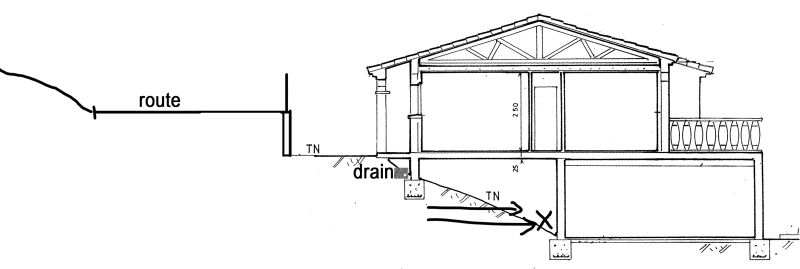

j'aurais besoin de vos conseils avisés pour le problème suivant. notre maison est construite sur un plan incliné et nous avons constamment de l'eau qui inonde le vide sanitaire à chaque forte pluie. Comme vous voyez sur le plan, la maison a un petit espace jardin de 5-6 metres avant de rejoindre la route qui est plus élevée d'un bon 1.2 m. Ensuite la pente continue à s'élever, sur laquelle reposent d'autres maisons. dans la partie gauche de la maison les fondations suivent l'inclinaison de la pente, ce qui fait que celles-ci ne sont pas alignées avec celles de droite et le mur extérieur de gauche est moins profond que le coté droit. Dans le vide sanitaire, la moitié de la superficie est remplie du sol en pente. Il y a un drain posé tout le long de la façade, qui semble posé avant les blocs de fondation. Y a t-il une solution pour éviter toute cette eau qui pourrit les parpaings à l'intérieur ?

Le petit plus est qu'un drain est présent, peut-être à l'initiative du constructeur si CcMI ou selon les recomandations de l'étude de sol.
A ce jour, pour éviter ce phénomène il faut déplacer le drain au point le plus bas et créer une colonne drainante verticale à partir du point le plus haut
