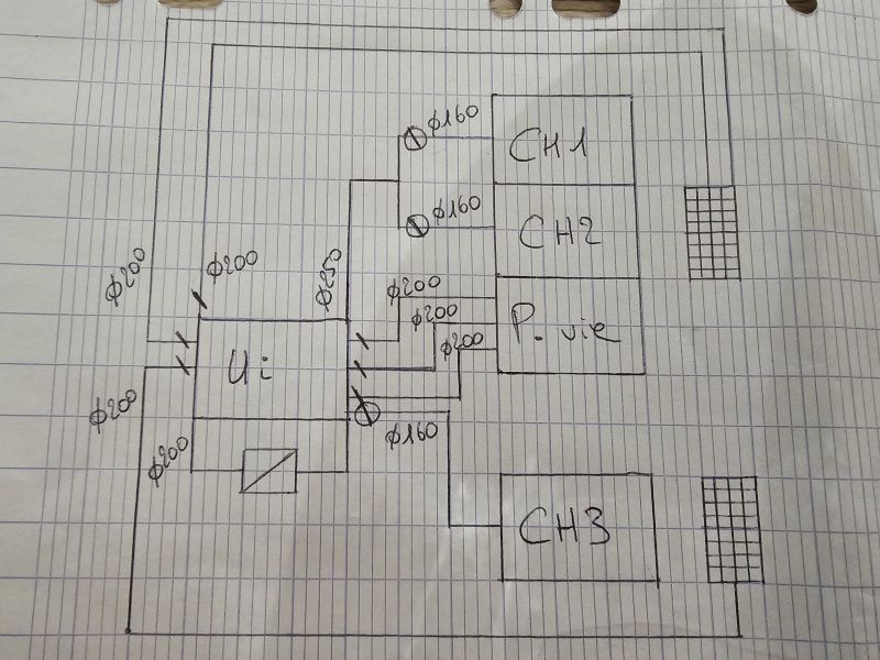

Je souhaiterai installer une climatisation gainable et aimerais avoir votre avis sur le projet que j'ai imaginé.
Je possède une maison plain pied avec un côté de la charpente qui a été aménagé pour accueillir une chambre à l'étage, je suis en Loire atlantique et celle-ci date d’une vingtaine d'années environ. L’isolation des murs est en placo polystyrène et concernant les combles perdus isolation du "sol" en laine de verre + soufflage de ouate fait il y a quelques années.
J’aurai au RDC deux chambres et une grande pièce de vie comprenant salon, salle à manger et cuisine le tout ouvert ainsi qu’une chambre à l'étage à climatiser.
Mes calculs théoriques :
Chambre 1 : 24m3 x5 -> 120m3/h -> x1 gaine 160
Chambre 2 : 24m3 x5 -> 120m3/h -> x1 gaine 160
Chambre 3 : 27.5m3 x5 -> 140m3/h -> x1 gaine 160 et x1 gaine de reprise 200
Pièces de vie : 140m3 x5 -> 700m3/h -> x3 gaines 200 et x2 gaines de reprises 200
Débit maximum : 1080m3/h
Pour le matériel :
kit Daikin FBA71A9 + RZAG71NV1
Plénum de soufflage 6 sorties (4x160/200 - 2x250)
Plénum de reprise 4 entrées (4x160/200)
9 volets "registres"
3 servomoteurs
3 thermostat + 1 télécommande thermostat principal
1 by-pass
1 grille de reprise 500x400 pour RDC et une 400x200 pour la chambre 3
2 grilles lames courbes 300x100 pour chambre du RDC
3 grilles lames courbes 400x150 pour pièces de vie RDC
1 grille double déflexion 300x100 pour la chambre de l'étage
Réduction 250->200, répartiteur 1 entrée 250/200 vers 2 sorties 200/160, les plénums de grilles de soufflages...
À savoir j’ai une VMC simple flux, les portes du RDC couloir et chambres ont un espace d’environ 2 à 3cm entre le bas et le sol.
L'idée générale du projet :
Je sais que sans système type airzone la gestion par pièce reste archaïque ce n’est pas vraiment ce que je cherche (et je cherche surtout à économiser presque 3000€...). Pour moi le plus important serait d'effectuer un réglage des différents volets registres pour obtenir la meilleure harmonisation des températures possibles en mode chaud, ensuite voir le comportement en froid l'été d'ajuster légèrement en conséquence tout en ayant les servomoteurs et le by-pass en fusible pour les chambres si besoin et sans qu’une difference de "quelques" degrés me dérange car forcément la clim sera gérée par un unique thermostat placé dans les pièces de vie.

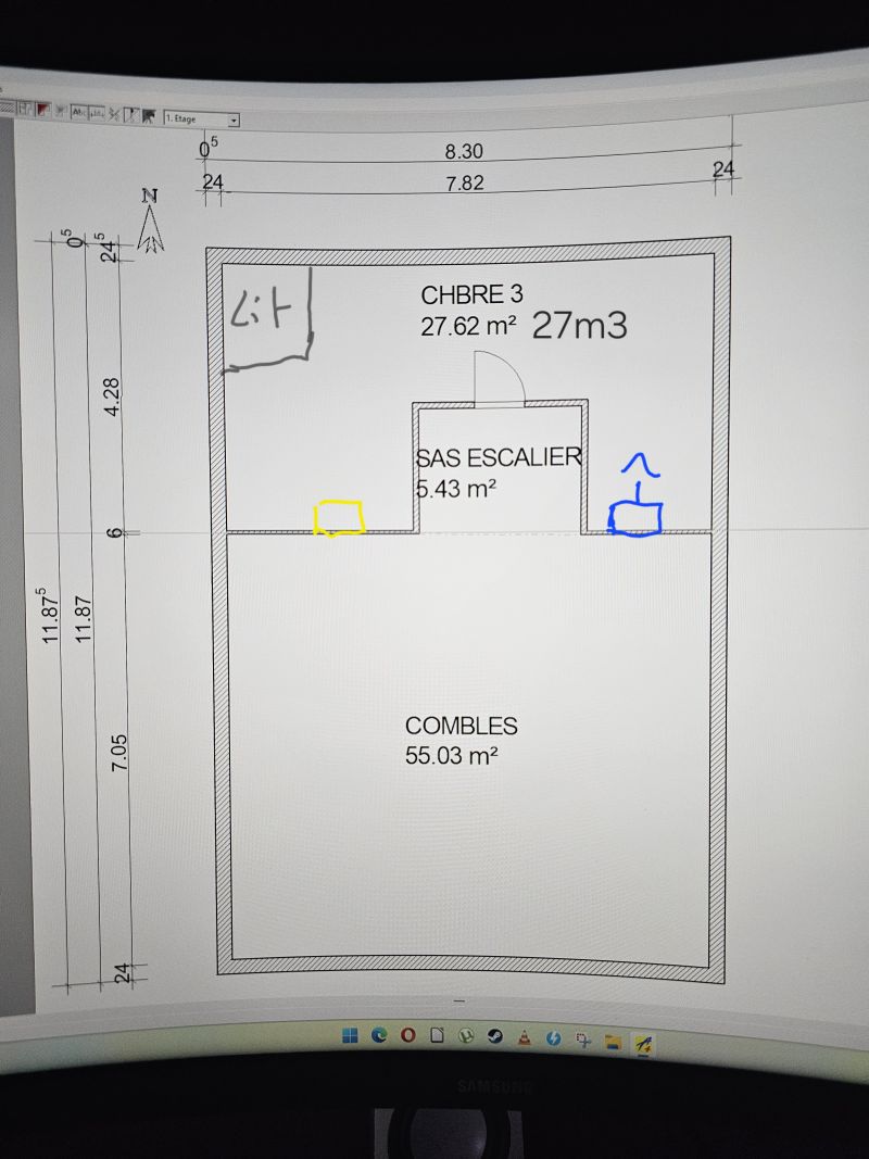

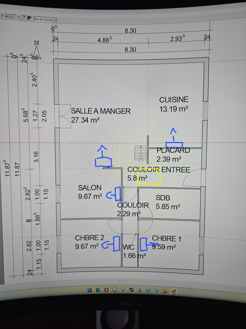

En pièces jointes plans du RDC et de l'étage avec en bleu la disposition des grilles de soufflages et en jaune grilles de reprise.
À savoir que la ligne rouge au RDC représente la limite de la chambre 3 à l'étage et donc je ne peux pas mettre de grille au dessus de celle-ci. Et un schéma de l'installation.
Bon il y a de forte chance que je me plante sur toute la ligne mais j’aurai au moins le mérite d’avoir essayé...
Concernant l'option multi-split qui serait moins cher j’y ai pensé mais pour moi idéalement il faudrait 2 groupes extérieur : 1 avec un double splits d’un côté pignon pour les chambres du RDC et 1 avec 2 ou 3 splits pour l’autre côté pignon pour les pieces de vie et chambre du haut donc ce point me gêne et également faire des saignées dans le placo polystyrène pour l'alimentation et l'évacuation des condensats... bref ça ne me plaît pas.
Merci d’avance pour ceux qui se pencherons sur le sujet.

Bonjour, je n'ai pas tout lu, mais on peut très bien faire un gainable sans Airzone, et c'est même ce que je conseillerais. Thermostat dans chaque pièce !
On ne pose pas de grille de reprise dans la même pièce que les grilles de soufflage ; il vaut mieux bien dimensionner la grille de reprise du bas.
Pour le diamètre des gaines, il faudrait faire un calcul très précis, je ne fais pas cela, j'ai des techniciens qui s'en chargent, mais il vaut mieux surdimensionner les pièces secondaires, car, logiquement, c'est dans la pièce principale que la gestion se fait.
Posez des registres motorisés dans toutes les pièces secondaires et des bouches réglables manuellement dans la pièce principale, car c'est cela qui vous permettra de bien régler les flux d'air, le confort et les températures des pièces.

Merci beaucoup pour la réponse, donc :
Il vaut mieux que je rabote la porte de la chambre du haut et privilégier une seule grille de reprise en bas. Pour son positionnement vaut-il mieux la placer dans le couloir des chambres/SDB/WC sachant que la porte d'accès n'est fermée en générale que la nuit ?
Oui je comprends le principe de surdimensionner les pièces secondaires, elles arriveront à température plus rapidement que la pièce principale qui possède le thermostat de commande de la clim et la régulation se fera par les thermostats secondaires/registres motorisés avec le by-pass en fusible.
Concernant les grilles de la pièce principale je n'en trouve pas réellement réglables en débit mais simplement en orientation verticale (lame courbe au plafond) même si ça doit jouer un peu, par contre je comptais mettre des volets réglables sur toutes les sorties de plénum de soufflage pour justement ajuster les débits sachant que j'ai un accès très facile aux combles par une porte de la chambre à l'étage.
